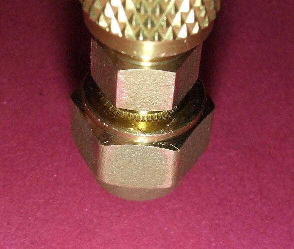

Beim Auftragen eines Lecksuchmittels ist es wichtig, möglichst keine Blasen einzubringen, weil die eine Deutung gerade bei einer Feinprüfung erschweren. Dies funktioniert z.B. mit einem kleinen Künstlerpinsel recht gut, mit dem man vorsichtig um die Verschraubung geht.
Lecksuchmittel wie BigBlu sollten nicht geschüttelt werden, damit sich in der Flasche keine Blasen bilden. Bei Lecksuchmitteln aus der Sprühdose ist es egal, die sind so eingestellt, dass die Blasen nach dem Sprühen sich schnell auflösen.
Wenn man von oben Platz hat, ist ein Auftrag über eine Tropfflasche mit dünnem Ausgang auch gut machbar.
Man sollte großzügig auftragen, damit alles gut benetzt ist. Es ist wichtig, dass rundherum ein geschlossener Film aufgetragen wurde. Mit einem Pinsel lässt sich dies gut sicherstellen, weil man damit einmal rundherum gehen kann.
Bei SAE-Verschraubungen treten Undichtheiten in der Regel auf der Gewindeseite auf, also zwischen Stutzen und Bördelmutter. Trotzdem sollte man auch immer die andere Seite prüfen, wo das Rohr aus der Bördelmutter austritt.
Tipp: Sehr gut blasenfrei auftragen lässt sich mit einer dünnen 1ml Einweg-Spritze, die in der Regel einen leicht laufenden Stößel mit schwarzer Gummidichtung hat. Diese lässt sich erstmal blasenfrei aufziehen. Und dann nimmt man eine Endo-Spülkanüle, die vorne stumpf ist. Diese lässt sich auch etwas krumm biegen, um an schwierige Stellen heranzukommen. Wenn man jetzt noch mögliche Restluft rausdrückt, in dem man die Spitze nach oben hält, sollte nichts mehr an Luft vorhanden sein, was zu Blasen führen könnte.

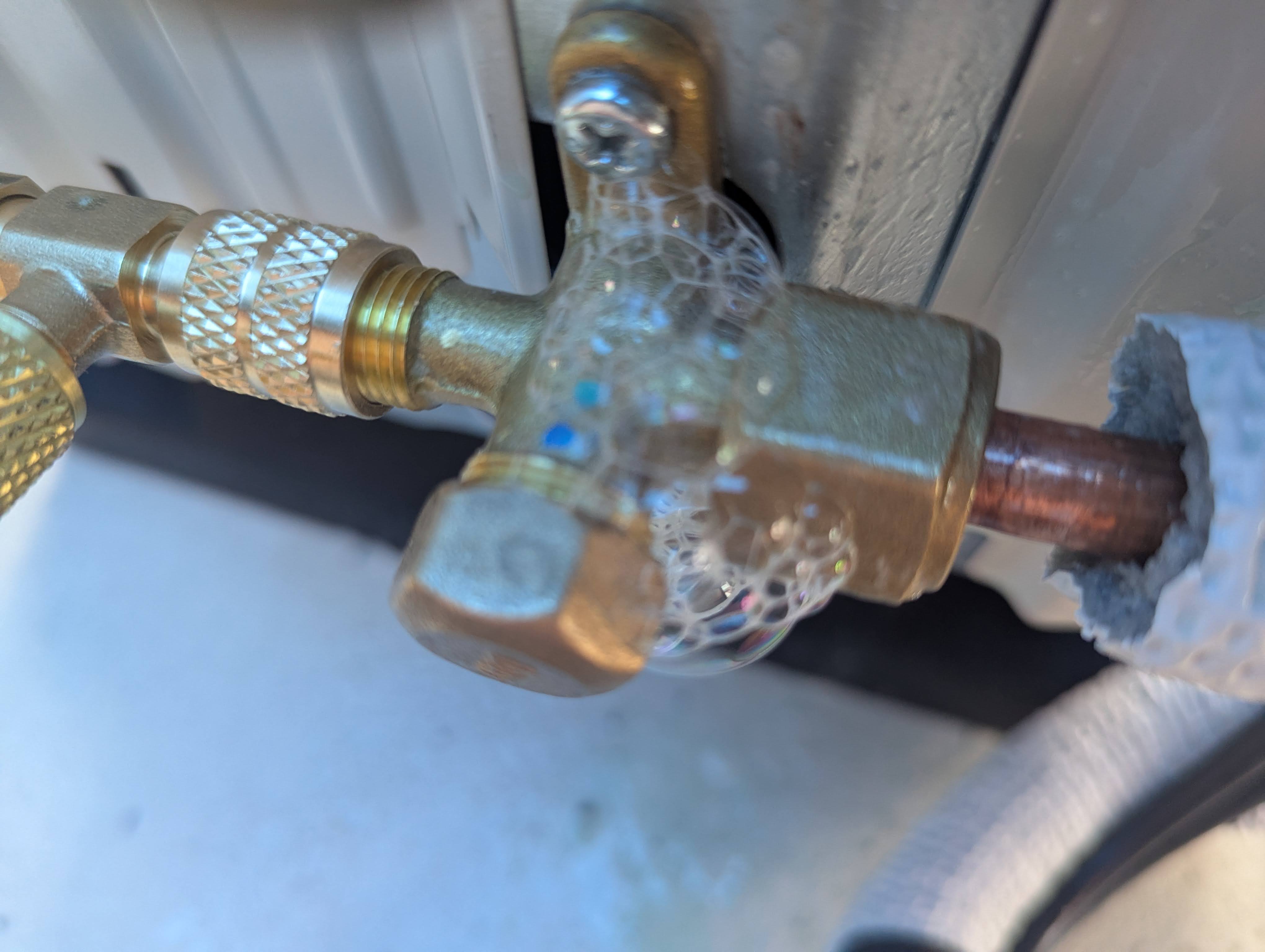

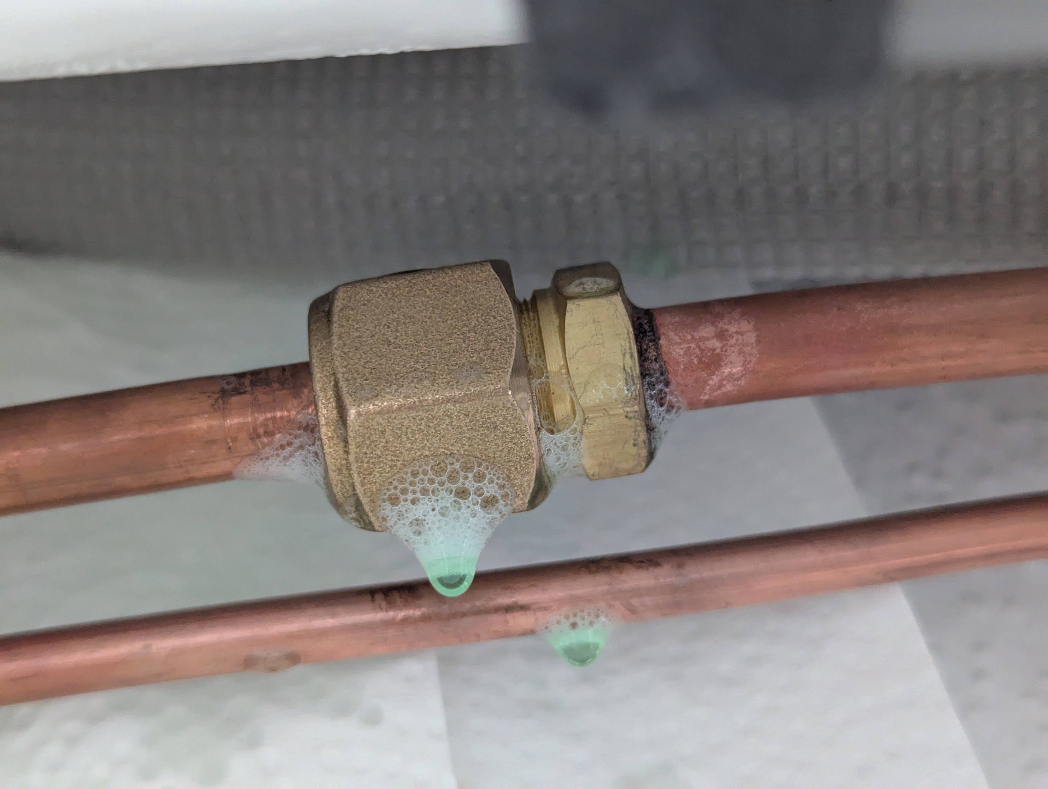

Grobe Undichtheiten fallen einem sofort ins Auge durch eine kokonartige Blasenansammlung.

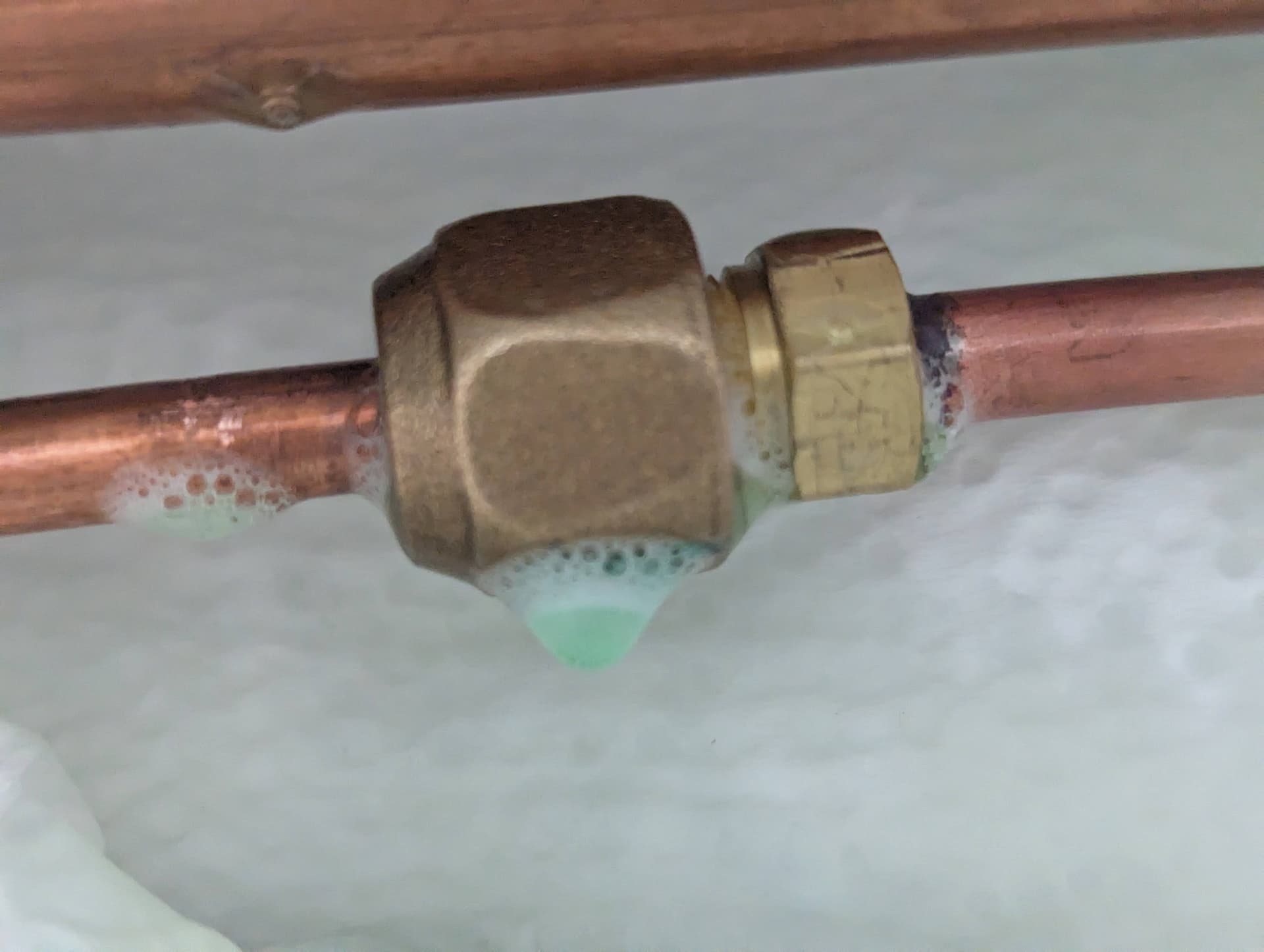

Feine Undichtheiten zeigen sich durch eine Art Perlenkette aus zahlreichen kleinen Blasen. Ist man sich hier unsicher, gibt es ein weiteres Indiz: Bewegung der Blasen in irgendeiner Form. Durch Neubildung weiterer Blasen bewegt sich in der Regel der Schaum. Jede Bewegung ist ein starkes Indiz dafür, dass eine Undichtheit vorhanden ist.

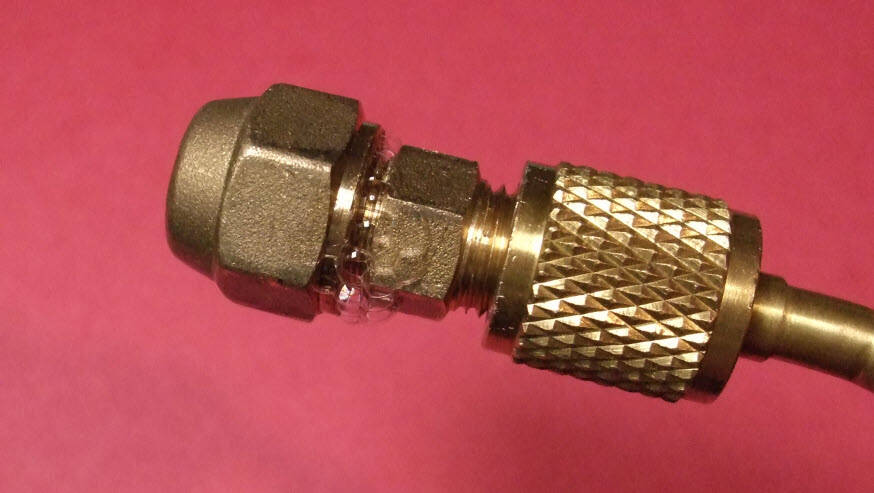

Es ist wichtig, eine klare Vorstellung zu haben, wie Undichtheiten bei einem Lecksuchmittel in Erscheinung treten. Nur so können wir sie klar abgrenzen von anderen Phänomenen. Ein wichtiges Phänomen, was es häufig gibt, sind einzelne Blasen, die bereits beim Auftrag des Lecksuchmittels eingetragen wurden. Man sollte deshalb direkt nach dem Auftragen inspizieren, ob man ungünstige Blasen mit im aufgetragenen Film hat. Im Zweifelsfalls wischt man nochmal ab und trägt neu auf. Eine einzelne kleine Blase spielt keine große Rolle, weil man sie auch weiter beobachten kann und weil die sie sich klar abgrenzt von den typischen Fehlerbildern.

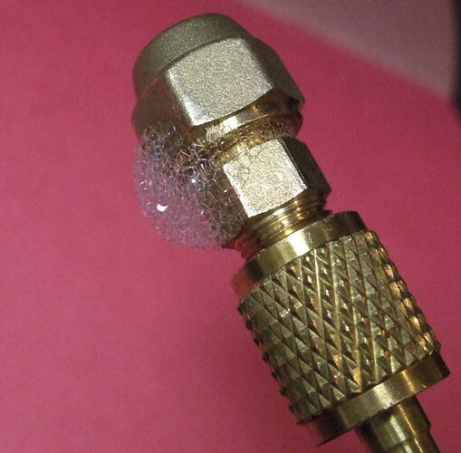

Bild 1: Beispiel einer groben Undichtheit mit BigBlu nach 15min:

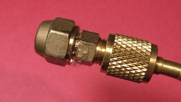

Bild 2: Beispiel einer groben Undichtheit mit Fairy Ultra Spülmittel + Wasser 1:1 nach 15min:

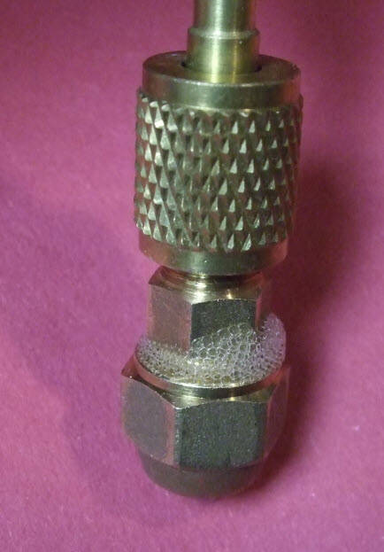

Bild 3: Beispiel Lecksuchspray Liqui-Moly grobe Undichtheit nach 15min:

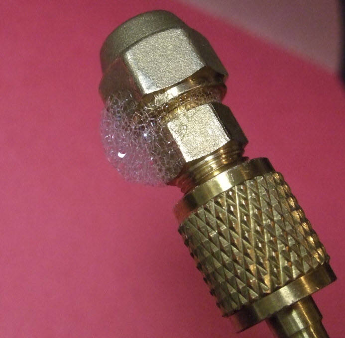

Bild 4: Beispiel sehr kleine Undichtheit mit BigBlu nach 15 min. Es entsteht eine Art Perlenkette aus ganz kleinen Blasen:

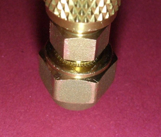

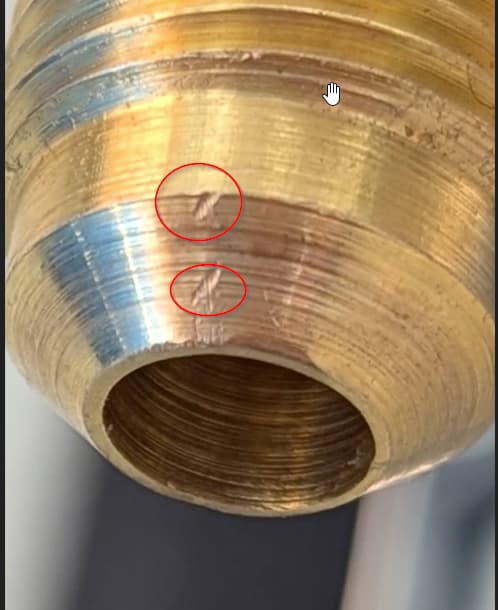

Bild 5: Kleines Leck nach 60 min. Anfangs war nur eine Perlenkette, die später zu zahlreichen Schichten Perlenketten heranwuchs:

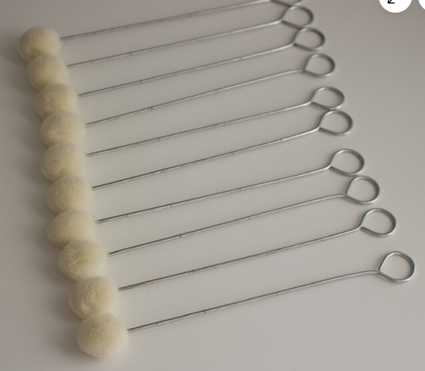

Als Alternative beim Auftragen können evtl. auch diese Primerpinsel (Stichworte ebay: Wollwischer Primerpinsel Applikator Scheibenkleber Klebstoffgrundierung) verwendet werden. Es gibt verschiedene Längen, die 160 mm könnten praktischer sein als die sehr kurzen.
Ich versuche, die Öse aufzubiegen und einen Deckel einer Filmdose (kennt wahrscheinlich keiner mehr) drüber zu stülpen. Dann kann man den benetzten Bausch in der verschlossenen Dose lagern, ohne dass alles in der Umgebung verschmiert wird. Im Idealfall trocknet das Lecksuchspray nur sehr langsam aus...
Direkt aus Sprühflasche das Bigblue drauf spritzen verursacht zuviel Verbrauch von dem edlen Tropfen.
Interessant, hab die Dinger noch nie gesehen. BigBlu gibt es wohl auch statt Sprühflasche mit so einem Wollpinsel, hatte ich in Youtube-Foren mal gesehen.
Was hat der Püschel für einen Durchmesser? Vermute mal 15-20mm?

ich hab heute bei meiner R32 Anlage den Dichtheitstest mit einer Tedi-Helium-Flasche gemacht.
Dabei bin ich auf ca. 25 bar gekommen, leider ist ein Anschluss deutlich undicht.
(Geprüft mit Pril-Wassergemisch 1:1):
In meinen Augen die beiden am Innengerät dicht:
(Aufnahme nach 15 Minuten, die zu sehenden Bläschen waren initial vorhanden nach Auftrag durch die Sprühflasche.)
Klar undicht, der 3/8 am Außgengerät:
War aber auch erst klar erkenntlich als ich wirklich von hinten rein gespritzt habe.
Die Undichtigkeit ist aber groß, starke Blasenbildung.

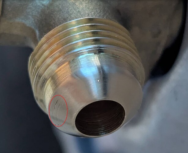

Ursache ist schnell gefunden, der Stutzen am Außengerät hat eine Macke. (S****)
Garantie wäre aufwändig, ist eine Anlage aus Italien.
Hat jemand eine Idee was ich nun machen kann? Meint ihr das kann ich ausschleifen / polieren?
Bin kein Experte in diesem Bereich!
Ich würde mal „Vaillant SAE“ oder „Armacell SAE“ Verschraubung versuchen und dann ausgiebig auf Dichtheit prüfen.
Ich probiere es mal mit P800 Schleifpapier und Polierpaste danach in konzentrischer Schleifrichtung. Soweit ich das Bördelkonzept verstehe sollte eine niedrigere Oberflächenrauhigkeit echt helfen?
Hatte ich auch bei einem Stutzen, hab ich erfolgreich wegschleifen und polieren können. Ich glaub, ich hab so um P600 angefangen. Immer mit kleinem Schleifklotz, damit die Oberfläche gerade bleibt und mit Öl geschmiert beim Schleifen. Ich meine, ich hab bis P2000 geschliffen und dann poliert.
Schleifklotz: Irgendein klein Holzleiste, muss wirklich schön klein sein, damit man die Richtung halten kann. Papier kann man schön glatt aufkleben.
Ich glaube aber nicht, dass das der einzige Grund war. Dann müsste der Kratzer quer über die ganze Dichtfläche laufen. Da war ja noch genug Material, wo er hätte optimal abdichten müssen.
Was den Test mit Spüli angeht: Sollte möglichst blasenfrei aufgebracht werden, wenn du wirklich auch kleinste Lecks sehen willst. Also schon beim Mischen von Wasser und Spüli darauf achten, keine Blasen reinzubekommen und dann ganz vorsichtig mit Pinsel oder Spritzflasche aufbringen.
Schau dir mal hier Bild 5 an, sowas siehst du nicht, wenn du vorher schon Blasen drin hast:

Ich wüsste nicht woran es sonst liegen könnte, der Bördel sieht top aus, definitiv kein Kratzer. Drehmoment hab ich nachträglich auch nochmal erhöht bis zu "verzweifelten" 43 Nm.
Ich hab den Kratzer nun mit P800 ausgeschliffen und mit Zahnpasta nachpoliert. Das Ding glänzt nun:
Man sieht, dass ich kaum Material weg nehmen musste, die "Drehriefen" sind noch teilweise sichtbar (rot markiert).
Aber der Kratzer ist defintiv raus.
Hier ein Bild vom Bördel der undicht war:
Man sieht mit den Augen den Abdruck vom Kratzer des Stutzens. Leider konnte ich es mit der Kamera nicht einfangen.
Ich hab nun einen neuen Bördel draufgemacht und alles wieder verschraubt.
Jetzt ist keine große Undichtheit mehr zu erkennen.
