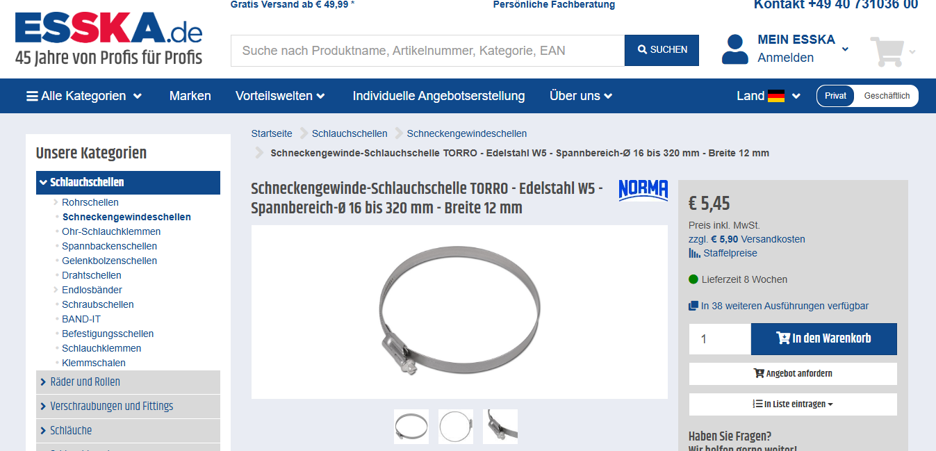

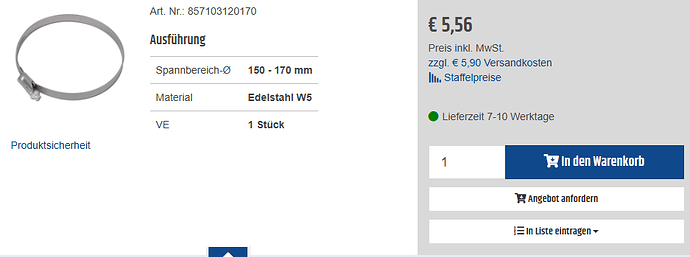

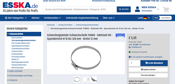

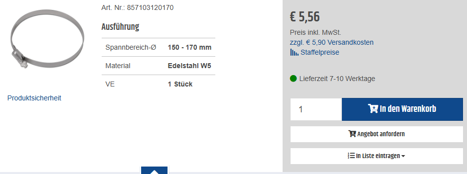

Bei mir werkelt seit 3 Jahren auch eine Vaillant Arostor mit den 160er Stutzen.
An den Auslass kommt bei mir nur ein Standard Abluftschlauch 160 mm, den man drüber würgen muss.
Dann kommt eine große Schlauchschelle zur Befestigung dran
Zur Not täten es auch kräftige Kabelbinder (2 Stück hintereinander)
Der Schlauch läuft am Boden Richtung nächster Raum.
Ansaugung bleibt einfach offen nach oben
Kondensatprobleme gab es im teilgeheizten Keller noch nie.
Abluftschlauch mit Schelle kostet alles neu je nach Länge in Summe höchstens 40 €
Wenn man noch was vom alten Trockner rumliegen hat und Kabelbinder nimmt : 0 Euro.
