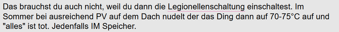

Das steht aber dort nicht (siehe Bild!) ![]()

Also was dann

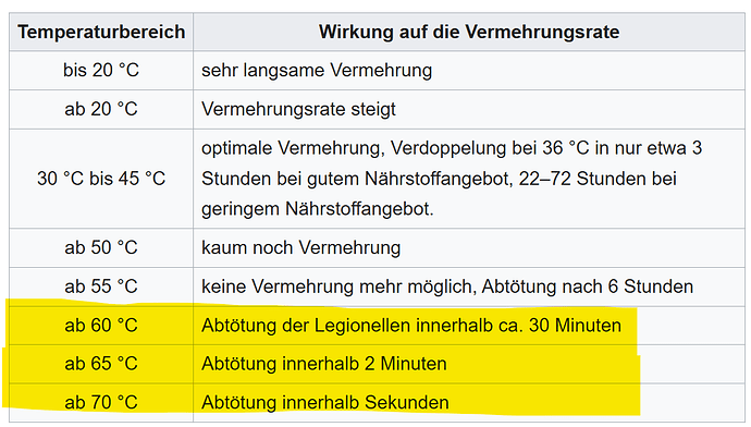

Spätestens wenn die Amöbe die Legionellen wieder freigibt - dann sind ihre Tage gezählt wenn der Warmwasserspeicher auf entsprechend hoher Temperatur gehalten wird… Also vorausgesetzt, hohe Temperatur “tötet” die dann wie du behauptest nicht - auch wenn quasi überall das Gegenteil geschrieben wird:
Quelle: Legionellen – Wikipedia .

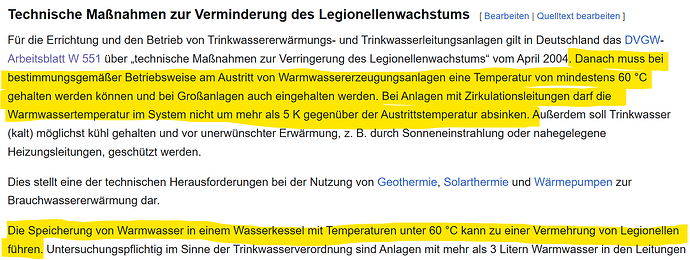

So ist es, deshalb wäre man eventuell bis dahin gut beraten den Leuten keine “Absolution” zu erteilen im Sinne von “das passt schon” - wenn zeitgleich diejenigen die sich mit dem Thema beruflich - wohl seit Jahrzehnten - beschäftigen beharrlich die Wichtigkeit ausreichend hoher Temperatur anmerken. Aber auch auf allen möglichen Quellen online darauf hingewiesen wird…
Und wohl auch die gesetztliche Lage - dort wo es eine Vorgabe ist - eindeutig ist…

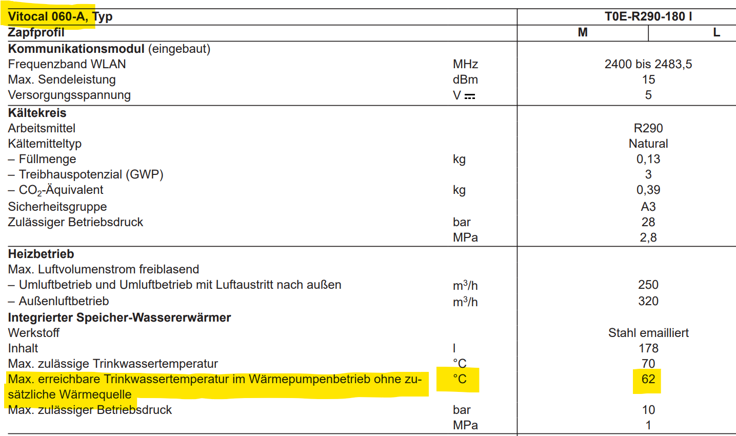

Grundsätzlich ging es um dieses Gerät:
file:///C:/Users/schan/Downloads/DB-6152525-Vitocal-060-A.pdf
Und dieses Gerät kann - im reinen WP Betrieb - offenbar 62° erreichen. Lt. Datenblatt.
Natürlich wird das dann nicht besonders Energiesparend sein, auch die Tatsache - dass es vermutlich sehr lange dauern wird bis die 62° erreicht wären ist im Bezug auf Legionellen problematisch. Insbesondere, wenn dann eine aktive Zirkulation noch hinzu kommt. Aber produziert und verkauft wird das, was der Markt erfordert. Wird ja auch niemand dazu gezwungen.

Ja. DU sagst das. Du sagst es ist egal. Aber die Quellen sagen eben was anderes, auch die Regelungen - dort wo welche eingehalten werden müssen. Auch der Sanitärmeister aus dem anderem Forum. Ich bin in dem Thema quasi “strohdumm” und habe keine Erfahrung damit - richte mich deshalb eben nach den Quellen. Wenn die aber quasi übereinstimmend sagen, es ist nicht egal - dann glaube ich das.

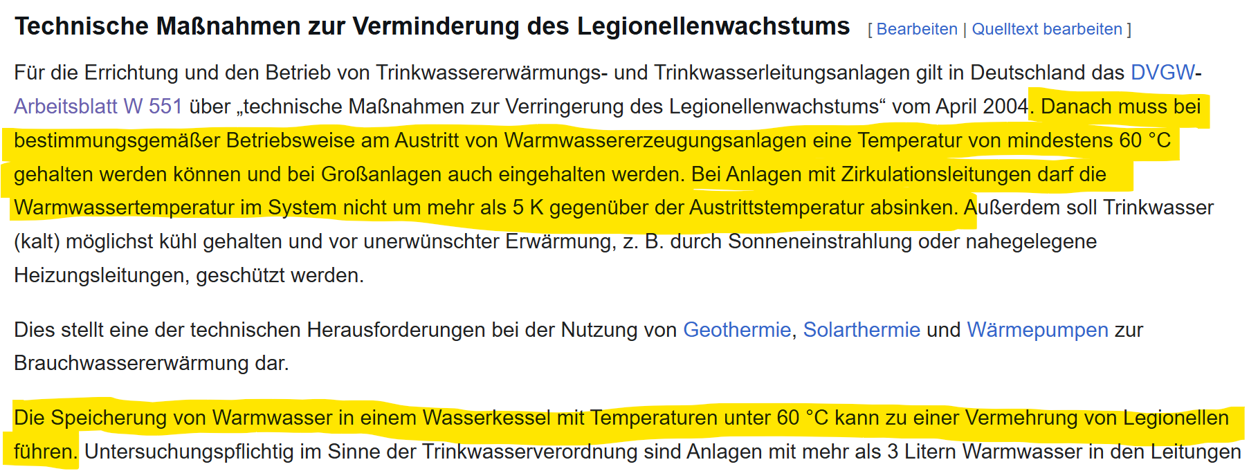

Genau: Zielkonflikt. Man möchte maximal sparen - das passt mit “möglichst sicher” nicht zusammen. Man könnte das, bzw. DU könntest das aber auch einfach ganz sachlich und “unaufgeregt” so akzeptieren - du schreibst es ja zeitweise selber: Eine dauerhaft hohe Temperatur im Speicher und (wenn möglich) im Verteilersystem kann eben ein Schutz sein. Keine 100% Sicherheit - aber eben ein Schutz.

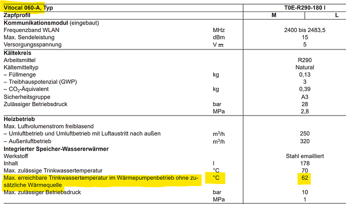

Ist das dann nicht egal, ob sie auf 55° oder gleich auf 60° aufheizt?
Das ist eben der Punkt: Das Gerät - worum es geht (ging?) kann das ja. Was es dann in der Praxis bedeutet (abgesehen vom Verbrauch) wenn es dazu so lange braucht - keine Ahnung…

Die hohe Temperatur kann eben ein Schutz sein.
