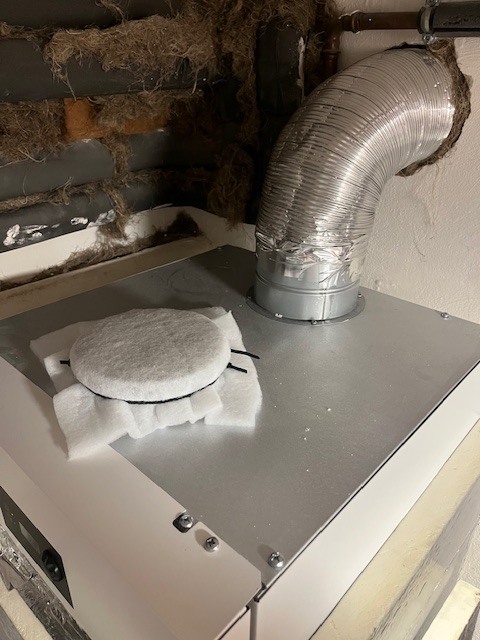

Paßt da vielleicht ein Stück Wickelfalzrohr rein? Kenne Dein Gerät nicht, habs bei mir wie Grainger gemacht, Abluftschlauch durch zwei Wände in einen anderen Kellerraum und über die Zuluftöffnung ein Stück G2-Filtermatte.
Muss ich mal schauen. Hast du ein Bild wie das bei dir aussieht?
Den Abluftschlauch aus Alu würde ich wohl nicht mehr nehmen, ziemlich empfindlich und ätzend, das Ding auf das Wickelfalzrohr zu bringen, das ich dann auf den Stutzen der BWWP gesteckt habe. Das Loch in der Wand ist auch kein Prachtstück, hab ich mit ner 70er Krone reingemacht und gehört wie ein paar andere Dinge im Keller mal in verputzt und ggf. vernünftige Durchführungen eingesetzt. Der Kunststoffschlauch, den ich an ner Stelle meiner KWL gebraucht habe, war da doch deutlich angenehmer. Wenn ich mal dazu komme, mich bischen in TinkerCAD einzuarbeiten, will ich für den Filter auch noch was zum Drüberstecken drucken als Ersatz für den Kabelbinder.

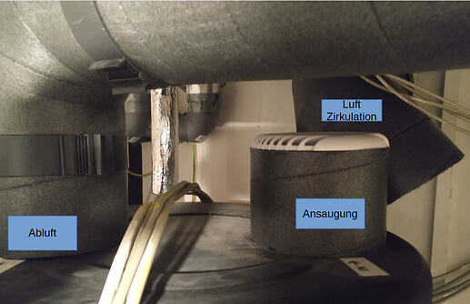

So jetzt hab ich auch meine Luftführung mal ablichten können.
Die Luft wird im Raum angesaugt, über das linke Rohr in den Vorratskeller geleitet, und kommt dann aus dem Nachbarkeller wieder zurück zirkuliert.
Dadurch habe ich genug Kollektorfläche zum Erdreich, um die Luft zu erwärmen.
Diese Luftführung kühlt mir den Vorratskeller schön runter und es entfeuchtet gleichzeitig alle beteiligten Kellerräume.
Herzliche Grüße
Eclipse
Sieht gut aus. Ist das ein Styropor Rohr? Wie werden da die anderen Räume gekühlt, wenn die Luft wieder in dem Raum der BWWP durch das Rohr ankommt oder verstehe ich das falsch?

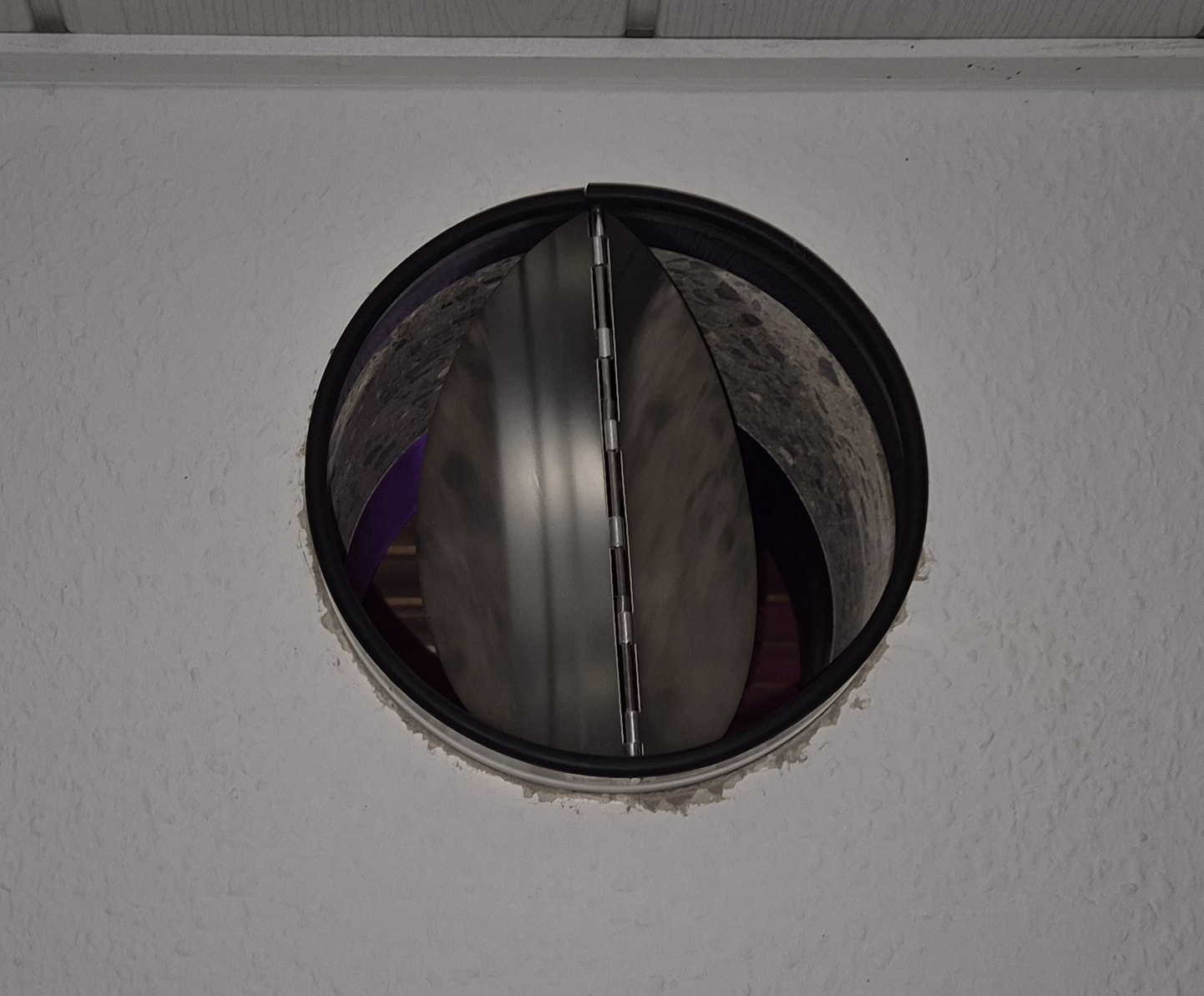

Damit die Luft aus dem großen Kellerraum nicht in den Vorratskeller zurückströmt ist dort eine Rückschlagklappe in der Wandöffnung.

Weiter hinten im Raum ist dann ein weiteres Loch, durch das die Luft in den nächsten Keller strömen kann. In diesem Loch ist dann die Rückschlagklappe.

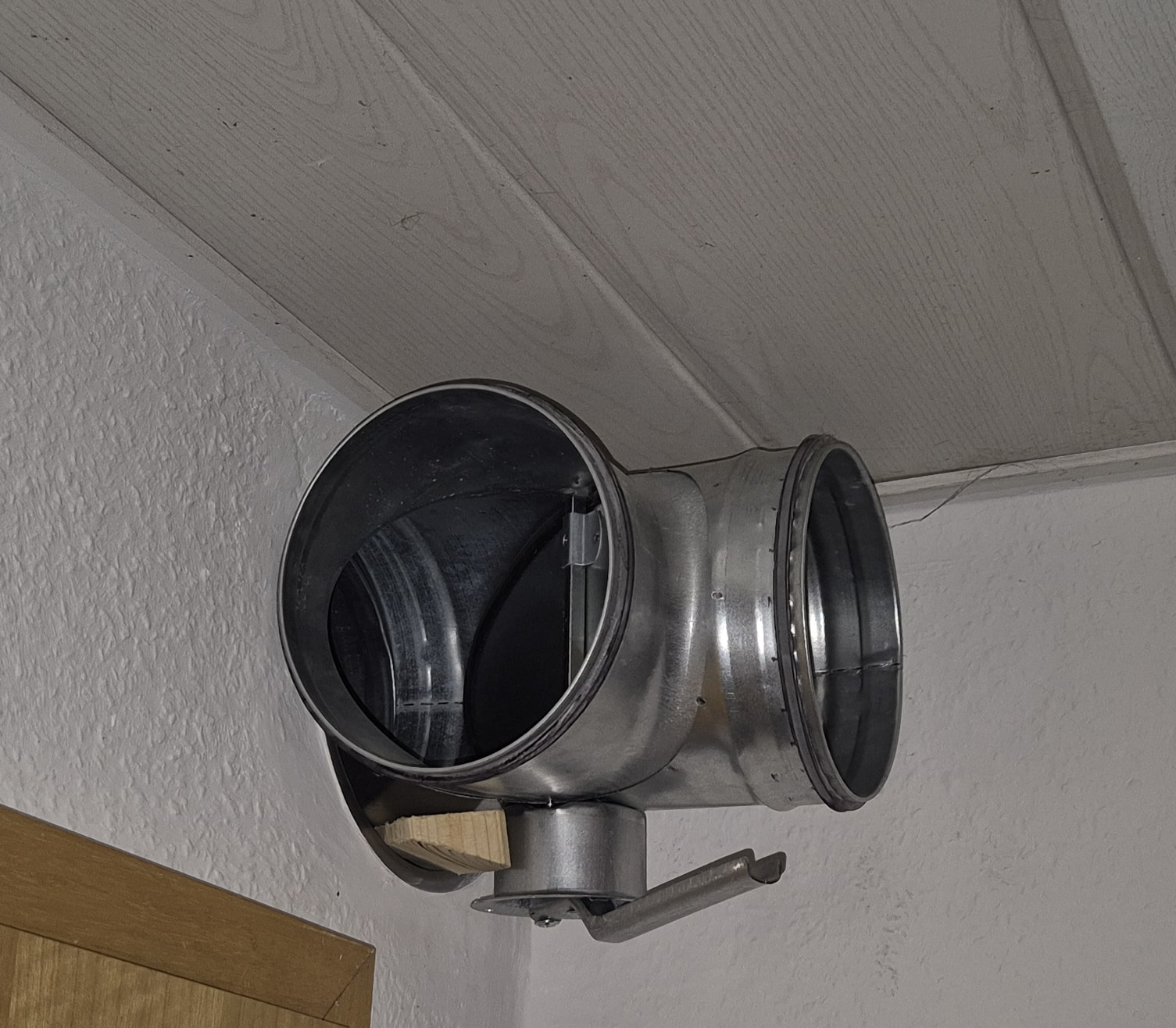

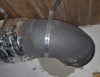

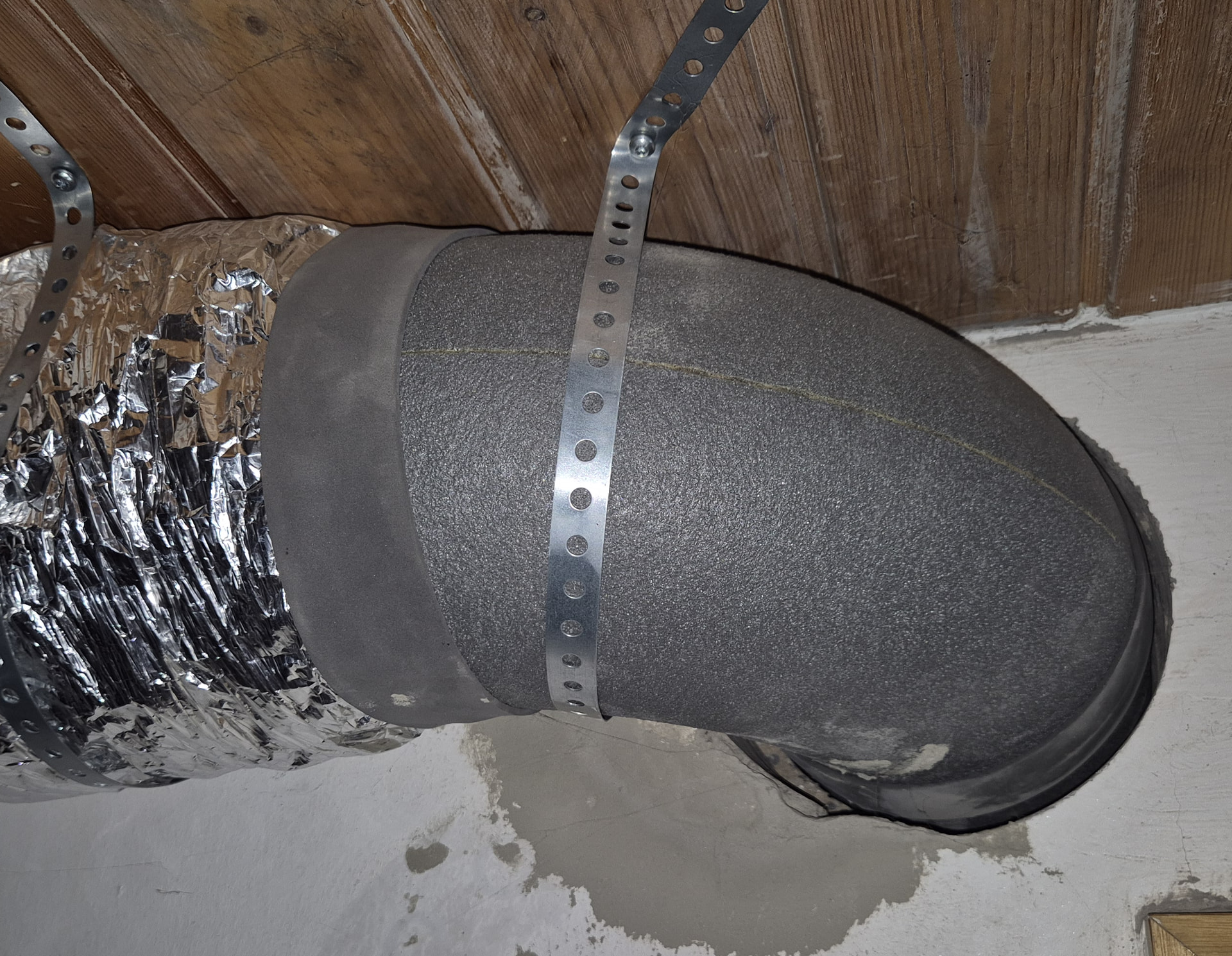

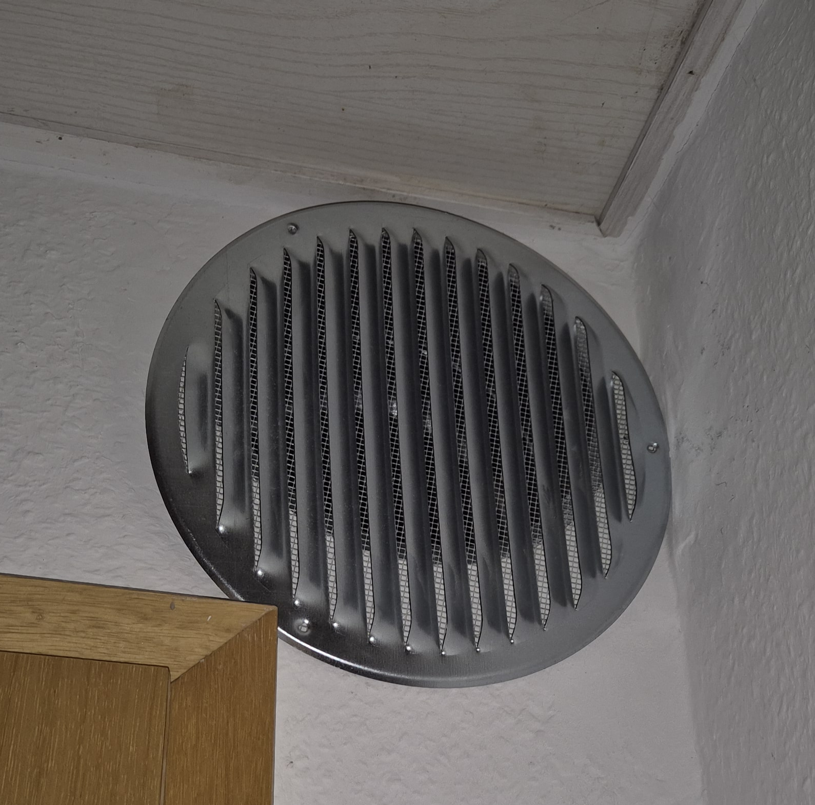

Ich habe mal ein paar Bilder gemacht, viellicht wird es dann anschaulicher.
Auslass Technikraum
Einlass Vorratskeller
Auslass Vorratskeller
Das Gitter kann ich auch abnehmen und eine Umlenkeinheit einsetzen, wenn ich die Luft mehr durch den Keller führen will.
Überströmung nächster Kellerraum
In dem nächsten Keller kann die Luft frei zirkulieren und strömt dann über die Zirkulationsöffnung, die auf dem Bild mit der BWWP im Hintergrund zu sehen ist.
Sehr einfach und funktioniert hervorragend.
Einen Luftzug merkt man nur, wenn man direkt vor der Öffnung steht oder die Hand hinhält.
Das Rohr und der Schlauch ist 160er, die Löcher sind 200er Kernbohrungen.
