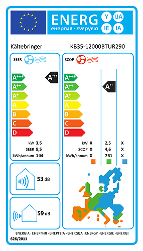

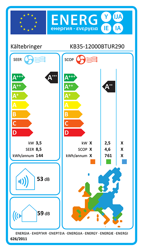

die kältebringer ist gerade eben verfügbar geworden.
Kältebringer® R290 Split Klimaanlage 12.000 BTU (3,4kW)
Kältemittel / Menge / GWP / CO2 Äquivalent
R290/0,31kg/3/0,001
€1.149,00 kostenloser Versand innerhalb DE
ist ein komplettset mit 5m leitung und kabeln.
ich hab auf die gewartet und gleich 2 bestellt :wink:

Mal mit dem anderen (Vorgängermodell auf deren Seite?) verglichen.
Die jetzige hat wohl ne besserer Heizleistung, dafür ne schlechtere Kühlleistung.
ich will sie selbst verbauen. deshalb r290. bessere heizleistung trifft sich ganz gut, denn ich will sie auch im winter als heizung nutzen.
Moin.
Aber heizen scheinbar nur A++.
Und das bei dem Preis.
Begeisterung kostet halt. War schon immer so.
kennst du eine billigere die r290 als kältemittel hat damit ich sie selbst installieren und warten kann? als her mit den infos, ich dachte ich hab schon die beste.

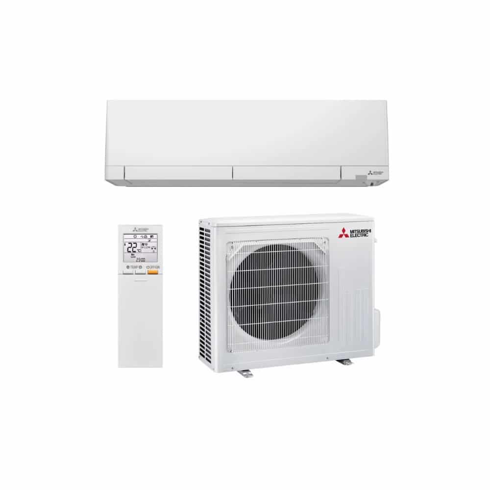

Ich habe hier die oben erwähnte Mitsubishi Electric Klimaanlage MSZ-RZ R290 gefunden:
In der Beschreibung steht das es einen Geruchstoff gibt: “Odorierung,
Das Kältemittel R290 ist mit einem Geruchsstoff versehen, um
Nutzer auf etwaige Leckagen aufmerksam zu machen. Der
Geruchsstoff ist dem Kältemittelöl beigemengt.”
Ziemlich happige Preise… oder sehe ich das zu subjektiv?
Bei R290 wird derzeit noch ziemlich zugelangt. Ist wie bei allem, was neu am Markt ist und wo es noch nicht viele Anbieter gibt.
Auf dem Dänischen Shop heatnow.dk wird laut Beschreibung eine RZ25 angeboten für 13800 dänische Kronen, was ungefähr 1850 Euro ist. Da steht zwar nur RZ25 und nicht MSZ-RZ, aber das scheint aus meiner Sicht die richtige Anlage zu sein.
Wenn das wirklich die MSZ-RZ ist, liegt der Preis ähnlich wie diverse Daikins bei z.B. klimahero.de , aber immer noch höher als eine Perfera bei bei Dagimarket.com , wobei es da die kälteoptimierten Daikins “Nepura” und die “Perfera all seasons” nicht im Angebot zu geben scheint.
Ich habe aber mal nach einer Anleitung von @win (siehe dazu Split-Klima - Eurovent Daten verstehen ) für diverse Single-Split Anlagen mit hohem SCOP Faktor die Eurovent Daten verglichen. Tabelle siehe unten. Ich finde an der MSZ-RZ sehr spannend, dass sie bei tieferer Temperatur (TOL Wert in der Tabelle) mehr Heizleistung (Ph PL CondE TOL) bringt als die meisten Daikins. Nur die Nepura geht auf dem Papier noch weiter runter. Aus meiner Sicht ist die MSZ-RZ sehr spannend für Leute, die komplett mit Split-Klima heizen wollen und auf Gas/Öl verzichten wollen. Oder sehe ich das falsch? Hat jemand mit heatnow.dk schon positive oder negative Erfahrungen gemacht?

Ja, sieht so aus, dass die bei -20 Grad 1kW mehr Heizleistung hat, als die Perfera. Das kann ein Kaufkriterium sein.
