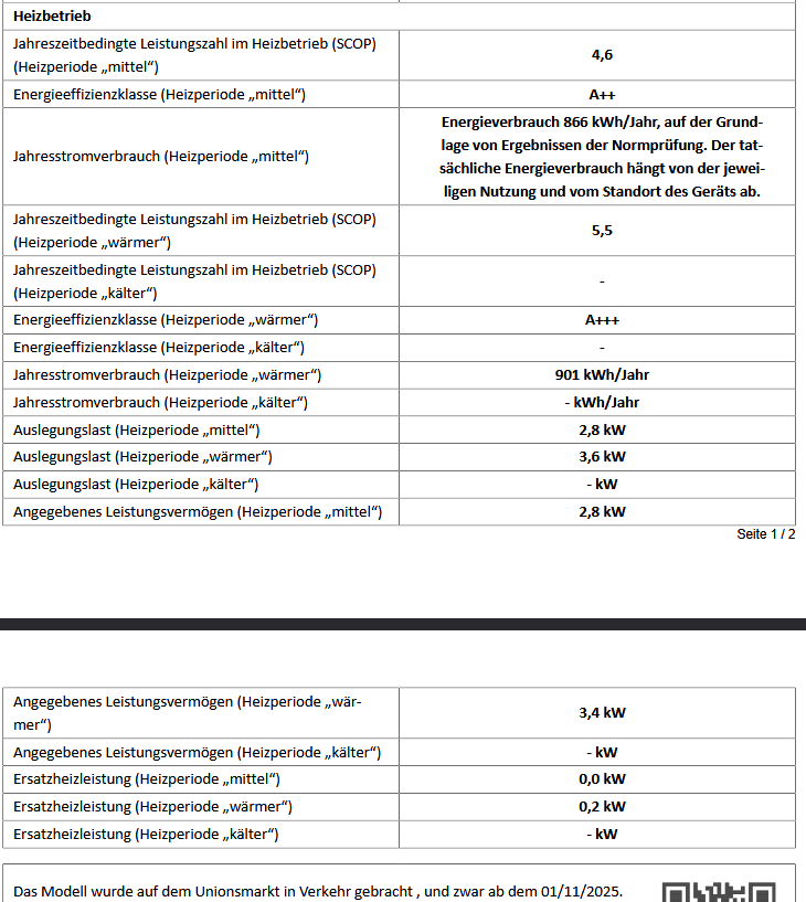

Ich habe hier mehr Daten gefunden, und zwar zu allen drei Anlagen. Das müssten die sein. Sie sind am 01.11.2025 in Verkehr gebracht worden. In dem dort hinterlegten Produktdatenblatt gibts noch mehr Messwerte, ich glaube es reicht aber noch nicht, um die Leistungsaufnahme bei niedrigster Modulation herauszufinden.
Produktdatenblatt der 12000er (KBO12-R290) und hier noch ein kleiner Screenshot daraus:

Hallo mikenike. Aus den Datenblättern und dem Label kann man aber leider nicht sehen wie tief die Anlage runtermodulieren kann und wie hoch die Effizienz bei tiefen Temperaturen ist. Ich hoffe, dass wir das noch bekommen
