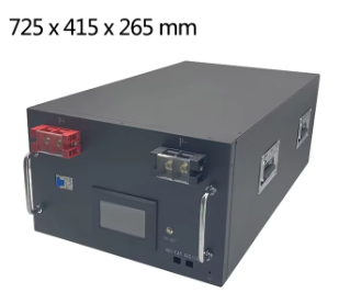

Die Akku Packs
Insbesondere zwei LiFePo4 Zellgrößen sind bisher zum Einsatz gekommen mit 280AH für 14,3kwh und 314AH für 16,1kwh. Seit 2025 kommen nur noch die 314AH Grade A zum Einsatz - sind meist mit 330AH im BMS angegeben.
Die Akku Packs kommen vollständig montiert, mit integriertem BMS.
Laut Amy ist das 314AH (Modellname MB31) das neuere Produkt gegenüber den 280AH (Modellname LF280K). Beide haben eine Zykluszahl von 8.000 und durch die Massenfertigung ergeben sich die nahezu gleichen Preise auch für unterschiedliche Kapazitäten.
Datenblatt / Anleitung / Spezifikationen:
LuYuan 51.2V314Ah Battery Pack Specification V2.0.pdf (885,1 KB)
Abmessungen:
Abmessungen der hölzernen Transportkisten - immer top verpackt
1 Akku Pack -- 91x56x50cm (LxBxH)
2 Akku Packs -- 91x112x50cm (LxBxH)
Es passen 3 Akku Packs auf eine Palette - in der letzten Runde sind immer zwei Holzkisten gestapelt angeliefert worden.

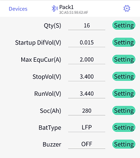

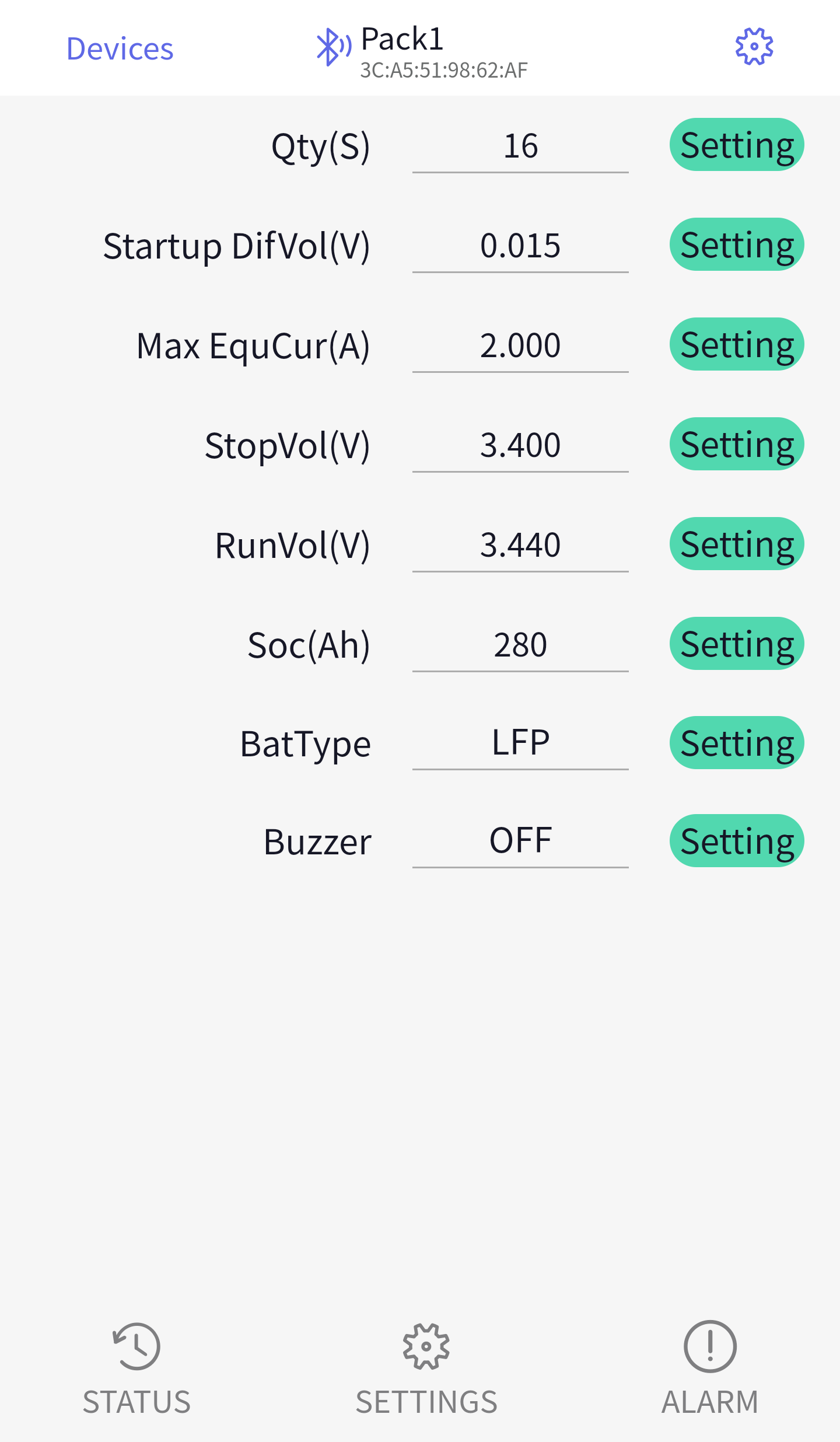

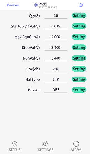

BMS Einstellwerte von @hf_spsler
  1. Meiner Meinung nach sind die Einstellwerte für cell overvoltage-alarm und battery overvoltage-alarm ab Werk zu hoch eingestellt. Das SEPLOS ist in der Lage, den angefragten Ladestrom (es kommuniziert den max. Ladestrom zum übergeordneten Lader) auf 10A pro Batterie-Pack zu reduzieren um dem Balancer mehr Zeit für seine Arbeit zu geben. Die Reduzierung des angefragten Ladestroms greift aber nur, wenn der cell-overvoltage-alarm bzw. der battery-overvoltage-alarm gesetzt wurde (bitte nicht mit cell-overvoltage-protection oder battery-overvoltage-protection verwechseln) und natürlich eine aktive Kommunikation zwischen Batterie und Lader besteht.
  2. Wenn die Variante mit aktivem NEEY Balancer gewählt wurde, dann muss der Balancer umgehend auf sinnvolle Werte eingestellt werden. So hab ich meine Einstellungen gewählt:

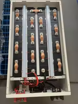

1. In welcher Einbaulage befinden sich die Zellen? - Die einzelnen Zellen stehen im Akku Pack. Das Akku Pack selbst sollte auch flach stehend positioniert werden.
2. Wie hoch ist die maximale Lade- / Entladeleistung? - Eine Lade-/Endladeleistung von maximal 0,5C wird empfohlen. Bei 16kwh Kapazität wären dies 8kw Lade-/Entladeleistung

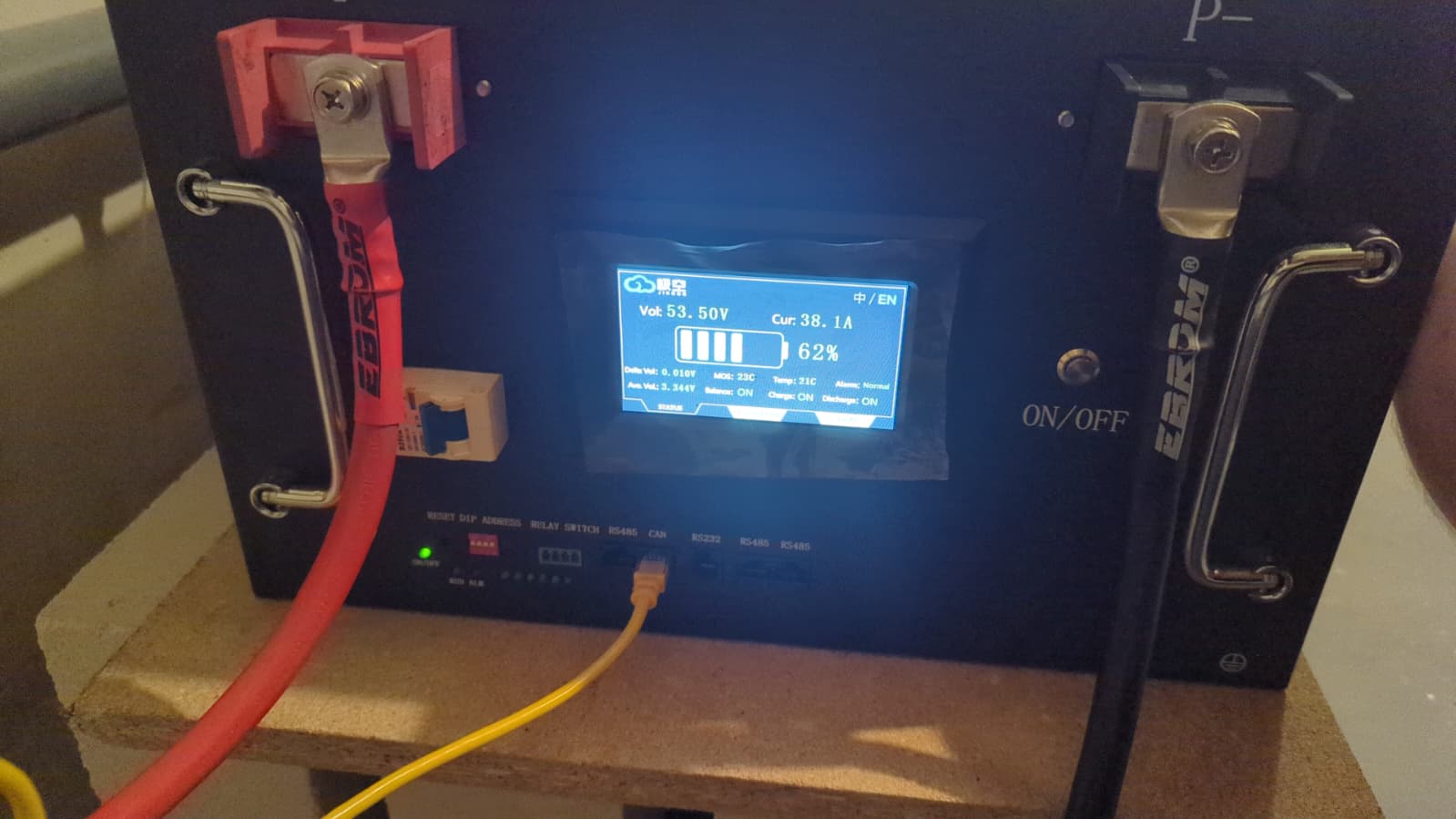

3. Welche Anschlussmöglichkeiten haben die Akku Packs? - Die Akku Packs haben 4xM8 Terminals (2x PLUS / 2x Minus), es passen regulär Rohrkabelschuhe bis max. 70mm². 95mm² Rohrkabelschuhe passen (aus gutem Grund) nicht in die Terminals - Für die Kommunikation stehen RS485/CAN/RS232/Bluetooth zur Verfügung

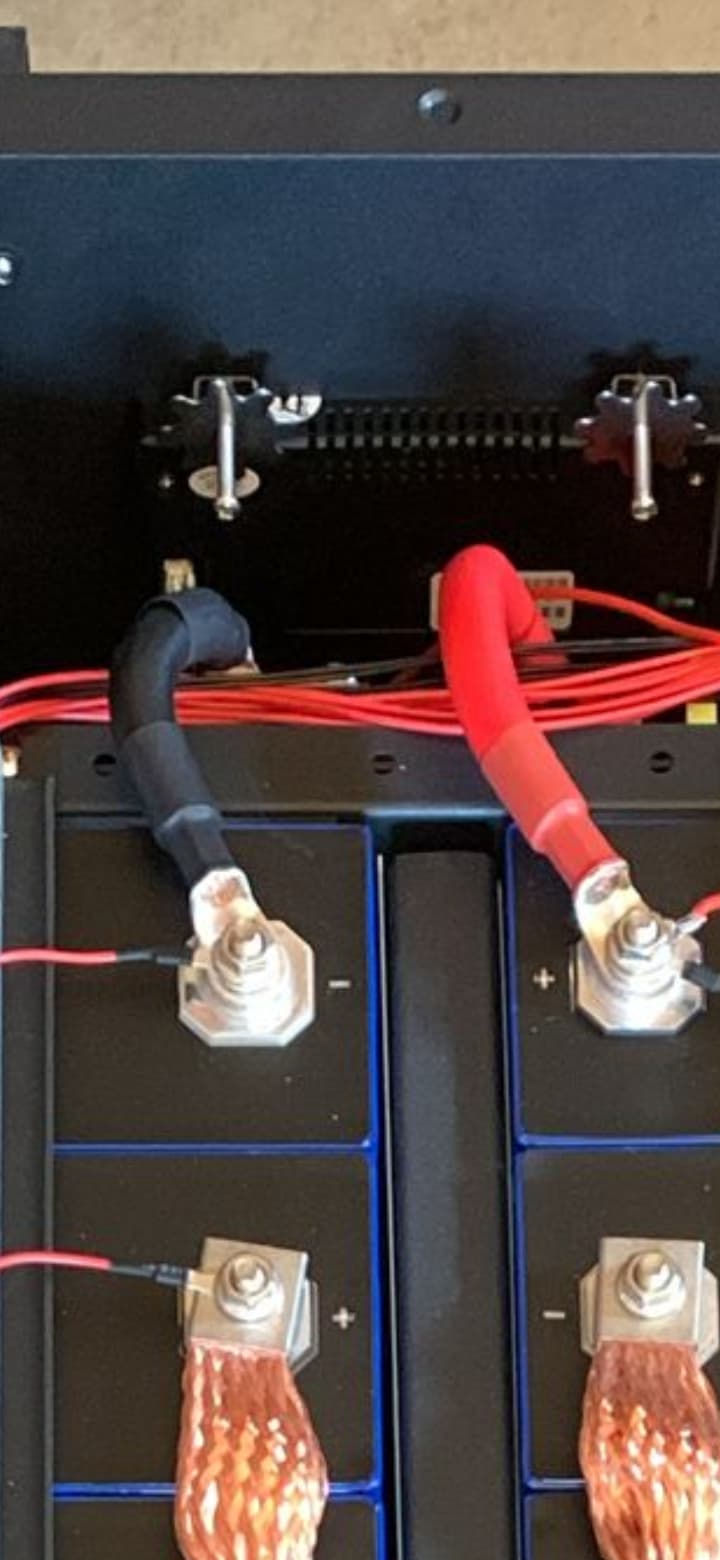

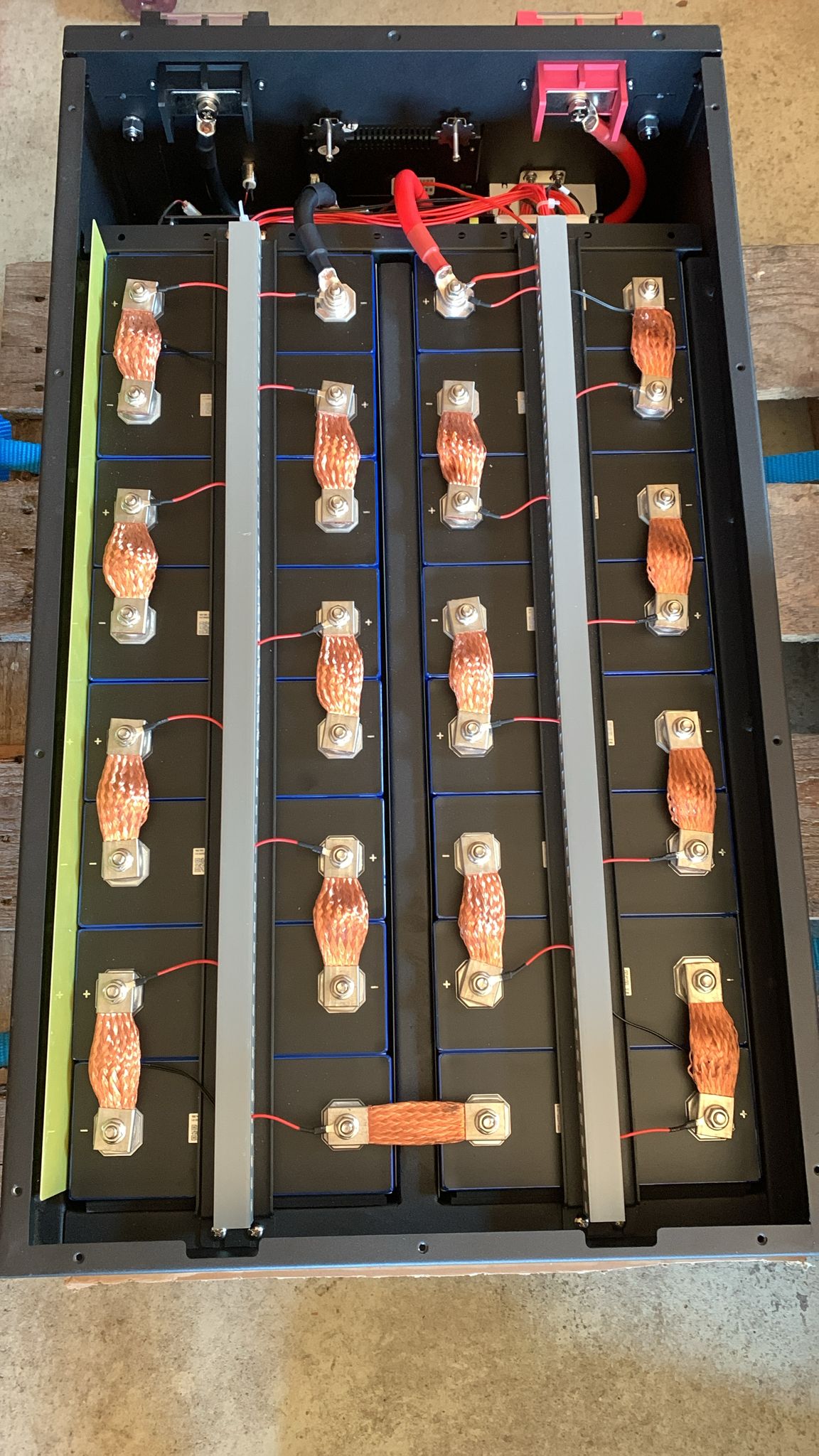

4. Wie ist die interne Verkabelung? - Das reguläre Kabel für die Leistungsübertragung innerhalb der Akku Packs ist 2AWG (35mm²)

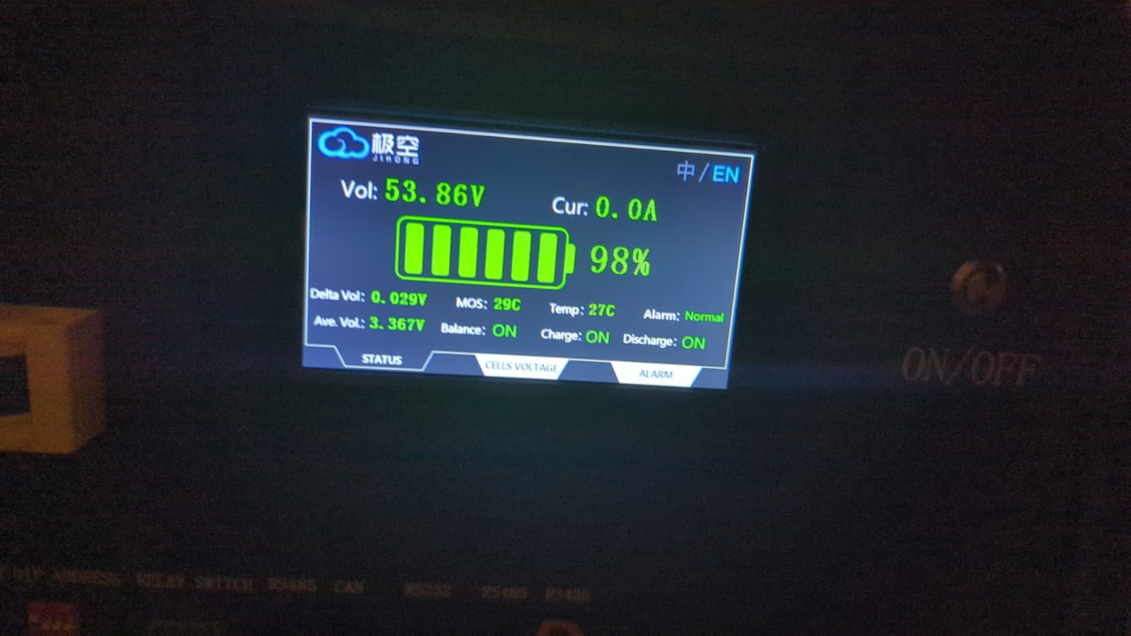

9. Hat das Akku Pack ein Display? - Standardmäßig ist ein Display am Akku Pack vorhanden.
10. Sind die Zellen innerhalb des Akku Packs komprimiert? - Innerhalb der Akku Packs gibt es eine Kompression der Zellen.

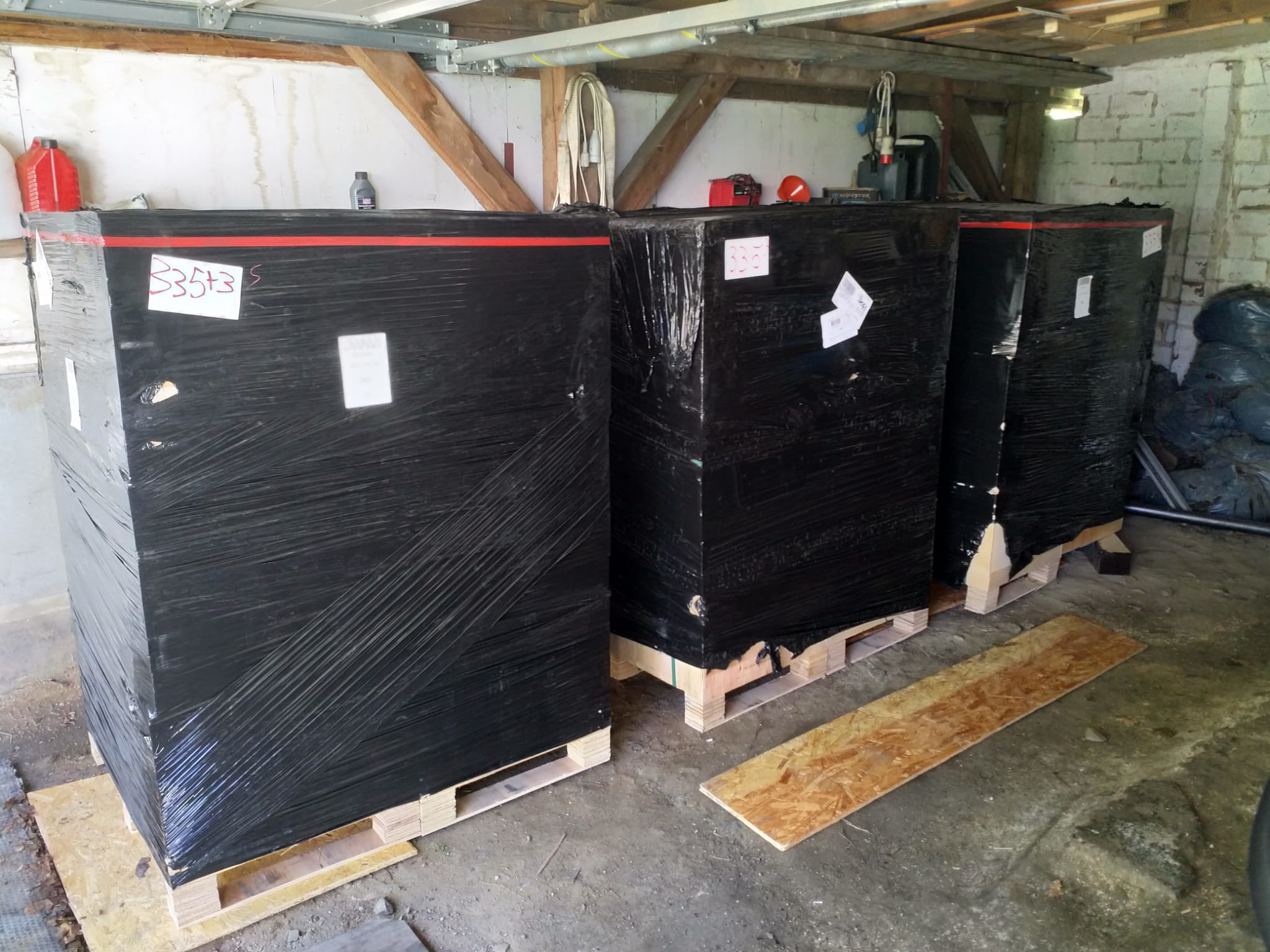

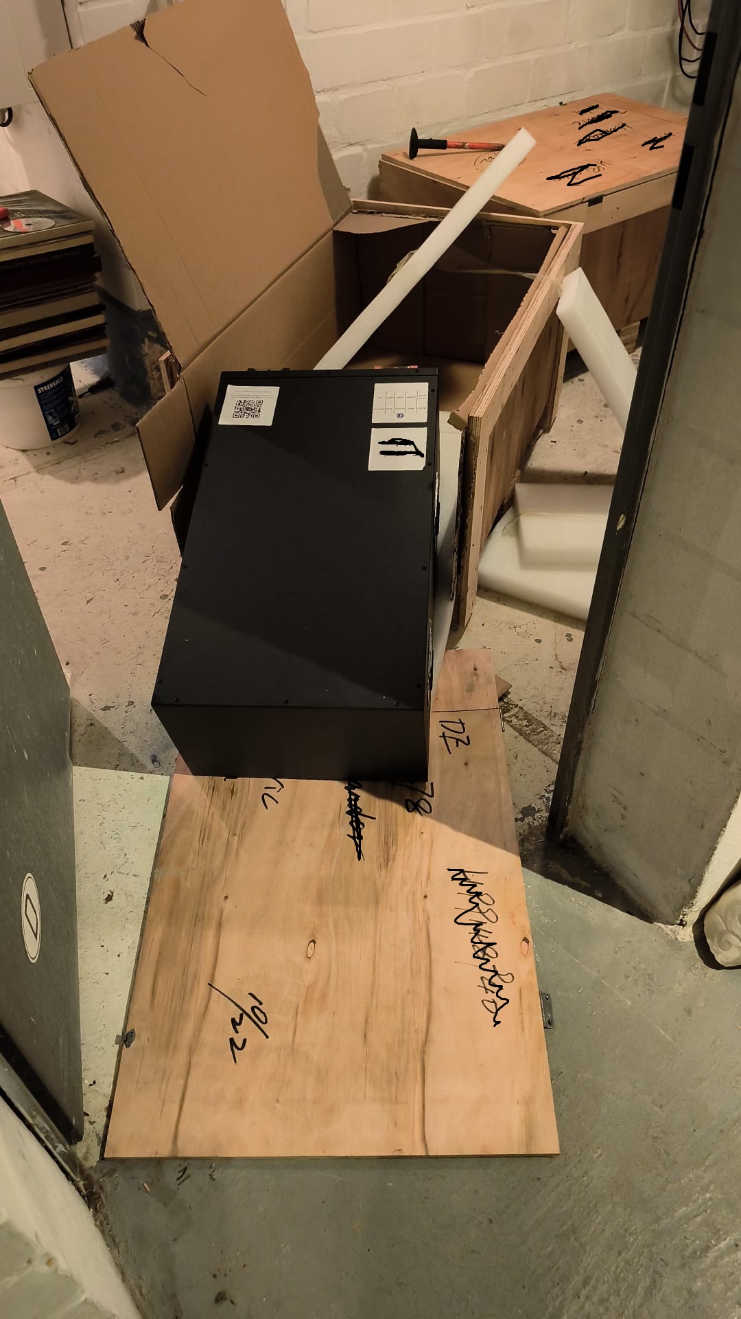

Beispielfotos von der Anlieferung
Von Christopher aus einer früheren Sammelbestellung
Beispielfotos zu Aufstellmöglichkeiten.
(Es dürfen maximal zwei Akku Packs aufeinander gestellt werden)
Lasst mir gerne Fotos von eurem Aufbau zukommen, dann stelle ich die in diesem Eintrag zusammen.
... soweit erst mal das Wichtigste was mir spontan einfällt.
Hier sollte noch ergänzt werden, dass regulär Rohrkabelschuhe bis max. 70mm² verwendet werden können. 95mm² Rohrkabelschuhe passen (aus gutem Grund) nicht in die Terminals.
