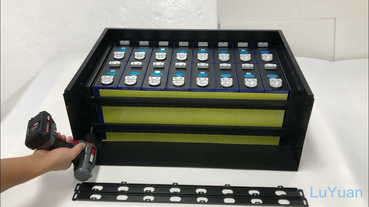

The size of the wooden box for 1 pack--90x54x41cm
The size of the wooden box for 2 packs--108x90x41cm

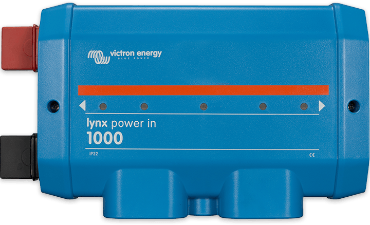

Mehrere Batterien parallel betreiben:
Möglichkeit 1 mit einen Victron Lynx:
Video zum Victron Lynx mit Sicherungen:
Mega-Fuse Sicherungen für eine Batterie
Bei 0,5C und 280AH Stunden würde ich 150A/175A Sicherungen empfehlen.
Mega-Fuse Sicherungen für mehrere Batterien
Auf den Deye bezogen, der maximal die Batterien mit 240A versorgen kann, sollte man bei 2 Batterien 250A Sicherungen nutzen.
Lynx Power In:
Hier ist ein Beispiel Shop für den Lynx Power In 1000V:

Bei einem Zellengewicht von ca. 5,5kg sind es um die 88kg nur für die Zellen + Gehäuse + Anschlussmaterial und BMS. Ich würde hier mit 100 - 110kg pro Pack rechnen. Ich meine der Jens von "Meine Energiewende" hat mal was von 120kg beim plug&play Pack von Gobel gesagt.
Die Maße kannst du der im ersten Post verlinkten Excel-Preisliste entnehmen. Erstes Registerblatt (RFQ) ganz unten. Oder in Zahlen (HxBxL) 263x415x768mm ?
