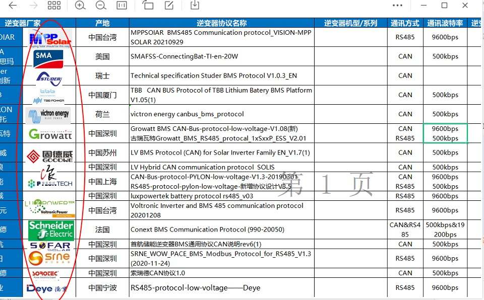

JK BMS ist Kompatible mit Goodwah and Epever WR
Amy hat einen anderen BMS vorgeschlagen und ist von PACE (48V 16S 150A PACE BMS:$35 higher than JK 16S 150A) mit $35 mehr als JK
die Kompatibilitätstabelle mit den Invertern im Anhang oder hier als Liste :
liste gelöscht aber Als Bild vorhanden!
Sie schrieb auch :
"1. PACE confirms that the brands in the red mark are compatible, which they have handled before.
2. For other brand inverters, as long as customers can provide the communication protocol text, they could evaluate whether their BMS is compatible. Most are compatible."
