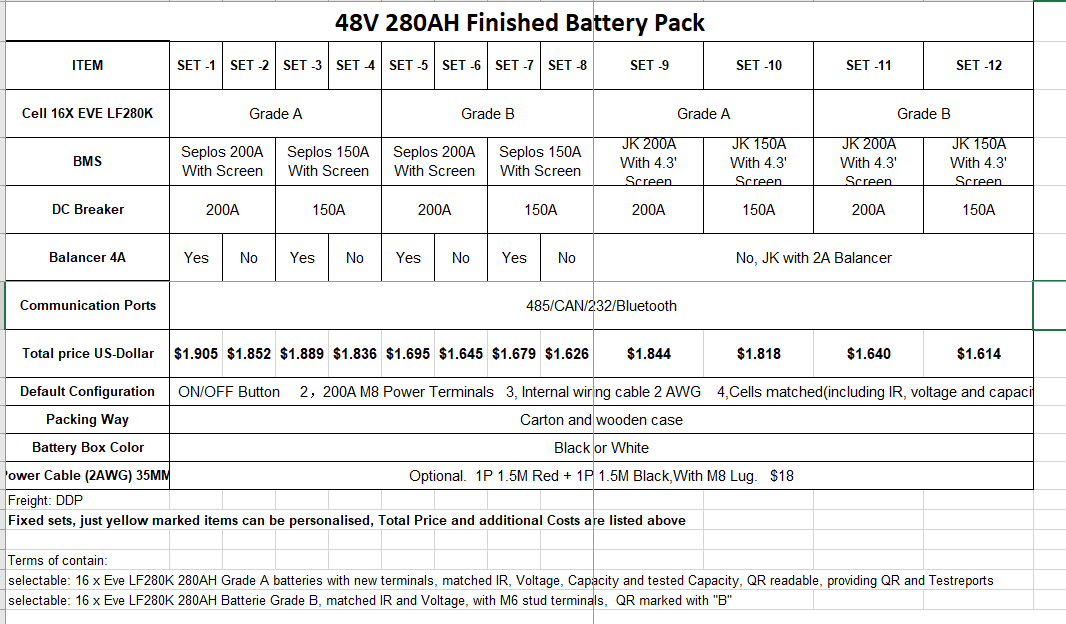

Es gibt eine neue Preisliste .Die Preise sind nochmal nach unten gegangen

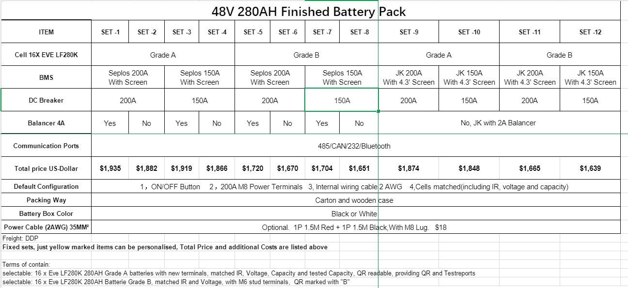

ich bin gerade hier neu angekommen, und brauche ein klein wenig starthilfe. Sammelbestellung klingt schon mal sehr interessant. Nur wie muss ich die Preisliste lesen? Kann mir da jemand mit einem Beispiel helfen?
Wie erkenne ich was das für ein Speicher ist, wieviel KW haben die denn? Wie kann ich das auslesen?

Ist alles Eisenphosphat. 280Ah Primatische Zellen, 3.2V in Summe 16 Stück.
Zellen kommen von EVE.
Kannst dir die Sets anschauen und dann schauen, was dir zusagt.
Zellen variieren nur nach Grade A oder B. Ansonsten sind es immer die gleichen Akkus nur das BMS und die Balancer unterscheiden sich (inkl. DC Sicherung).
