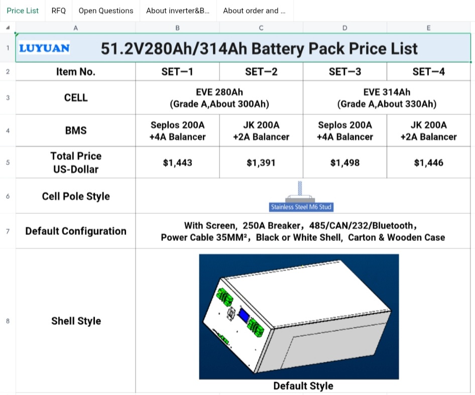

Preise für die unterschiedlichen Akku Packs vom 9.7.2025
Bei mehr als 10 Akku Packs an eine Adresse wird ein Rabatt von 40$ pro Akku Pack auf die Listenpreise gewährt

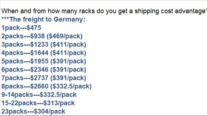

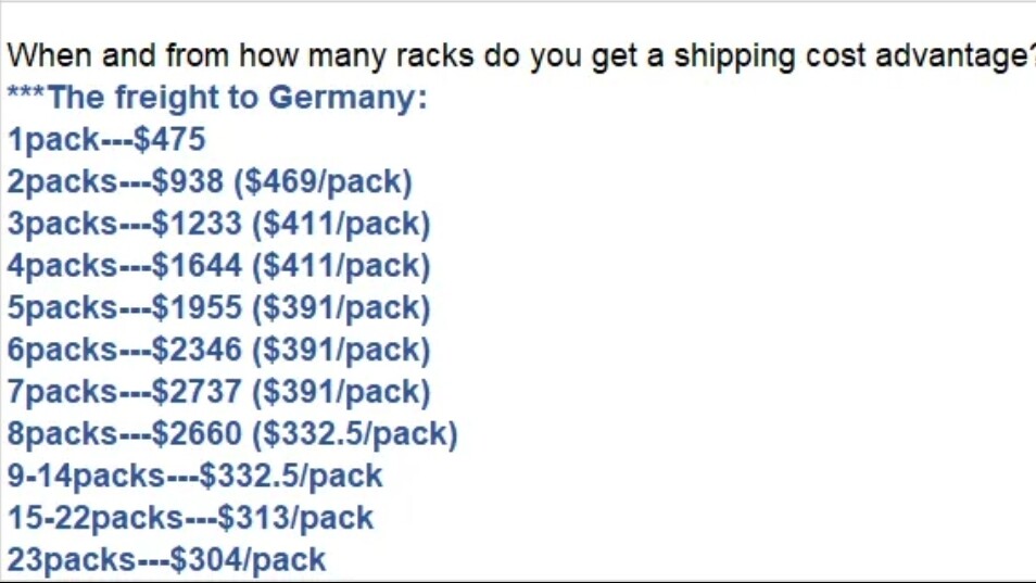

Staffelpreise für Lieferung nach Deutschland
DDP Lieferung inkl. aller Gebühren und Steuern

Preise sehen gut aus, danke fürs Update. Schwanke auch zwischen Set 3 und 4 (sofern Zertifikat gegeben).
In Kombination mit einem Deye Sun ist wohl das Seplos BMS besser geeignet (auch wegen RS445)? Hat da jemand Erfahrungswerte?

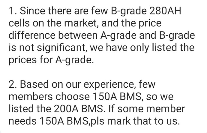

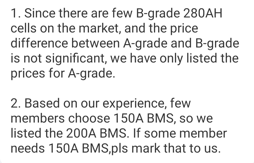

Ach ja, die Preise für die 280Ah sind deutlich günstiger als bei #6 dafür sind die 314Ah ein klein bischen teurer.
Da ich eine Frage bezüglich Steuer usw. hatte, habe ich Amy gleich persönlich angeschrieben und auch die Kosten für Österreich erfahren:
To Austria, shipping cost:
For 6 battery packs - $2694 ($449/pack)
For 8 battery packs - $2972 ($371.5/pack)
Also grad blöd, dass es schon deutlich teurer ist, aber eine 5h Anreise nach Deutschland auch nicht wirklich Sinn macht.
