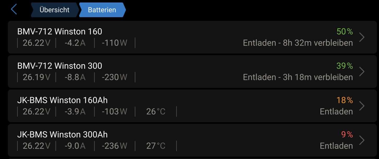

Ich würde auch zu JK-BMS raten, bin mit meinem bisher sehr zufrieden. Habe am großen Akku (16kWh, Nkon Ess Eco) auch ein Seplos (hat keinen Balancer) + einen separaten JK-Balancer. Zur SoC-Genauigkeit beim Seplos kann ich noch nichts sagen (Akku lief bisher nur zwischen 100 und ca. 70% SoC) - der wird also täglich wieder auf 100% gebracht (unnötigerweise - Sommermodus). Wobei ich die 100% durch Einstellungen im Seplos-BMS über Spannung vorgeben kann (hat also keine echte Aussagekraft und ist nur ein Referenzwert).
Das JK-BMS mißt den SoC bei kleinen Strömen oder bei Impulsbelastung nur recht unzuverlässig und kommt schnell aus dem Ruder, wenn nicht alle paar Tage auf 100% geladen wird. Mich interessiert der angezeigte SoC-Wert nicht, ich schaue auf die Spannung. Kommt schon mal vor, dass mir bei 3,35V durchschn. Zellenspannung ein SoC von nur 10-20% angezeigt wird, aber ich weiß (oder mutmaße) das der wahre SoC aufgrund der Spannung und der eingestellten Absorptionsspannung und -Zeit, auf ca. 80-90% liegen muß. Im Sommer habe ich damit kein Problem, im Winter wird das Raten schwieriger, da man oft wochenlang nicht auf 100% kommt.
Ab 3V/Zelle weiß man, das nicht mehr viel drin ist (bestenfalls 10%).
Ich nutze ein Daly 150 A BMS mit daly2mqtt in Home Assistant und lese darüber alle relevanten Werte aus.
Für einen sauberen SoC verlasse ich mich aber auf einen Victron‑Shunt; dessen SoC wird per Script mit dem Daly‑BMS synchronisiert, sodass beide denselben Ladezustand anzeigen.
Zusätzlich lade ich den Akku automatisiert alle 7 Tage einmal auf 100 %, damit der Shunt und damit auch das Daly‑BMS wieder einen definierten Referenzpunkt für 100 % SoC haben.

Also mir reichen unter 1% Abweichung nach 9 Tagen ohne Synchronisation (Victron BMV-712). Ich lade so nur einmal im Monat voll das dient der Synchronisation vom BMV auf 100% SOC und dem Balancing. Wobei selbst nach einem Monat die Abweichung des SOC nicht der Rede Wert ist. Betriebsfenster derzeit immer zwischen 30% und 75%, ich kann nicht klagen und die Akkus haben ein entspanntes Leben
Beide Akkus mit JK-BMS B2A24S20P, läuft astrein.
Ich würde keine allzu große wissenschaftliche Arbeit draus machen.
JK funktionieren leidlich, und die SOC-Genauigkeits-Geilheit hat mich noch nicht befallen.
Ich habe hier 5 Blöcke (9kWh und je 2x 15 bzw. 30kWh) parallel mit jeweils einem JK-BMS (die kleinen nicht-Inverter-BMSen) parallel völlig problemlos laufen (seit Jahren).
Für JK spricht meiner Meinung nach der aktiven Balancer der die Blöcke gut im Zaum hält.
Zum SOC-Thema: Der Mittelwert der SOCs aus den 5 BMS stimmt meistens ganz gut mit den tatsächlichen Gegebenheiten überein.
Funfact am Rande: Sicherungen kann man sich auch sparen, weil im Kurzschlusfall die Leiterbahnen im BMS verdampfen ("fuseable trace") ![]()
Selber probiert! (versehentlich natürlich) ![]()
3 getauschte FETs und geflickte Leiterbahnen später gings wieder.
Weil du es vermutlich nicht brauchst, es gibt jedoch Systeme und Anwendungsfälle bei denen das durchaus sehr nützlich und für das System notwendig ist. Das hat mit "SOC-Genauigkeits-Geilheit" absolut nichts zu tun
Und ich wette aus Erfahrung darauf das diese Werte meistens absolut garnichts mit der Realität zu tun haben
. Aber woran machst du eigentlich fest das diese Werte mit den tatsächlichen Gegebenheiten überein stimmen?
