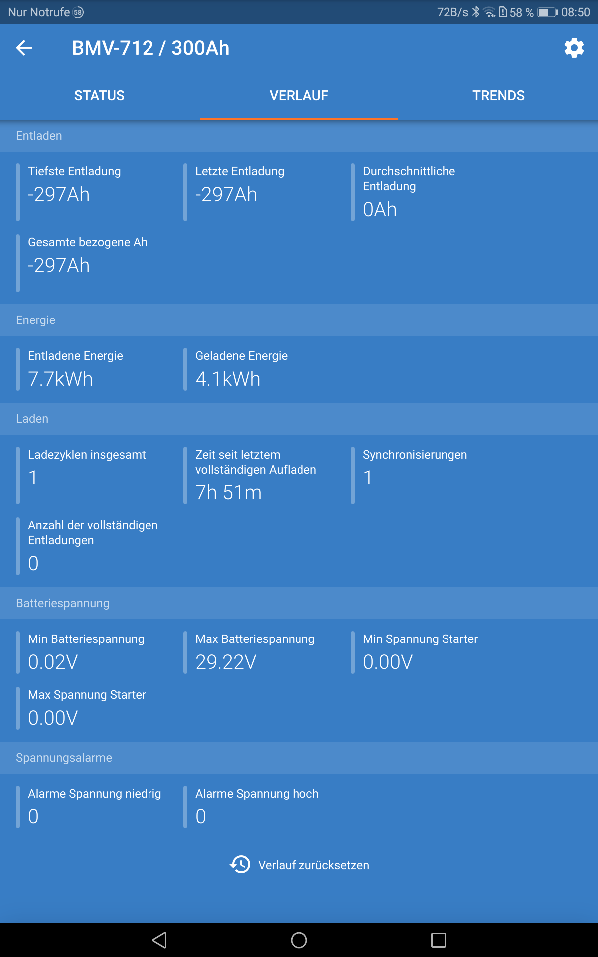

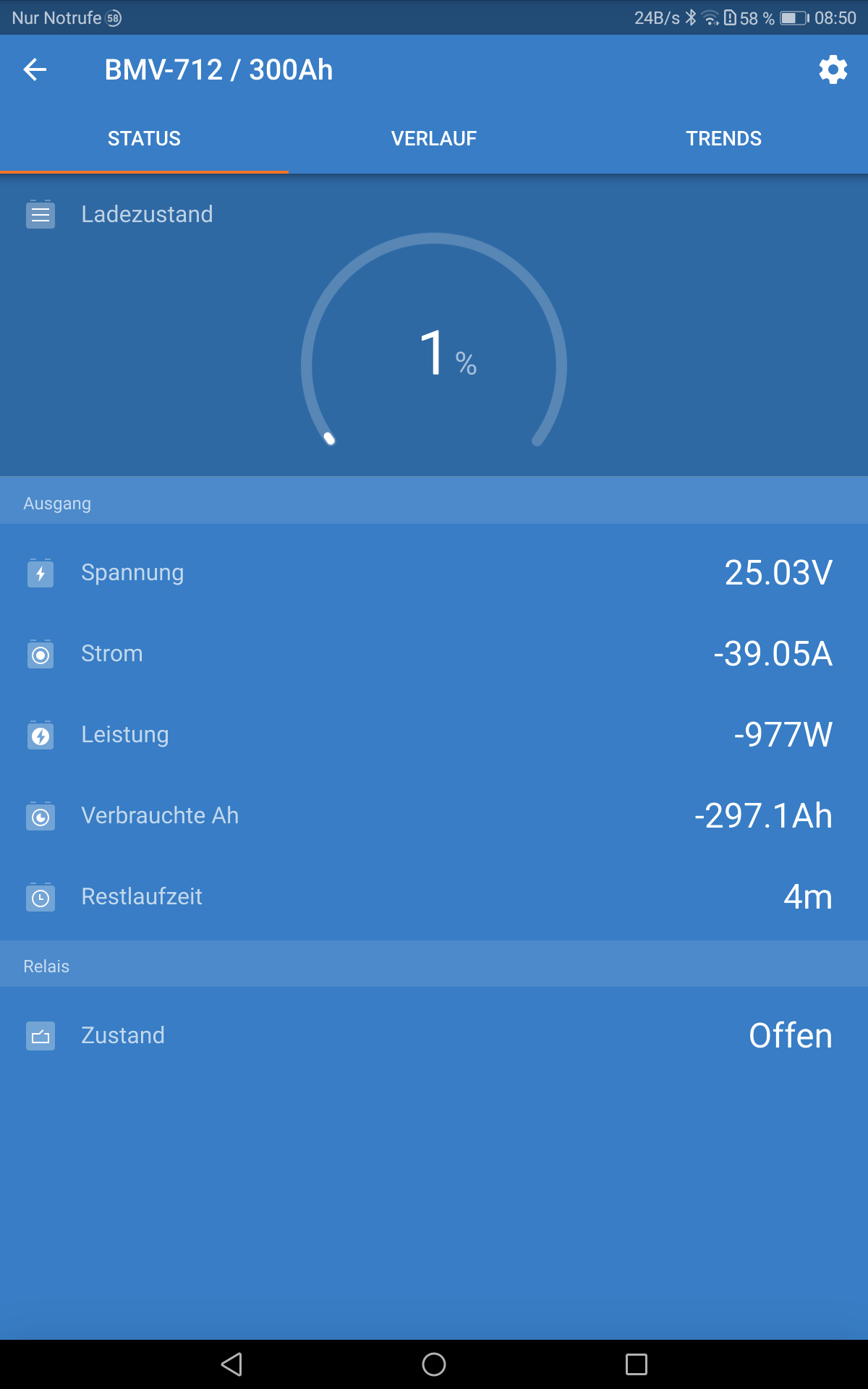

Es ist schon erstaunlich wie schnell und einfach sich so ein Victron Smart Shunt einrichten lässt. Ich habe gestern für einen Kapazitätstest bei einem frischen Akkuaufbau (300Ah) einen neuen BMW-712 dazwischen gehangen. Fix die zwei drei Werte eingetragen, die Nullstrom-Kalibrierung gemacht und dann den Akku geladen, die Synchronisation klappte natürlich wie gewohnt auf Anhieb. Dann einmal den Akku entladen, und siehe da bei 297Ah entladener Kapazität standen 1% SOC auf der Anzeige (Peukert Wert 1.01). Man beachte auch die angezeigte Restlaufzeit die hervorragend passt. Besser gehts nicht, ich liebe diese Victron Shunts einfach :heart_eyes: :smiling_face_with_sunglasses:.
