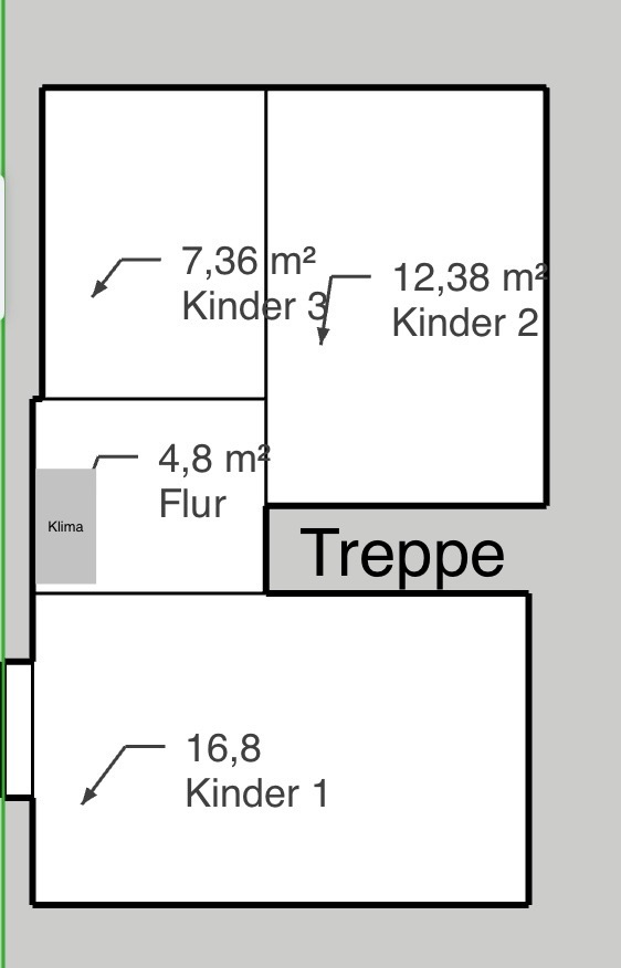

Gerade heute hab ich meine ATXD25 die aus einem Vorraum drei Kinderzimmer heizt genauer testen können, die Wärme verteilt sich ok und zu unserer Zufriedenheit.

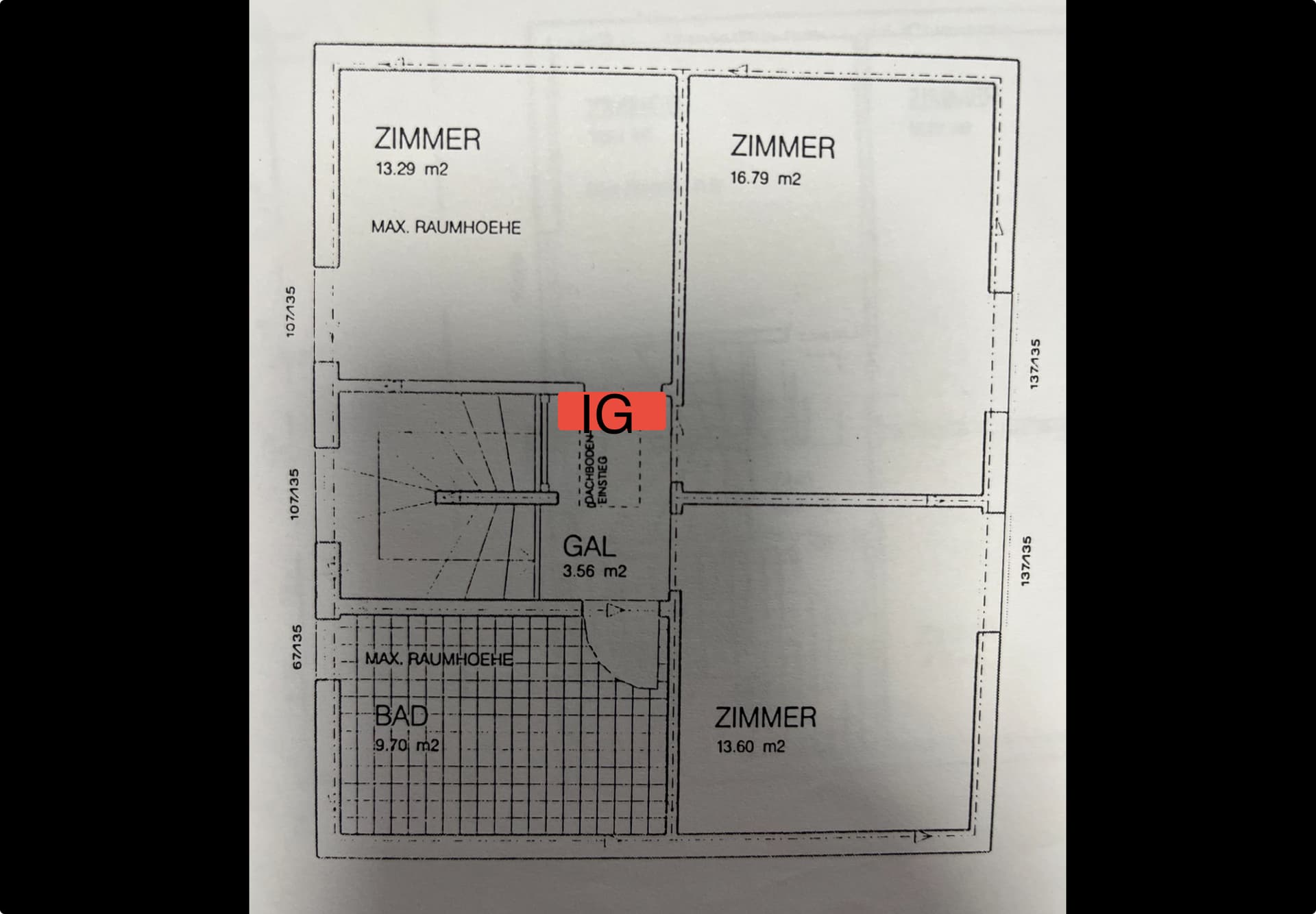

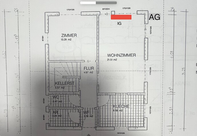

Nun quält mich die Frage (immer noch) wohin mit der 2. Anlage?
Im Moment Favourit:
Vorteil dabei: Kein (Geräusche machendes) IG im SZ, keine Probleme wg. Feuchtigkeit im Bad.
Dennoch würde denke ich das IG so seine Wärme in die Räume blasen bei offenen Türen. Auch das bedarfsweise heizen der anderen beiden Zimmer wäre dann denke ich einfacher als wenn das IG im SZ ist.
Was denkt ihr?
Problem dabei im Moment: Genau dort ist auch die Luke zum Dachboden, ich befürchte das geht sich nicht aus wenn da ein IG hängt weil man nicht öffnen kann. Muss noch messen.

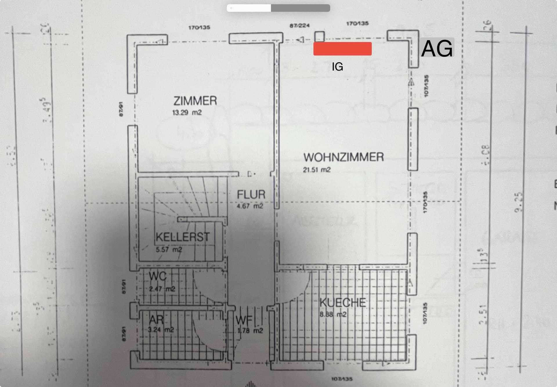

AG soll auf die Rückseite vom Haus, direkt an den Balken vom Dach unter das Vordach. Leitungen über den Dachboden, im uninspirierten Dachboden dann die Bohrung raus zum IG. Kondenswasser wäre bei der Löung wie im Bild dann durch Stiegenhaus an der Wand in Kabelkanal runter in den Keller in den Kanal.
Worüber ich nun nachdenke:
Da es wie Bild nicht funktionieren wird, überlege ich nun, ob das IG ev. Über die oberste Stufe der Stiege hänge???

Kannst ja vielleicht die Kälterohre nur provisorisch nach außen legen und testen, obs im Flur funktioniert. Wenn nicht, ist es schnell umgebaut.
Wie kann man sich das vorstellen in Richtung Treppe? Ist da alles offen, so dass du auch den Treppenbereich voll mitheizt?
Ich glaube, da steht ich jetzt auf der Leitung. Hat das AG am Ende eine Funktion: Anlage leeren :thinking: :grin:
Ja, alles offen. Nur die Kellertreppe ist mit Tür abgetrennt.
Meine bisherigen Beobachtungen (seit gestern Abend :laughing: ) lassen mich hoffen, dass es ev. sogar mit den 2x 3,5kW funktionieren könnte, (fast) das ganze Haus zu heizen.
Bei 22° Einstellung an der Perfera WZ ergab sich im WZ eine Temperatur von 19,5°. Ich hatte schon gelesen, dass man oft (oder meistens?) mehr einstellen muss - als es dann wirklich ist (Offset). Muss mich damit aber erst noch beschäftigen.
Ich war aber erstaunt, dass im OG die Temperatur von SZ+Bad gerade mal 1-1,5° geringer war. Damit hatte ich nicht gerechnet. Tür WZ+Küche offen (innen verbunden ohne Tür) und im OG SZ+Bad.
Gemessen jeweils von den Heizkörperthermostaten, die ich per Handy auslesen kann. (Also doch eher kalte Stellen der Räume an den Aussenwänden).
Gasheizung nat. aus.
Ausblastemperatur konnte ich jetzt bei “powerful” 50,5° an der Leitlamelle mittig messen. 3° Aussen.
Es ist also extrem, wieviel Luft hier durch die Tür nach oben strömt. Man spürt es auch sehr deutlich. Ich denke mir, wenn die warme Luft nun von der Aussenwand WZ, durch die offene Tür, durch das Stiegenhaus, bis ins OG zu den Aussenwänden vordringt, sollte es kein Problem sein wenn oben auch eine Anlage ist, dass diese ihre Leistung in die beiden Räume bringt?
Natürlich wird das Treppenhaus dann völlig unnötig beheizt - noch dazu wird es dann der wärmste Raum im OG sein;)
Andererseits: Takten ist ja der “Feind”. Und takten werden die Anlagen in diesem Szenario wohl gar nicht mehr - so lange es kalt ist draussen…
Also ein Teil der Ersparnis, die das nicht geheizte Stiegenhaus erzielt - wird dann wohl bei Einzelgeräten in den Räumen von takten gefressen.
Immerhin können die beiden Anlagen (bis zu…) 7kW liefern insgesamt, die Gastherme kann min. auf 6,5kW runter, was in der Praxis immer zu viel ist und zu ständigem Takten führt.

Durch die Möglichkeit, dass die Geräte einen Pumpdown können, kann man durchaus völlig provisorisch die Kälteleitungen nach außen legen und ans AG anschließen und testen. Später einfach nochmal Pumpdown, Kälteleitungen abklemmen und passend verlegen. Sowas bietet sich auch an, wenn man im Winter eine Notanlage schnell installieren muss, weil eine andere Anlage kaputt gegangen ist.
Ernsthaft?
Ich dachte, dass wäre ein Scherz :wink:
Also die Anlage kann - ohne weitere Technik - das Kältemittel vom Kreis “einsammeln” und im AG speichern - wie bei Auslieferung?
Und da geht nichts verloren oder kaputt dabei?
Also wenn die “fertig” ist, dreht man einfach die Ventile am AG wieder zu und es kommt nichts mehr aus den Leitungen raus wenn man sie trennt?
Ja, das kann jede Anlage, nennt sich Pumpdown. Allerdings pumpt man typisch nur bis etwa Umgebungsdruck, da geht dann also ein wenig Kältemittel verloren. Ist aber nicht viel, da braucht man in der Regel noch nichts wieder nachzufüllen. Vielleicht 20 g. Könnte man berechnen, ist ja nur noch gasförmig.

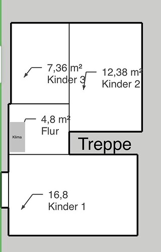

Hab im OG die ATXD25 ja auch im Flur. Wärme verteilt sich super.
Habe die anderen beiden in Wohnzimmer und einem extra Zimmer. Würde mit der Erfahrung alle in den Flur packen, weil unser Grundriss das hergibt.

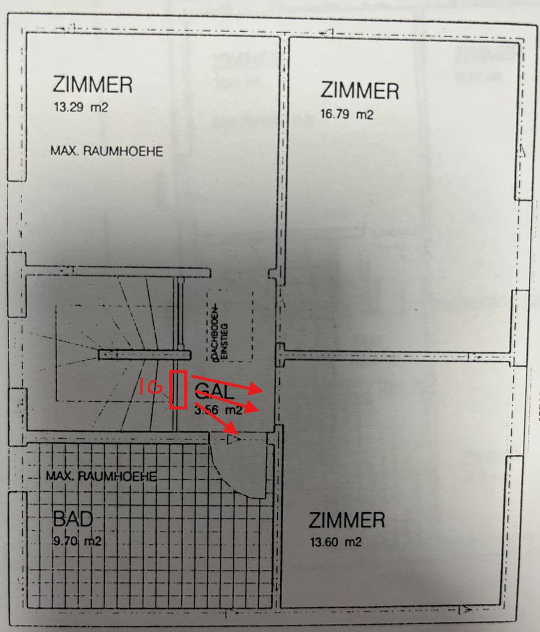

Wie befürchtet stört am meiner Meinung nach idealen Platz im Flur OG die Dachbodenluke. Mir fällt auch nichts einfaches ein, um das zu ändern. Der Abstand von Wand bis zur offenen Luke sind ca. 17cm - das Innengerät knapp 25 rum… Schade.
Diese Variante wäre machbar:
Dazu müsste ich aber von der Wand Richtung Bad zur kurzen Stützwand innerhalb der Treppe eine “Traverse” einziehen :thinking:
Das Ergebnis wäre dann vermutlich ähnlich. Vorteil wäre, ich könnte ev. mit der Kondensatleitung direkt ins Bad rein.
Kannst nicht ganz links im Treppenbereich über dem Fenster anbringen?
Theoretisch schon, aber praktisch halt übel bzgl. Montage. Auch in der Praxis später sicher nicht ideal, wenn man nur aufwendig mit Leiter rankommt (selbst das ist ein Problem auf der geschwungenen Stiege die ums Eck geht)
Vorteil wäre, Kondensat direkt draußen, sehr kurze Leitungen. Aber ich wäre dann noch viel weiter weg von den Räumen die ich heizen möchte, wäre denke ich auch nicht so gut.
