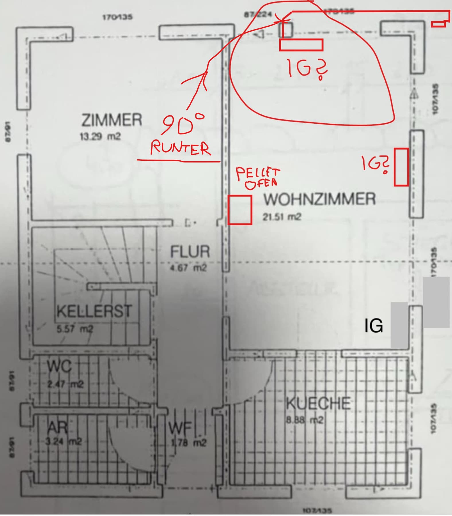

Das würde ich ja - ohnehin - nicht machen, den ganzen Weg zum Aussengerät legen.
Ich dachte mir nur es wäre sinnvoll es zumindest bis zum Boden als Schlauch zu führen, damit es dann nicht die Wand runterläuft oder so.

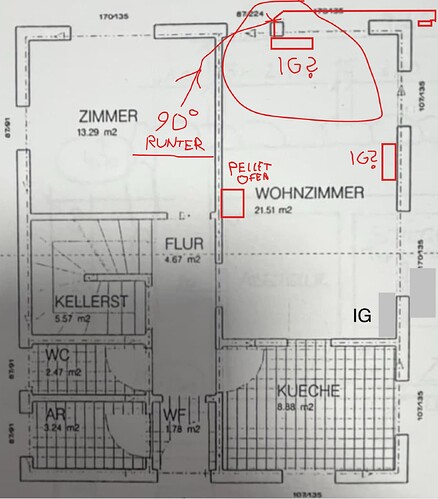

Bei der Variante:
…würden die Leitungen eben direkt nach Austritt um 90° nach unten gehen - bei der anderen direkt um 90° seitlich weg.
Wie ich das dann in der Realität machen soll weiß ich aber - trotz Rohrbieger und Biegeseelen - noch nicht…
Dann könnte die Kondenswasserleitung bis runter über den Boden mitlaufen und dann auf den Boden ablaufen.
Bei der anderen Variante müsste die dann wie du sagst quasi direkt nach unten raushängen wenn sie aus der Wand kommt oder der gesamte Kabelkanal müsste quasi schräg verlaufen…

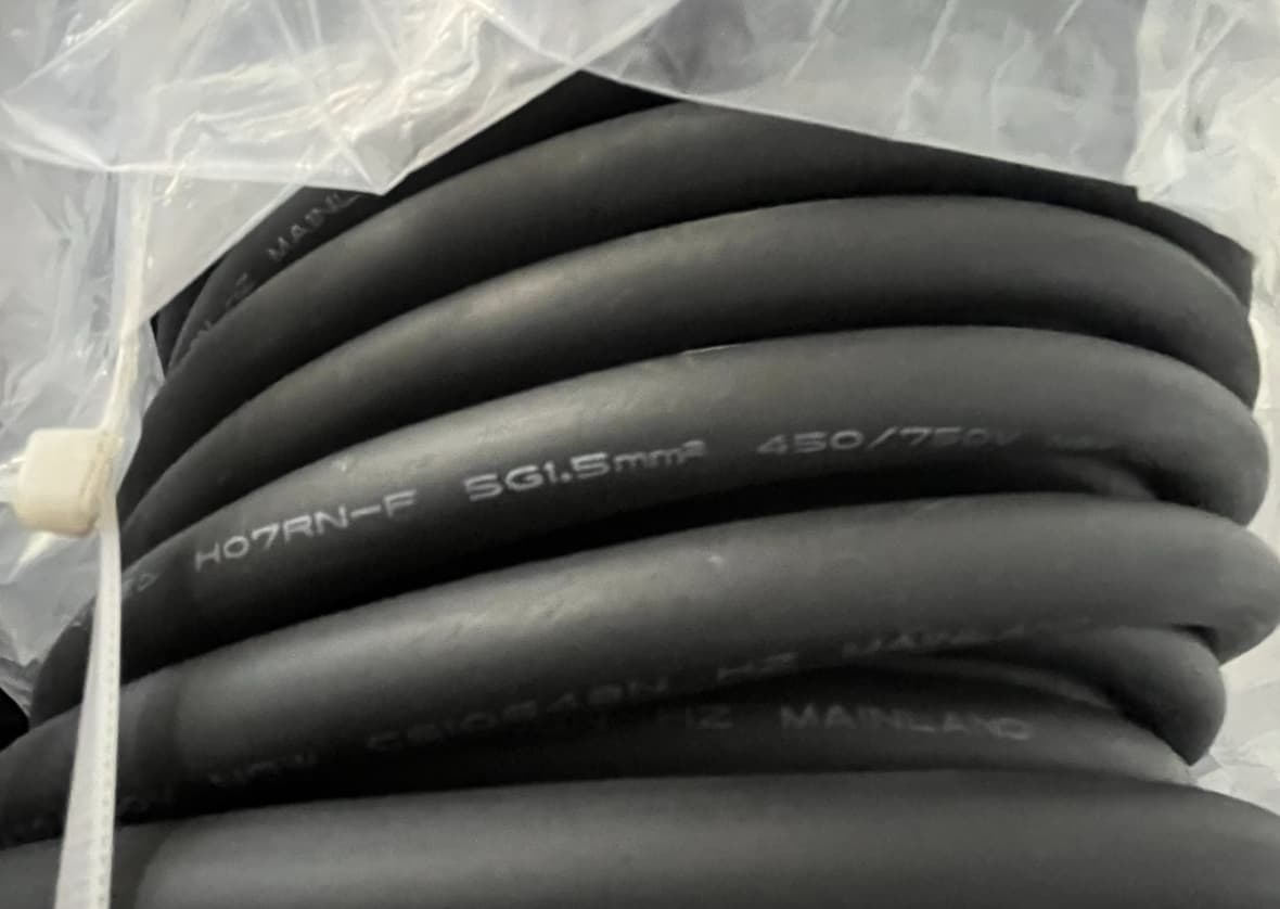

Ich wollte jetzt einfach im OG vom Verteiler direkt an die Innengeräte gehen (über Dachboden, 1. Kabel ist schon drin) und dann anschließend über die 5 Polige Verbindungsleitung das Außengerät versorgen. Spricht da was gegen?
Die mitgelieferte Leitung im Set ist hochwertig und
Anschlussleitung H07RN-F, 5 x 1,5 mm

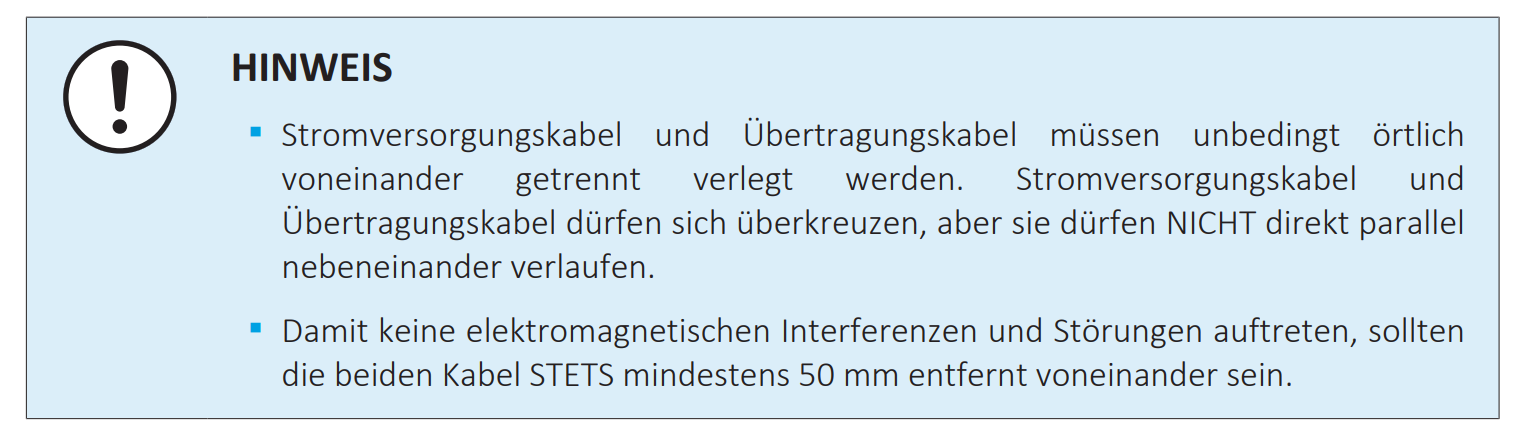

Ja, danke - ich habe es in der Zwischenzeit schon nachgeschlagen:
Man kann es aber auch überteiben…
Ich werde dann einfach die Kabel doch direkt zur Ausseneinheit legen, ist im Grunde eh egal.
Dieser Hinweis ist natürlich Unsinn: Die Steuerleitung läuft ja zwangsläufig im 4adrigen Kabel, wo auch die Phase mitläuft. Da werden mitunter wild Textbausteine zusammengeklickt. Ich vermute, der Textbaustein stammt von den Steuerleitung externer Kabelfernbedienungen oder anderer Datenleitungen.

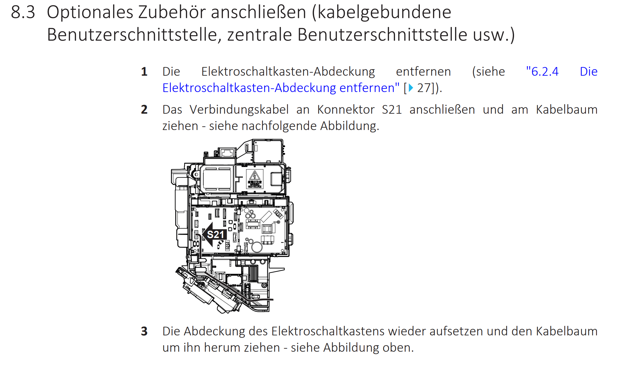

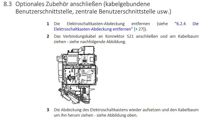

Können die direkt angeschlossen werden? Ich meine, da war irgendwas mit Zusatzplatine, bin mir aber nicht sicher.
Ja, so weit ich weiß schon. Ich bin aber noch nicht sicher, ob es nicht der selbe Anschluss ist wie das faikin Modul?
Ja, ist der gleiche Port, wie Faikin angeschlossen wird. Wäre interessant zu wissen, ob das ein Bussystem ist, wo mehrere Geräte gleichzeitig angeschlossen werden können, wenn man sich eine Verteilerplatine bastelt.
@dieter_p Weißt du was darüber?
Ja, gute Frage. Ich wollte eigentlich das Faikin - wobei die Frage ist, ob ich es überhaupt brauche. So wie ich es verstanden habe, ist die Strommessung ja ohnehin “extern” nötig. Und für die Steuerung geht ja auch das interne W-Lan?
