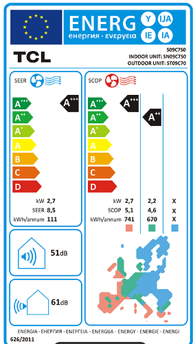

Die Effizienz scheint mal nicht so der Hit zu sein, denn die A+++ bzw. A++ gelten wohl nicht in der Klimazone hier in D / AT?

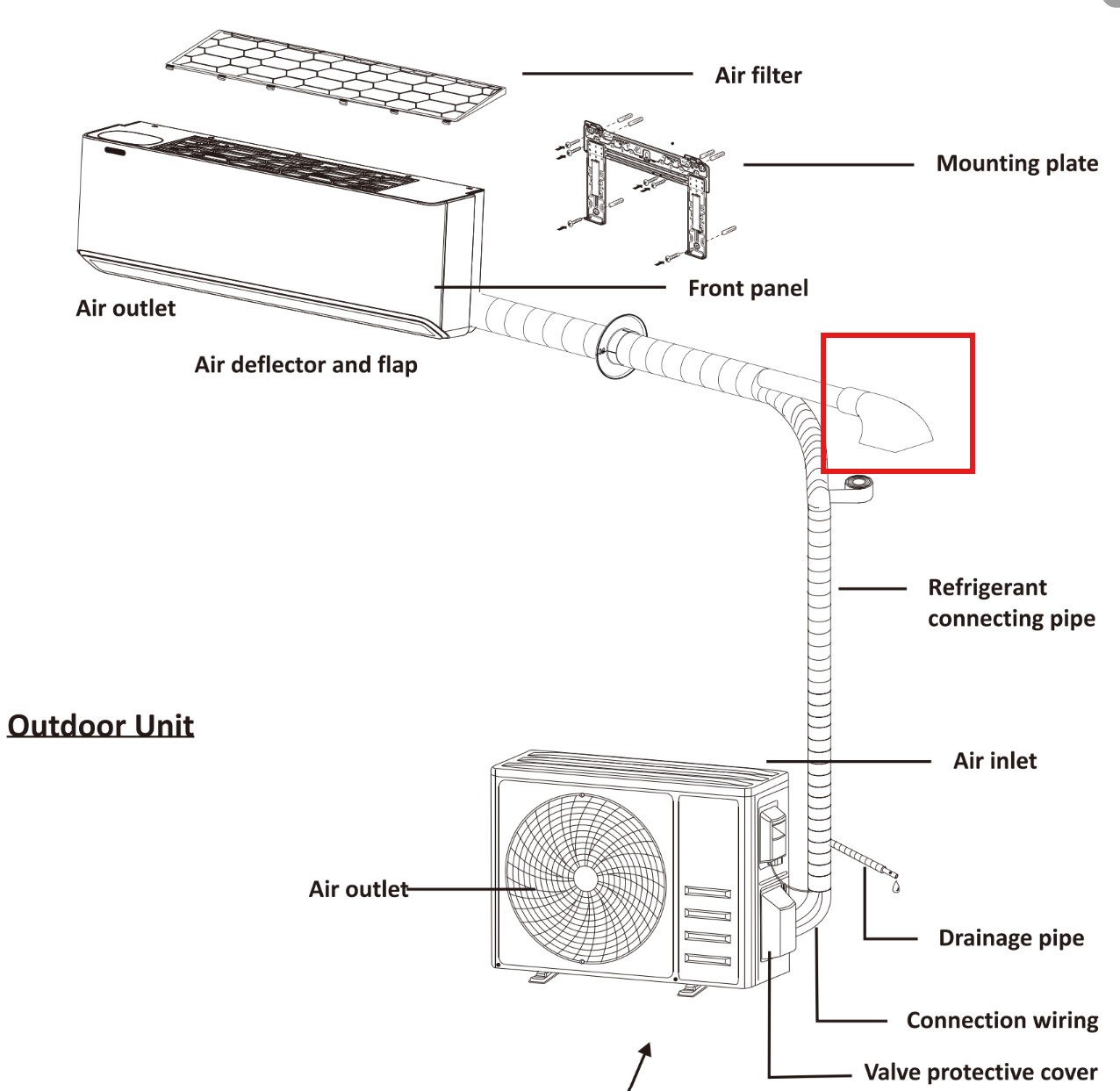

Das Ganze läuft so: Das Innengerät kann nicht (nur) die Raumluft umwälzen, sondern auch (wahlweise) durch eine Schlauchverbindung die durch die (ohnehin nötige) Bohrung für die Kühlmittelleitungen nach Aussen geht, frische Aussenluft ansaugen.

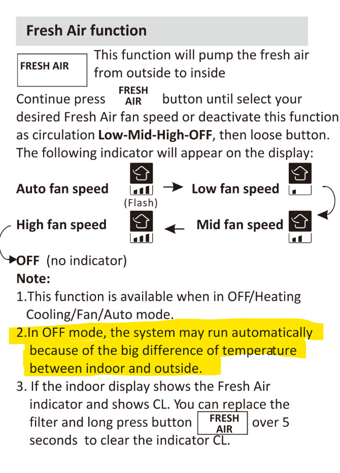

Interessant wäre nun, ob es sich um eine sinnvolle Funktion handelt - oder doch mehr um ein “gimmick”… Dabei wird es auch darauf ankommen, ob die Funktion sinnvoll angesteuert wird. Man kann sie wohl manuell steuern - aber auch automatisch. Wobei ich nicht sicher bin, wie das gemeint ist:

Die Daikin Ururu Sarara macht das auch so. Aber das es ist ein sehr eingeschränktes System. Erstmal bekommt man durch den recht dünnen Schlauch nicht wirklich viel Luft nach innen. Dann ist es energetisch auch nicht günstig, weil es keine Wärmerückgewinnung gibt. Es gibt auch keine Absaugung sondern nur Zufuhr von Außenluft. Also entsteht ein Überdruck, wodurch warme Luft dann durch irgendwelche Ritzen im Haus wieder weg muss.
Gerade im Bad wäre es umgedreht ja viel wichtiger: Feuchte Luft muss raus und sollte nicht wie hier, in andere Räume noch gedrückt werden.
Läuft die Anlage gerade nicht, hast du auch eine Wärmebrücke nach außen, der Schlauch ist ja permanent offen, womit du auch permanenten Luftaustausch hast. Gerade wenn es windig ist. Schön für die Luftqualität, aber schlecht in Sachen Wärmeverluste.

Ja, draussen ist der schon offen. Aber im Geräteinneren muss ja denke ich eine “Klappe” sein? Also das Ding, dass dann am Gehäuse oben sichtbar raussteht - dacht ich mir wird wohl innen mit einer Klappe verbunden sein oder so?

Lustig finde ich ja, dass in der Bedienungsanleitung die Frischluftfunktion überhaupt nicht erwähnt wird :grinning_face_with_smiling_eyes:

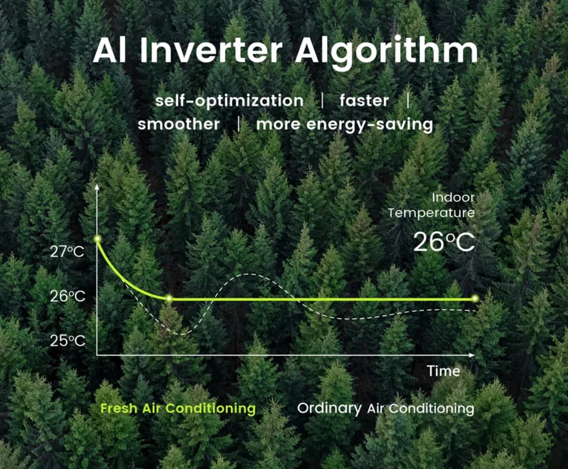

Aber es gibt einen "AI Inverter Algorithm" smoother und faster! Und mit Fresh Air Conditioning schwankt die Indoor Temperatur weniger?
