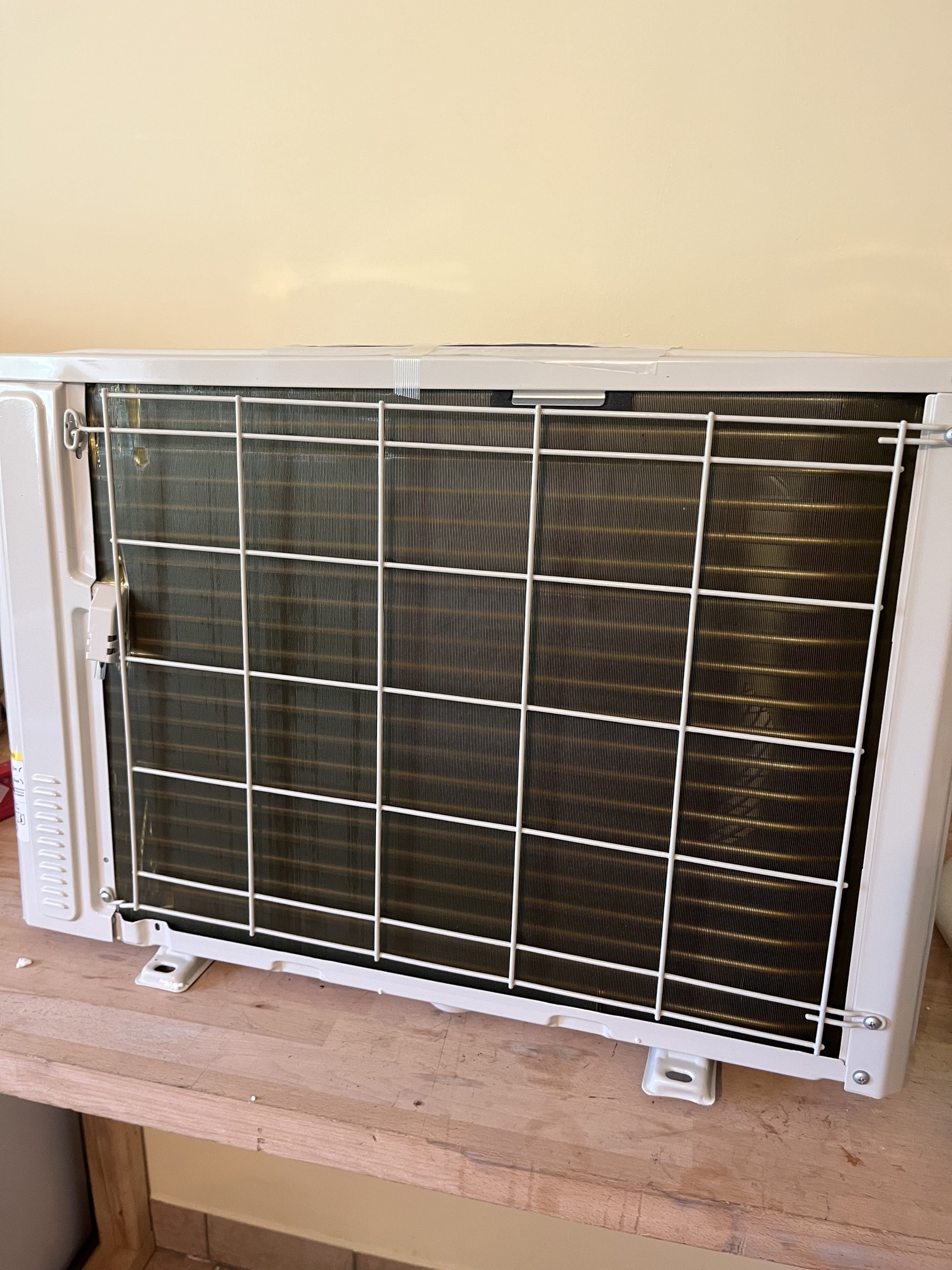

Ich habe 2 dieser Anlagen bestellt und erhalten:

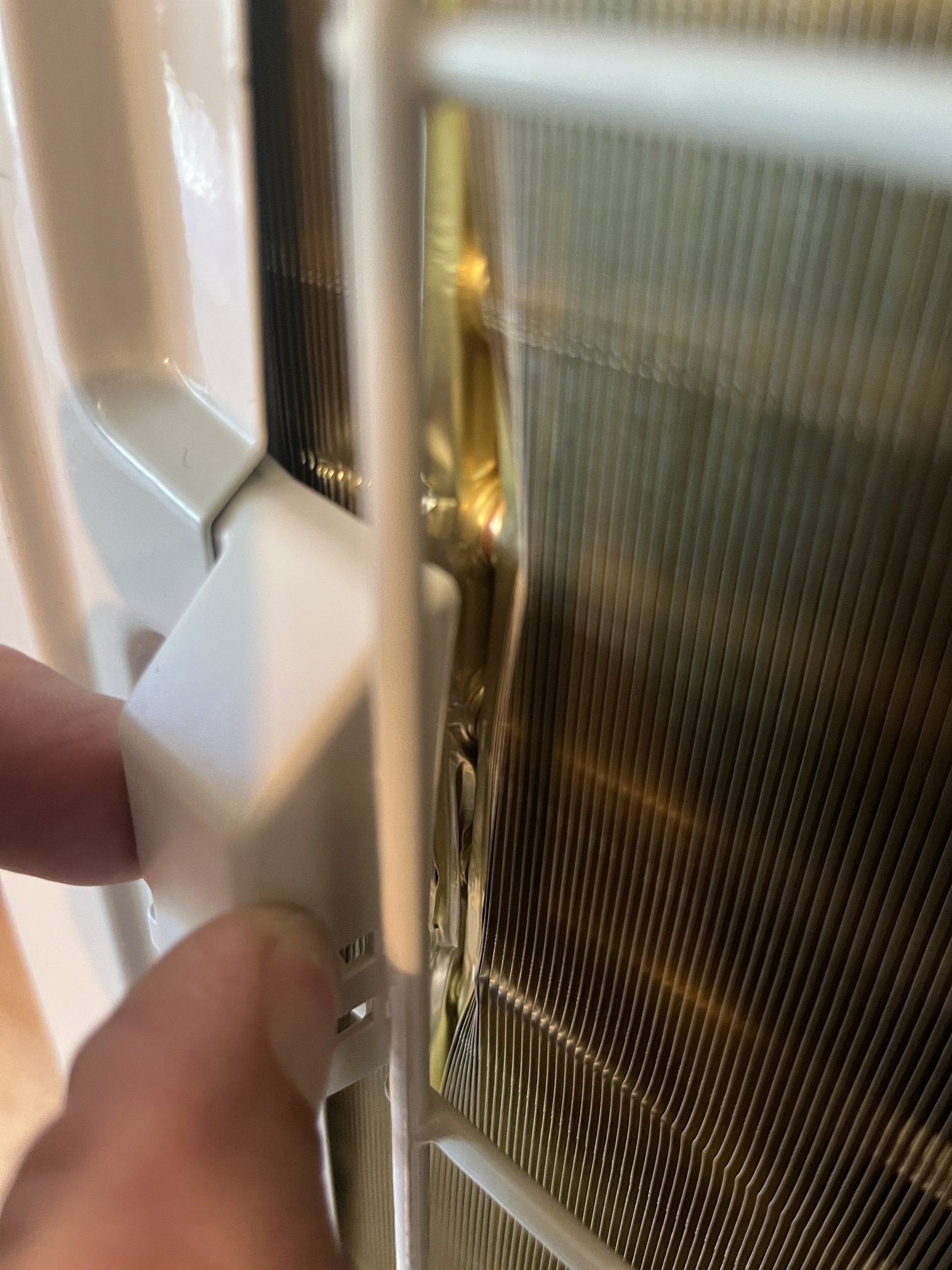

Leider sind jedoch beide Aussengeräte beschädigt, eines davon sehr stark.
Der Verkäufer will nicht mehr als 5% INSGESAMT nachlassen, was ich völlig unangemessen finde...
Ich überlege deshalb alles zurückzusenden und mir was "ordentliches" zu kaufen.
Die Frage ist aber nun ob sich das eben lohnt und wenn ja, was ich kaufen soll.

Also wenn die beschädigt bzw. stark beschädigt angekommen sind, würde ich die natürlich zurücksenden.
Was spricht gegen ganz normal Daikin Perfera? Im HaustechnikDialog-Forum schreibst du ja, dass es dir primär um Kühlen geht.

Für die Schäden bieten die 5! % Nachlass…
Es ist aber darüber hinaus der ganze Rahmen verzogen, das Gerät steht nicht auf den 4 Füßen. Einer ist in der Luft…
Die 2. Ausseneinheit hat „nur“ Dellen und verbogene Lamellen, aber auch einen gebrochenen Deckel von den Anschlüssen…
Also die 2. wäre nicht so tragisch - da wären 5% Nachlass ok für mich.
Du weißt gar nicht wie die Schäden entstanden sind und ob noch mehr kaputt gegangen ist.
Vielleicht sind die irgendwo runtergefallen o. ä.
Für die paar Euro würde ich das Risiko nicht eingehen. Wozu?

Das Beste wird sein, den Krempel wieder zurückzusenden - auch schon alleine wegen dem lächerlichen Nachlass von 5% :zany_face:
Zuvor wurde mir übrigens angeboten ein neues Gerät zu senden, wovon die jetzt nichts mehr wissen möchten…
Ich hatte eigentlich nur bestellt weil man Speditionsversand wählen konnte (was ich getan habe) - geliefert wurde mit GLS.
Es wäre nur einfacher gewesen zu behalten, als das Zeug irgendwo hinzufahren für die Rücksendung und dann zu hoffen, dass die auch das komplette Geld wieder zurückzahlen (was wohl Dank PayPal klappen sollte)
