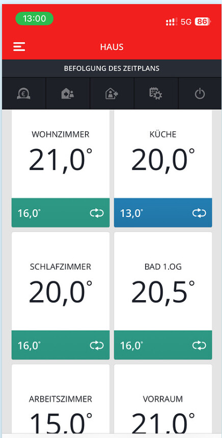

Im Moment heizt die einzelne 3,5kW Perfera das ganze Haus (wobei Arbeitszimmer EG, 2 Zimmer OG die Türen zu sind) Dabei ergeben sich folgende Temperaturen:
Die Oberflächentemperaturen mit IR Messer gemessen sind jeweils immer etwas höher. Im OG habe ich in SZ+Bad so um 22° gemessen, im WZ tw. bis 26° (wo die Luft ankommt vom IG) und 22-23° (im “Schatten”) vom Luftstrom.
Bei aktuell 3° Aussen.
Ich muss aber nat. noch genauer beobachten mit wieviel Leistung die Anlage nun läuft - Messgerät kommt erst.
Also noch nicht so kalt - aber es läuft eben auch erst 1 Anlage. Und die offensichtlich noch nicht am Limit.

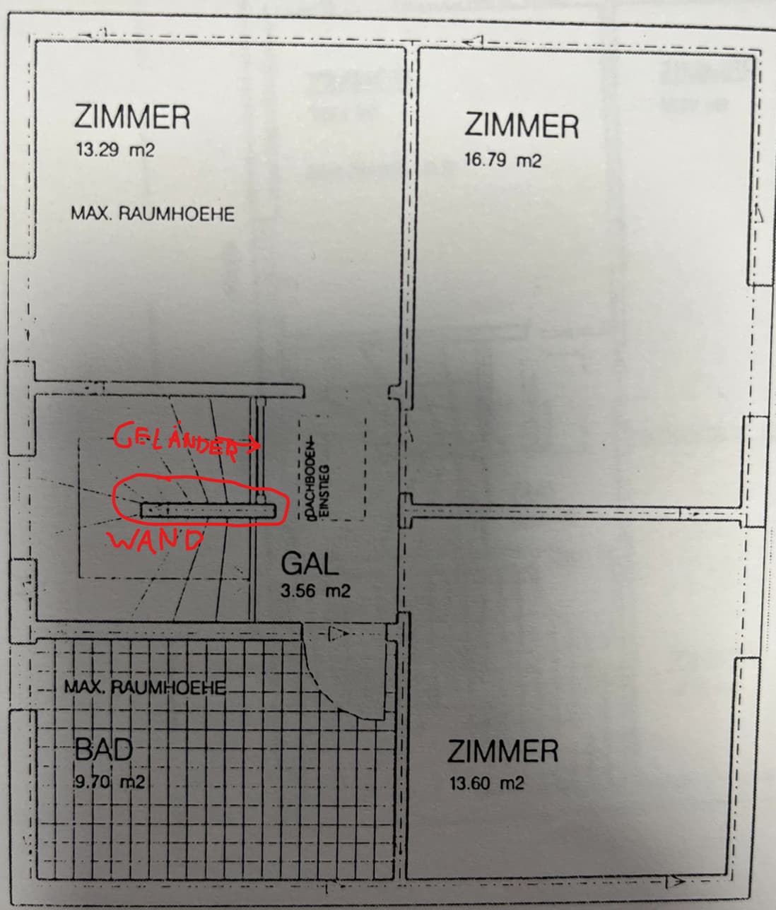

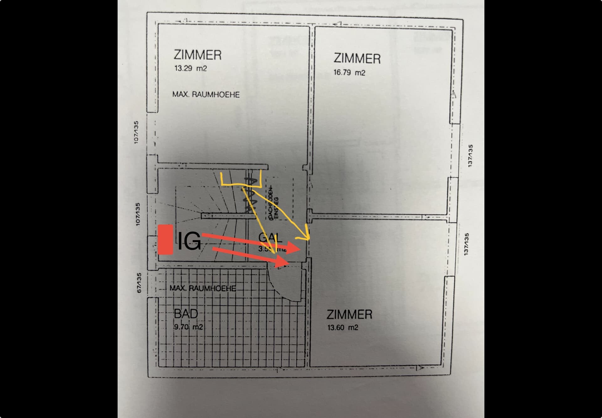

Bin mir nicht sicher, ob ich Deinen Grundriss richtig deute, aber …
Ich nehme an, der Flur oben ist zur Treppe auf der Seite der Dachbodenluke zu/geschlossen, d.h. Dort ist eine Wand. Richtig?
Wäre es eine Überlegung wert, den Flur oben zum Treppenhaus auf zu machen? Die Wand weg und natürlich mit einem Geländer?
Dann könnte das Innengerät etwas neben Deine bevorzugte Position, also neben/frei von der Dachbodenluke.
Jetzt hast Du ja eine neue Erfahrung, was das Heizen des Treppenhauses angeht.
Nein, da ist offen zur Treppe hin:
Einzig die Wand in der Mitte reicht bis ganz nach oben.
Dort ist schon ein Geländer.

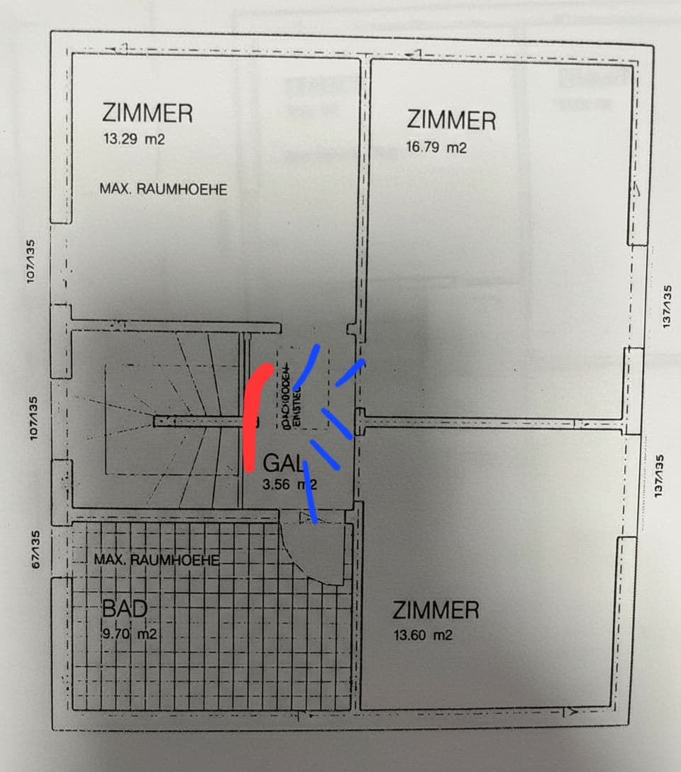

Das scheint mir ja eine großartige Idee zu sein…
Die Frage ist, ob es mit dem Winkel gut funktioniert? Sollte aber denke ich, denn auf die Entfernung sollte sich das ja problemls steuern lassen. Bei der Position über dem Treppenansatz wäre das Gerät halt direkt gegenüber SZ Tür und würde mit kurzem Abstand direkt reinblasen, aber weit entfernt wäre es so ja auch nicht.
Gute Idee!!! :+1:

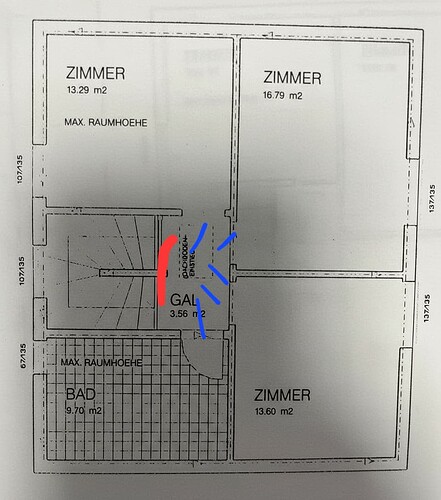

Ich habe mir das gerade angesehen…
Das ist im Grunde sogar noch BESSER, als direkt dort wo die Dachluke ist. Denn wie auf deinem Bild zu sehen ändert sich dadurch der Winkel zur SZ Tür massiv - der wird viel flacher. Somit sollte der Lufttransfer somit viel besser funktionieren. Sonst wäre es zwar ins Bad ideal, aber ins SZ ums Eck.
Kannst du es nicht so übers Geländer hängen:
Einfach eine Holzkonsole an die Decke, wo du die Anlage dann anschraubst.
Nur mal als weitere Idee, keine Ahnung, ob das möglich ist.

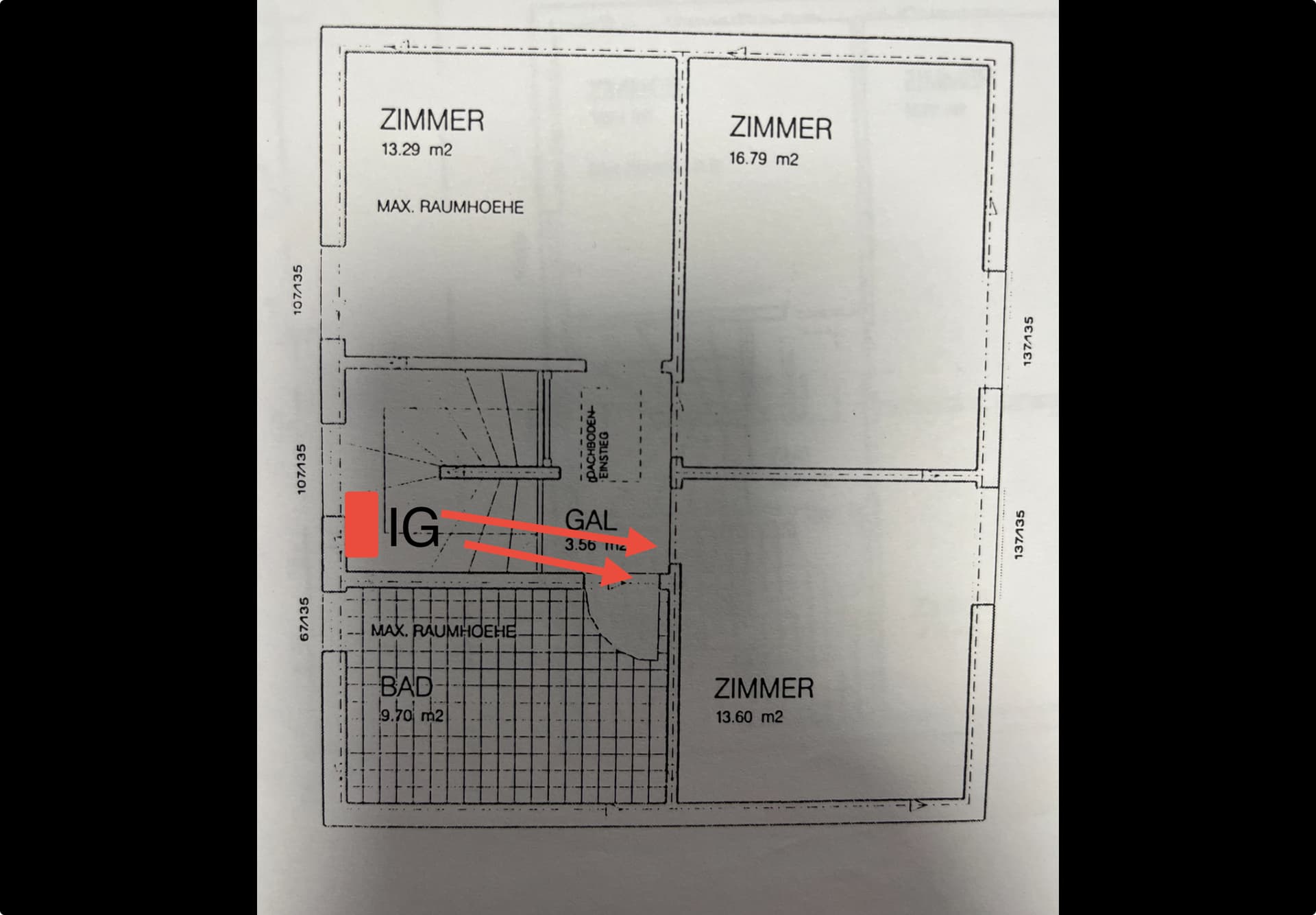

Die Variante von @nordicbynature gefällt mir auch.
Ja, das wäre im Prinzip das selbe wie wenn ich sie über den Treppenansatz hänge wie ich vorhatte. Aber halt nur ein wenig zur Seite verschoben. Macht aber im Vergleich zur Idee von @nordicbynature dann wenig Sinn, weil es viel komplizierter ist (Konsole bauen) und keinen echten Mehrwert bietet denke ich.
Also die Idee mit dort an der Wand gefällt mir im Moment am Besten. Ist dann nur die Frage wie mit den Leitungen. Entweder mit den Rohren nach oben über Dachboden und Wasser nach hinten raus oder unten. Oder aber alles mit einem Kanal nach hinten raus im Stiegenhaus…
