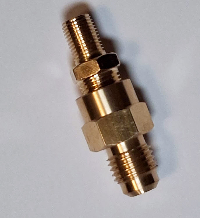

Die Rockshox hat einen vielleicht 15cm langen Anschlusschlauch, wo man am Ende an ein Schrader-Ventil andocken kann. Und zwar sicher geschraubt, womit eine gute Dichtheit entsteht.
Was wir nun noch brauchen, ist ein Adapter um von Schrader auf SAE 1/4 Zoll zu kommen. Fertig gibt es so etwas nur schwer, man kann sich so einen Adapter aber recht einfach selber herstellen. Das Gewinderohr, in dem ein Schraderventil sitzt, lässt sich im einfachsten Fall aus einem alten Fahrradschlauch heraussägen. Dazu braucht es noch irgendwas, was SAE 1/4 hat und wo man dieses Rohr anflanschen kann. Dazu eignet sich ein SAE Doppelnippel, am besten von 1/4 SAE auf 3/8 SAE, weil man so mehr Material hat. Die 3/8 Seite bohrt man auf, so dass das Gewinderohr vom Schrader mit vielleicht 0,5mm Spiel hineinpasst. Beides lässt sich jetzt mit Epoxidharz zusammenkleben, z.B. JB-Weld oder Uhu-Endfest. Auch MS-Polymerkleber sollte hinreichend funktionieren (Pattex Repair Extreme, Uhu Max Repair). Wenn man eine Drehmaschine hat, kann man das Gewinderohr soweit abdrehen, dass es auch in einen 1/4 auf 1/4 SAE Doppelnippel passt. Alternativ findet man z.B. auf Amazon unter dem Suchbegriff "Schrader Ventil" passendes Material, um sich so einen Adapter zu bauen.
Bild 2: SAE 1/4 Zoll Doppelnippel, der auf einer Seite aufgebohrt wurde. Das Schrader-Gewinderohr stammt aus einem alten Fahrradschlauch und wurde die ersten 10mm mit der Drehmaschine leicht abgedreht, so dass es mit 0,2mm Spiel ins Loch rutscht. Dann wurde beides mit Epoxidharz verklebt. Wenn man den Klebespalt nur 0,1mm macht, sollte es auch mit Sekundenkleber gut funktionieren.
Tipp: Wir brauchen eigentlich gar kein Schrader-Ventileinsatz, es geht nur um das Rohr mit passendem Gewinde.
Mit dem Adapter kann man nun sein Setting aufbauen: Anlage-Serviceport -> Schlauch an Monteurhilfe blaue Seite -> Schlauch an Monteurhilfe Mitte -> SAE auf Schraderadapter -> Handpumpe

Nachtrag 13.03.2025: Dieser Beitrag zeigt passende Adapter, die man direkt verschrauben kann.
Nachtrag 24.03.2025: Ich hab mal einige Schrader-SAE-Adapter nach der Idee vom 13.03 gebaut. Die sind verschraubt und zusätzlich mit Microtec Fixdicht TEC-100 abgedichtet. Falls jemand einen braucht, kann ich den für 9 Euro inkl Versandkosten zuschicken.

Der Adapter funktioniert einwandfrei! Hab ihn zwar bisher erst im Trockenen getestet, an der Anlage sollte es aber ja keinen Unterschied machen.
Habe einen 3/8" auf 1/4"-Doppelnippel verwendet. Das Schrader-Gewinderohr aus einem alten Fahrradschlauch war bei mir noch mit Gummi ummantelt, hiervon musste ich nur ein wenig abschaben / abfeilen, und schon hat er in den Nippel gepasst und konnte eingeklebt werden. K.A., vielleicht hätte ich bei einem 1/2" auf 1/4"-Adapter noch weniger arbeit gehabt, aber so einen habe ich hier nicht rumliegen.

ist ein Lufttank Füllventil nicht das was wir brauchen (alternativ zu dem Selbstabbau wenn man kein Doppelnippel oder Fahrradschlauch hat)
schafft 20 Bar max
Schrader auf der einen Seite, 1/4 AG auf der anderen
Das ist kein 1/4 SAE mit entsprechender Dichtfläche. Auch das Gewinde selbst kann ein anderes von der Steigung her sein.
Hab mal gegoogelt: NPT 1/4 Zoll hat 1,41 mm Gewindesteigung und 13,62 mm Außendurchmesser. SAE 1/4 Zoll hat 1,27 mm Gewindesteigung und 11,1 mm Außendurchmesser. Passt also nicht.

Hab was gefunden, was man direkt zusammenschrauben könnte:
  1. Füllventil mit 1/4 NPT AG
  1. Reduziernippel 1/4 SAE AG auf 1/4 NPT IG
https://www.kaeltetechnikshop.com/reduziernippel-1800-1-4-sae-x-1-4-npt-f
Beim Zusammenschrauben bräuchte es noch etwas Gewindeflüssigdichtung, evtl. reicht auch, satt flüssige Schraubensicherung aufzutragen.

Aber Nevermind. Hab 1/4, 3/8 Doppelnippel hier liegen gehabt und der Nachbar hat heute einen alten, aber brandneuen :rofl: Fahrradschlauch mit DM Preis auf der Verpackung vor die Tür gelegt. Ventil mit Gummi passt in den Doppelnippel. RC-Reifenkleber (Teufelszeug) sollte den Rest machen.
Ach so, jetzt verstehe ich. Dürfte aber nicht passen. 1/8 NPT sollte 10,24 mm Außendurchmesser und 27 Gänge pro Zoll haben. Schrader hat wohl 7,7mm und 32 Gänge pro Zoll.

falls es jemand hilft, mit den beiden Adaptern müsste es auch gehen:
sourcing map 2 Stück Messing Rohrverschraubung, SAE 45 Grad 1/4 Zoll Flare Außengewinde auf 1/4 Zoll NPT Innengewinde, Schlauchadapter Schlauchanschluss, für Klimaanlagen Kühlung : Amazon.de: Gewerbe, Industrie & Wissenschaft
und
Luftpumpenadapter aus Messing, 3 Stück 1/4 Zoll NPT Messing Luftkompressor, Luftkompressor Tank Füllventil für Autoventil, Reifenventil, Felgenventile : Amazon.de: Baumarkt
Einer hat Kfz-Venitil Schrader => 1/4 NPT Innen und der andere SAE 1/4"innnen => 1/4" NPT außen. Wenigstens habe ich da Lquiy Moly jetzt nicht umsonst gekauft :slight_smile:
Super, das sieht gut aus. Beides mit Gewindedichtung oder Schraubensicherung verklebt und fertig ist der Adapter.
