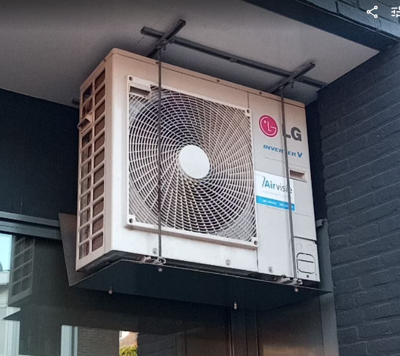

Außengeräte kann man grundsätzlich an vielen Orten aufstellen. Man sollte aufpassen, genügend Abstand zum Nachbarn zu wahren, um Geräuschbelastungen gering zu halten. Manche Bauordnung schreibt 3m Abstand vor. Die Anlage sollte in windiger Umgebung nicht in der Hauptwindrichtung hängen, damit der Wind nicht gegen den nach vorne ausblasenden Ventilator arbeitet. Bei Anlagen im Heizbetrieb kann besonnte Südlage günstig sein, weil die Sonne dafür sorgen kann, das das Gerät nicht so schnell einfriert. Generell spielt es aber keine große Rolle und es gibt oft gewichtigere Gründe, z.B. auf der Nordseite zu installieren. Die Luft selbst, die angesaugt wird, ist auf Nord- und Südseite nahezu gleich von der Temperatur.
Montage direkt an der Fassade ist praktisch, weil man so näher am Innengerät ist und Abstand zum Boden hat. Bodennähe hat einige zusätzliche Gefahren: Vandalismus, Hochwasser, Schnee und Tiere, die Kälteleitungen anknabbern. Fassadenmontage kann Geräusche der Anlage übertragen über Körperschall. Oft helfen hier passende Gummipuffer oder auch Entkoppler mit Spiralfedern. So bekommt man das Thema in der Regel vollständig in den Griff. Installation auf einer Bodenkonsole hat den Vorteil, dass man keinerlei Einkopplungen ins Haus hat. Bodennah kann man die Anlage auch besser warten.
Außengeräte sollten hinten ca. 15 cm Abstand zur Wand haben, um Luft ungehindert ansaugen zu können. Und seitlich sollte auch hinreichend Platz sein. Gegenüber sollten Wände auch erst nach 2 m Abstand sein. Vom Schall her sollte man Reflexionen berücksichtigen, wie sie in manchen Innenhöfen mit zahlreichen Mauern schnell entstehen. Büsche können Schall sehr gut schlucken, aber sie sollten auch nicht zu nahe am Gerät sein.
Kondensat: Im Winter fällt einiges an Kondensat am Außengerät an. Das können durchaus 5-10 Liter am Tag sein. Unter der Anlage muss also z.B. ein Beet oder Kiesbett sein, wohin das Wasser abtropfen kann. Man kann es auch über einen Schlauch z.B. zur Dachrinne leiten, hat hier aber den Nachteil, dass einem der Schlauch einfriert. Hier braucht es also eine Rohrbegleitheizung.

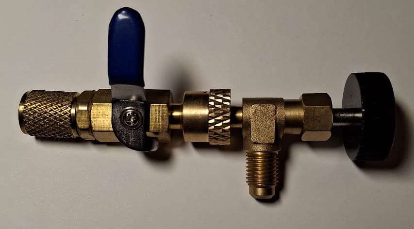

  • Ventildrückerhahn, der auf Geräteseite 5/16 Zoll SAE benötigt, auf der Seite für den Schlauch 1/4 Zoll oder 5/16 Zoll SAE. Der Hahn betätigt den Pin vom Ventil, welches im Anschluss des AG eingebaut ist. Damit lässt sich dieses Ventil öffnen und schließen. (Achtung: Manche Anlage hat am Serviceport 1/4 SAE und nicht 5/16 SAE, soll z.B. bei Midea der Fall sein.)

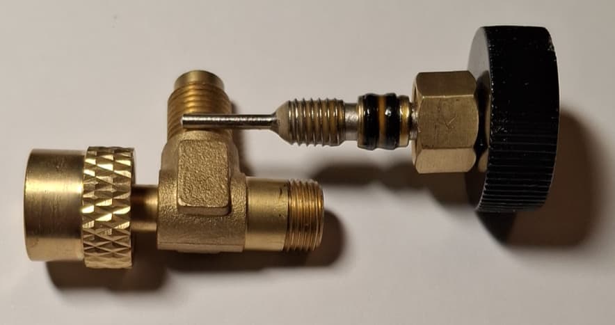

Achtung: Die Rückmeldungen häufen sich, dass es qualitativ minderwertige Ventildrückerhähne (auch als Absperrventil bezeichnet) gibt. Das ist ein sehr kritisches Bauteil. Ist es undicht, können zahlreiche Fehler beim Evakuieren auftreten. Es gibt merkwürdigerweise auch Ventildrücker, die zusätzlich beim Zudrehen des Schraders den Weg zum Füllschlauch absperren. Das ist ungünstig, weil so ein kleines Volumen im Ventildrücker entsteht, was man nicht mehr unter Kontrolle hat und wo über Stunden Luft gezogen werden kann, was Messungen später verfälscht. Auch wurden sehr unsauber gefertigte Ventildrücker gesichtet, wo zahlreiche Metallspäne noch im Drücker sind, die man sich in die Anlage ziehen könnte. Insofern gilt es hier, achtsam auszuwählen, nicht den billigsten Kram zu kaufen und nach Kauf das Teil erstmal zu demontieren und zu inspizieren. Ggf. auch mit Nylog nachfetten.
So sieht ein guetes Modell aus: Nur am Ende eine Dichtfläche und dann auch noch mit 2 Dichtringen hintereinander, um die Betriebssicherheit zu verbessern:
Zur Demontage braucht in der Regel nur die obere Mutter (im Bild rechts) aufgeschraubt zu werden und dann dreht man den Stößel nach links komplett heraus.
Die Dichtigkeit des Ventildrückers sollte man auch prüfen: Man schraubt einen Kugelhahn mit 5/16 er SAE an die Seite an, wo sonst der Serviceport montiert wird. Der Hahn wird geschlossen. An den Ventildrücker kommt nach typischem Schema ein Füllschlauch - Vakuummeter - Monteurhilfe - Vakuumpumpe. Das System wird nun komplett evakuiert für vielleicht 10min, bis man den Enddruck erreicht hat. Nun dreht man den Ventildrücker einige Mal von ganz zu nach ganz auf und zurück. Beobachtet man dabei das Vakuummeter, dürfen keine Sprünge auftreten. Der Druck muss vielmehr völlig unabhängig vom Drehen langsam ansteigen, was durch normale Undichtigkeiten im System zu erklären ist. An einem Analogvakuummeter dürfte man so gut wie keinerlei Veränderung sehen, weil das ja lange nicht so hoch auflöst.

ACHTUNG: Es gab schon Leute, die vergessen haben, den Ventildrückerhahn beim Evakuieren aufzudrehen. Dann wird nur der Schlauch evakuiert, man denkt aber, man hätte die Anlage evakuiert. Hier sollte man sehr achtsam sein. Falls man keinen Ventildrückerhahn verwendet, muss der Ventildrücker im Schlauch korrekt eingestellt sein. Gleiches Missgeschick kann einem auch beim Drucktest passieren. Am besten lässt man erstmal alle Ventile zu, und schaltet dann die Pumpe an. Dann öffnet man die Monteureinheit und hört am Klang der Pumpe, dass neues Volumen evakuiert wird. Und erst dann öffnet man den Ventildrücker und hört auch hier, dass neues Volumen evakuiert wird. Gleichzeitig sieht man es auch am Vakuummeter.

Wie befestigt man das Außengerät an wärmegedämmten Fassaden?
  • Es gibt von Fischer und Tox spezielle Befestigungssysteme, z.B. Fischer System Thermax oder Tox System Thermo Proof Plus. Die sind allerdings recht teuer.
  • In der Regel wird es nicht kritisch sein, auch hier einfach mit langen Gewindestangen zu arbeiten, die man mit Injektionsmörtel befestigt. Für den Injektionsmörtel braucht es dafür eine verlängerte Düse. Diese muss auch zügig ausgedrückt werden, weil der Mörtel schnell hart wird. Es kann Sinn machen, den Bereich der Dämmung etwas größer aufzubohren und diesen später mit Brunnenschaum/Bauschaum zu füllen. Es gibt auch Abstandsrohre, die man auf die Gewindestange schieben kann. Dieses liegt auf der ungedämmten Fassade und ist etwas länger, als die Dämmung. Dadurch liegt die Konsole dann auf diesem Abstandsrohr auf. Suchbegriffe "Distanzhülse gedämmte Fassade" oder "Abstandshalter gedämmte Fassade Befestigung" oder "Dimo-Block" oder "Distanzmontagehülse gedämmte Fassade".
  • Günstig ist, wenn die Fassadenoberfläche von der Konsole entkoppelt ist, weil die dünne harte Schicht einer gedämmte Fassade gut Schwingungen überträgt. Mit den Abstandsrohren, die etwas länger sind, wäre dies gegeben. Man kann dazu auch eine Mutter auf die Gewindestange drehen, die über dem Niveau der Fassade liegt, so dass die Konsole nicht die Fassade berührt.
  • Die Wärmeleitfähigkeit von Edelstahl ist etwa Faktor 4 mal niedriger, als Stahl. Insofern ist es günstig, Gewindestangen aus Edelstahl zu nehmen.
  • Wichtig: Selbst abgeschnittene Gewindestangen vorne seitlich auf 2 Seiten schräg anschleifen. So verhindert man über Formschluss, dass sich die Gewindestange nach dem Einkleben noch drehen kann. Gekaufte fertig konfektionierte Gewindestangen für diesen Zweck haben diese Fase bereits dran.
  • In der Regel sollte man Injektionshülsen nutzen. Youtube-Videos schauen, wie man richtig mit Injektionsmörtel arbeitet.

  • Es gibt zahlreiche Möglichkeiten, das Testo552 einzubinden. Ein typischer Aufbau wäre: Pumpe -> Schlauch -> Monteureinheit Mitte -> Monteureinheit rechts -> Schlauch -> Testo 552 -> Schlauch -> Ventildrückerhahn -> Serviceport Anlage.
  • Der linke und rechte Anschluss des Testo552 ist gleichwertig, es braucht also keine Flussrichtung.
  • Um das Testo552 vor Überdruck zu schützen, der im Fehlerfall von der Anlage über das Kältemittel kommen könnte, kann man einen Kugelhahn anlagenseitig einbauen. Entweder direkt ans Testo 552 in Richtung Anlage oder am Ventildrückerhahn zusätzlich. Nach kompletter Evakuierung und kurz bevor Kältemittel ins System geht, wird zuerst der Ventildrückerhahn geschlossen (links herum) und dann der Kugelhahn. Selbst wenn also das Ventil im Serviceport versagt, bleibt das Testo552 geschützt, denn das Testo darf nur maximal 5 bar Druck sehen.
  • Statt Monteureinheit kann man auch zur Pumpe hin einen Kugelhahn verwenden. Also Pumpe -> Schlauch -> Kugelhahn -> Test552 links -> Testo552 rechts -> Kugelhahn -> Schlauch -> Ventildrückerhahn -> Anlage Serviceport.

Die Anlage + Kupfer-Leitungen alleine gelassen (4 stunden ?) soll also 500pa = 3-4 torr 5-6 mbar dauerhaft halten ? ist es korrekt ??
Ist nicht ganz so trivial. Erstmal würde ich schauen, hinreichend lange zu evakuieren (30-60min) bis auf < 1mbar. Sobald du die Monteureinheit schließt und die Pumpe ausschaltest, geht es in der Regel mit dem Druck schon wieder hoch. Grund sind extrem kleine Restmengen Feuchtigkeit und kleinste Undichtheiten an den Schläuchen, Veschraubungen etc. Alles Dinge, die eigentlich unkritisch sind, die es aber schwer machen, echte Undichheiten in der Anlage selbst von anderen Effekten auseinanderzuhalten.
Was die Messung aber deutlich verbessert: Ventildrückerhahn verwenden, den noch bei laufender Pumpe zuerst schließen, dann Monteureinheit schließen und dann mal ein paar Stunden warten. Nun wieder Pumpe einschalten, Monteureinheit auf, um erstmal den Schlauch wieder zu evakuieren. Ruhig mal 5 min durchlaufen lassen. Dann Monteureinheit schließen, Pumpe aus und jetzt wieder den Ventildrücker öffnen. Nun sollte man eigentlich so im Bereich <3mbar sein, selbst nach 24 Stunden. Falls nicht, könnte es auch noch an einer leichten Undichtheit des Ventils am Serviceport liegen, was ja auch unkritisch wäre, weil da später noch eine Metallkappe drauf kommt, die abdichtet.
Vakuummeter hängt in meiner Beschreibung zwischen Monteureinheit und Anlage.

Bei mir Vakuummeter hängt an einem schlauch an der Monteureinheit: Am blau hängt ventildrucker, am gelb die pumpe und am rot dann vakuum sensor
Der vakuum messung ist trickreich, Sie haben vollkommen recht.
Werde es so probieren.
Noch eine Frage:
Der ventildrucker dichtet nur über schrader zu oder hat auch einen zusätzlichen ventil?? welcher bei schrader komplett offen dann komplett zu ist ??
(bei refco ist es so) aber ich habe no name ventildrucker genommen

Genau so ist es, kein zusätzliches Ventil, das Teil drückt nur den Schrader auf.
