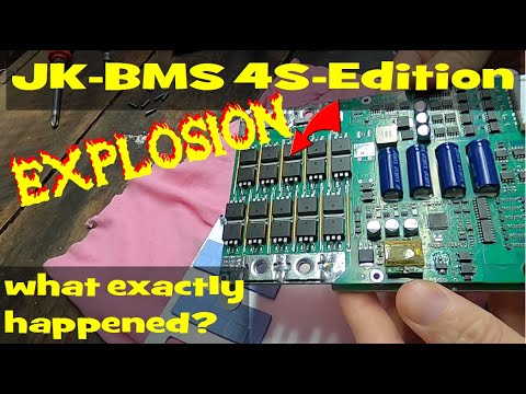

Hallo Carolus
Der Beweis muss erst noch geführt werden, ob die Mosfets des BMS im einzelnen Fall den Spannungsimpuls überstehen, wenn sie wegen Überstrom abschalten.
Denn je höher der abzuschaltende Strom ist, desto stärker ist das kollabierende Magnetfeld auf den Kabeln und um so höher die induzierte Spannung.
Andy Klein hat das mal mit einem JK BMS demonstriert:
mit freundlichen Grüßen
Thomas
