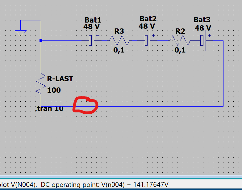

um es mal einfach zu machen:
der TE will das hier bauen (Normalzustand): Messpunkt roter Kreis 141V

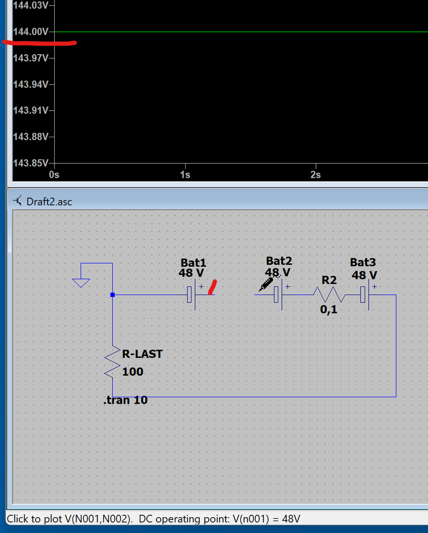

wenn ein BMS trennt passiert das (Fehlerfall, Trennung der Batterie1): Referenzmessung zw. schwarz und rot 144V
darum KEINE TRENNSTELLEN einbauen im Akkukreis, sondern nur Regeltechnik/Balancier-gedöhns, welches kaskadierbar ist, diese sehen jeweils nur Zellspannungen plus eine darunter/darüber
ich hoffe ich konnte das halbwegs rüberbringen mit LTspice
