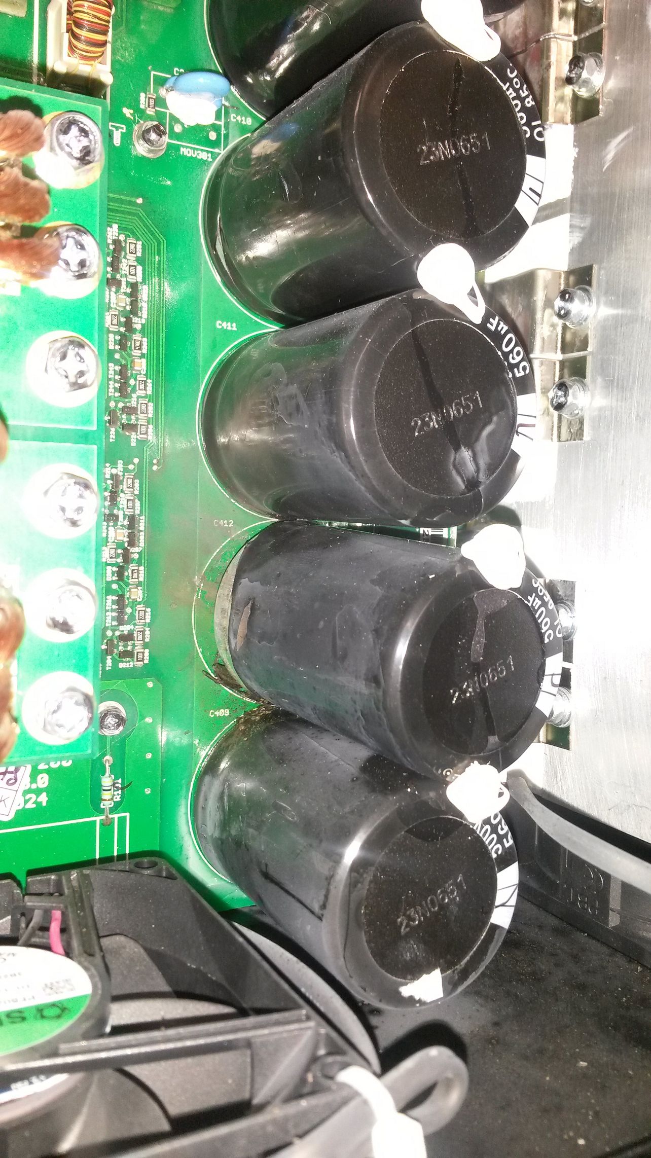

jetzt wollte ich heute endlich mit dem umbau abschließen und die bilder der anlage machen
da schau her der victron 450/200 ist in rauch aufgegangen, bei meinem glück sollte ich echt lotto spielen.
angeschlossen war ein string der welcher den ganzen winter gelaufen ist das maximum was der an ladeleistung gesehen hat waren 3kw.
spannung und strom vom pv string waren innerhalb der erlaubten parameter
der laderegler läuft aber noch einwandfrei :face_with_raised_eyebrow:
jetzt erstmal auf ersatz warten und abbauen...
deswegen ist meine anlage redundant ausgeführt mit zwei invertern und drei ladereglern
hätte ich jetzt nur eine deye dann wärs zappenduster.
Glück im Unglück, nur die Kondensatoren sind aufgeploppt. Das hätte auch anders kommen können.
Elko raus und weiter. Kann man nachkaufen.
Hohe Spannung?
solange da garantie drauf ist bastel ich da nicht dran rum.
möchte nicht wissen, wie die Platine von der Rückseite aussieht. Die Leiterbahnen reißt es oft mit.

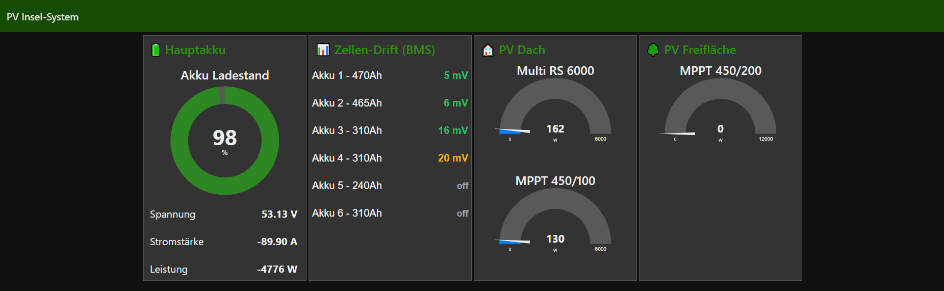

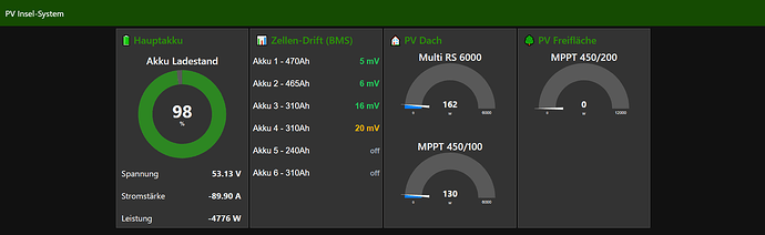

hab noch ein neues dashbaord in node red gebastelt, jetzt mit farbiger hervorhebung für drift. über 20mv gelb, über 30mv rot.
da siet man gleich auf einen blick wo ein fehler ist.
