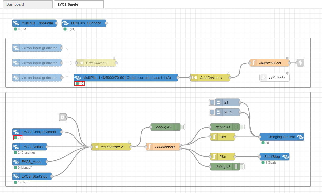

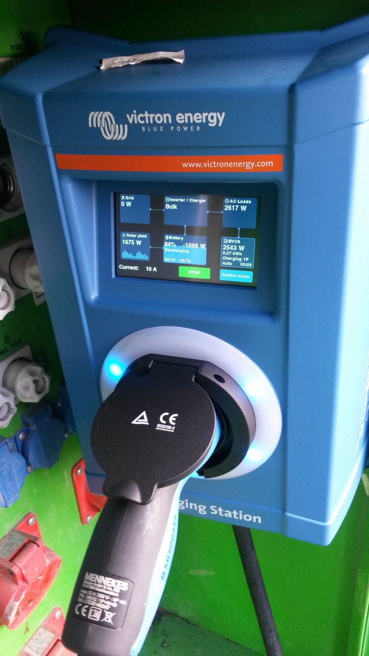

Besitze jetzt die Victron EVCS und da ich die meiste Zeit im manual mode lade habe ich dafür über node red eine Überlastabregelung realisiert.
Den Ursprungscode gibt es hier
da ich kein Netz habe musste ich den passend auf meinen Anwendungszweck abändern.

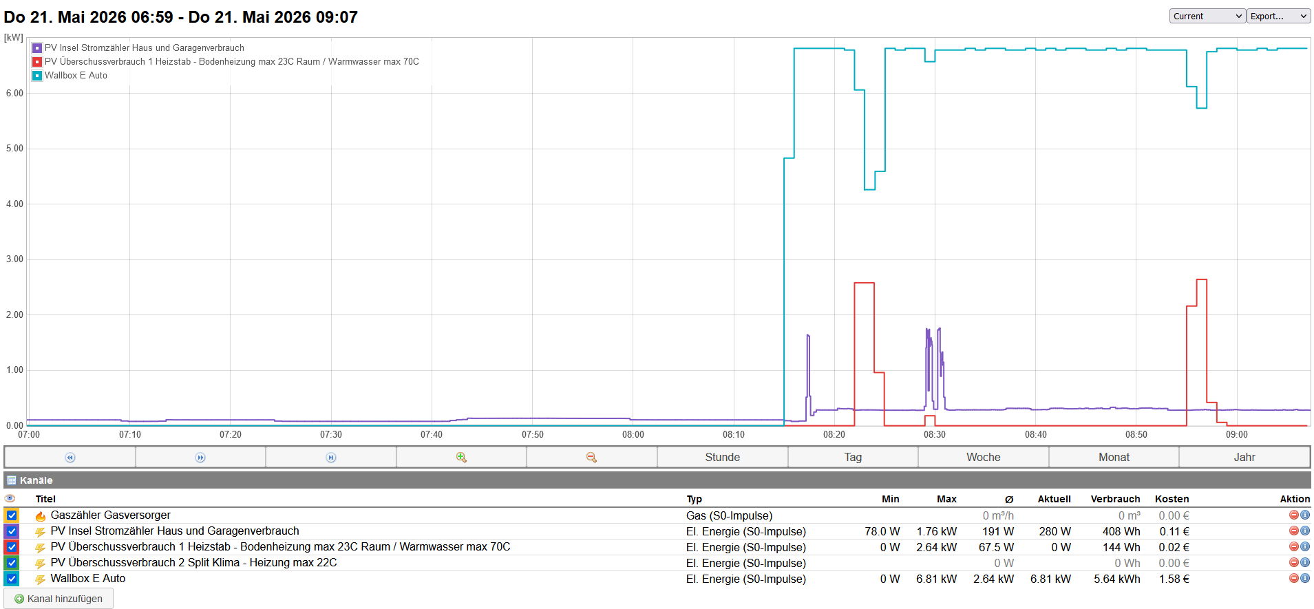

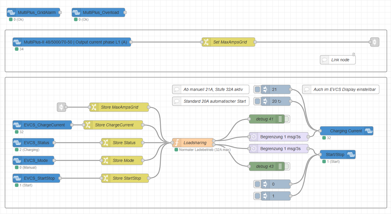

Bei mir ist noch zusätzlich ein dual Lademodus implementiert, meistens lade ich Einphasig mit 20A und wenns schnell gehen muss wähle ich an der WB 21A dann setzt das programm die Ladebegrenzung automatisch auf 32A statt vorher 20A und die Leistung ist dann bis 32A dynamisch regelbar.
Funktioniert sehr gut, sobald 40A (ca 9kW Multi RS6000 + MP2 5000) überschritten werden drosselt die Wallbox um eine überlast zu verhindern.
Das funktioniert recht zuverlässig (eine stabile Wlan verbindung vorausgesetzt)
Ein paar Bilder, viel Erfolg beim nachmachen wenn ihr wollt.

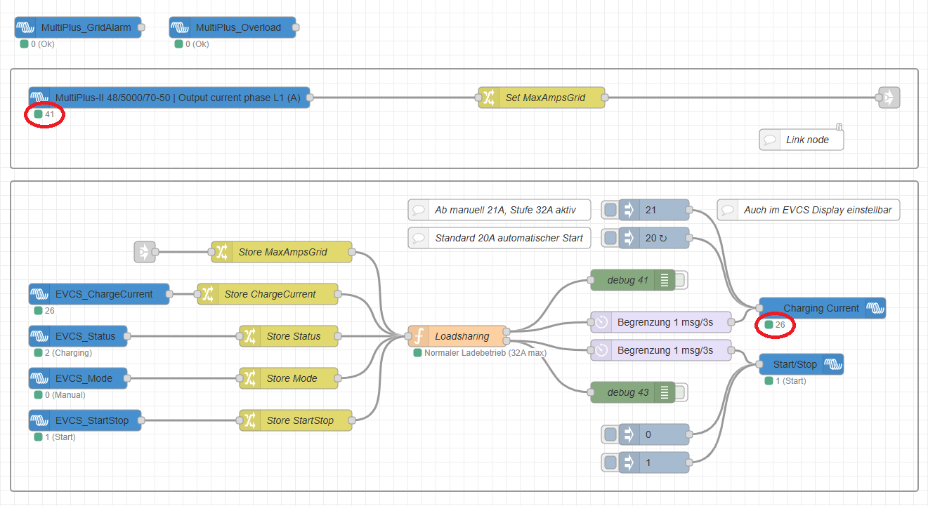

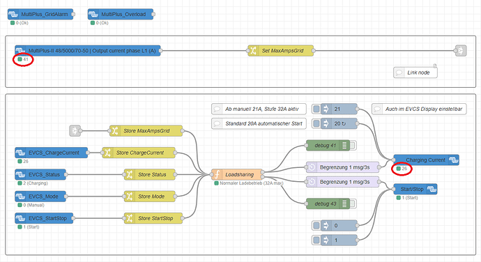

habe den code jetzt weiter optimiert es ist jetzt ein softstart vorhanden.
damit muss ich mir jetzt keine gedanken mehr darüber machen ob der mp2 an ist oder nicht.
nun hat der genug zeit zu starten.
sonst bugfixes wie üblich
