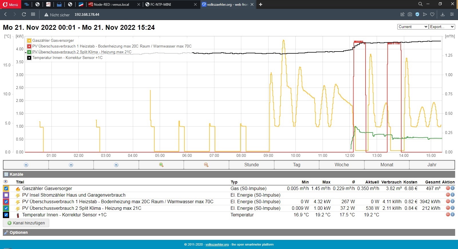

Wintererträge
Nov. 22
https://forum.drbacke.de/viewtopic.php?p=74907#p74907
https://forum.drbacke.de/viewtopic.php?p=76972#p76972
Dez. 22
Jan. 23
Dez. 23/Jan. 24
Heizung
Gas Klima Heizstab
Systemeffezienz 93%
