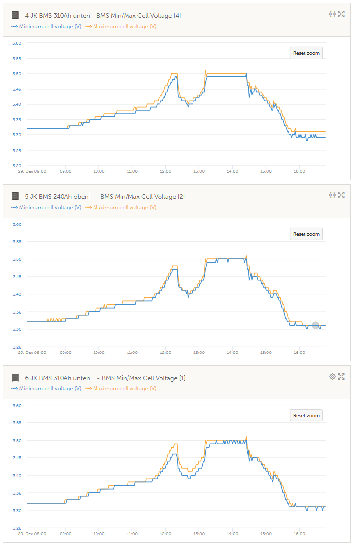

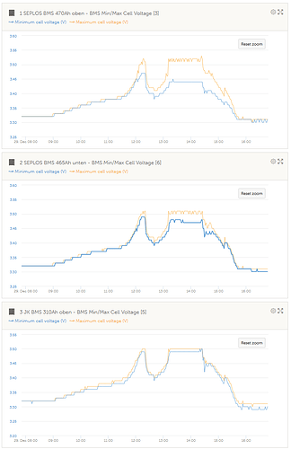

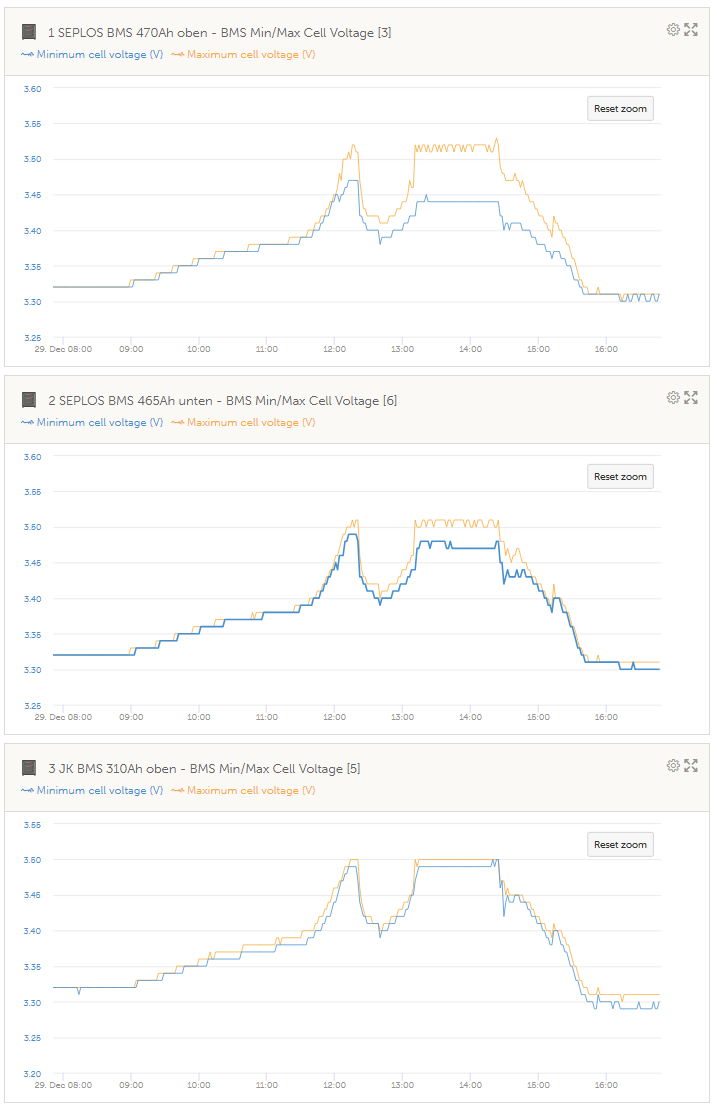

hier mal ein gutes beispiel wie das seplos bms bei mir immer versagt. immer.
nach über einem monat ohne volladung
(korrektur die letzte voll ladung war 6 nov also vor fast 2 monaten)
akku 1 und 2 sind seplos v1 ohne balancer
im akku 1 habe ich 2 zellen die sich etwas stärker als der rest entladen im akku 2 sind alle zellen in ordnung normaler drift
ich habe bei den seplos bms einen externen passiven balancer dran aber dieser kann eben keine zellen aufladen und ist praktisch unnütz
ab akku 3 alles jk bms mit active balancer, keine probleme akkus sind nach kürzester zeit unter 10mv und das nach über nem monat ohne voll ladung
nach diesem erneuten versagen wird es jetzt endgültig gegen ein jk ausgetauscht
bye bye seplos, ich werde es bestimmt ganz doll vermissen...

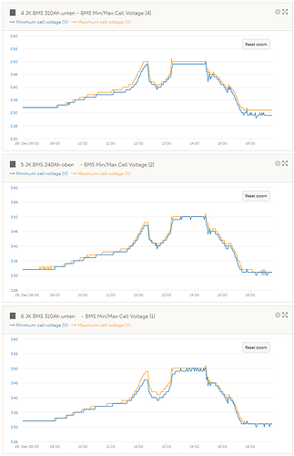

und hier das jk
achtet auf den akku 6 da ist auch irgend ne schwache zelle drin

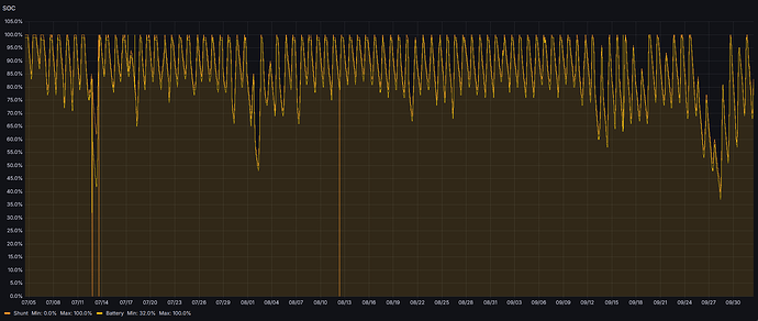

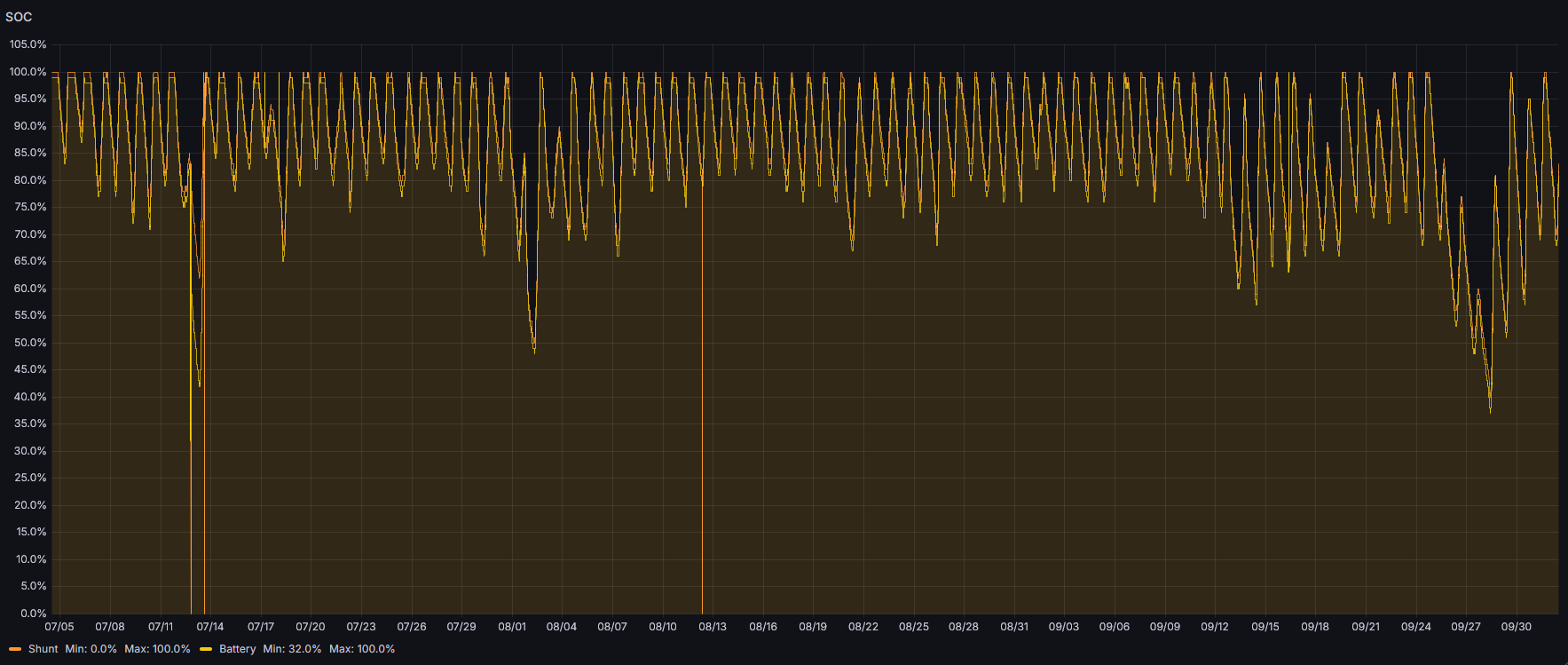

Das kann ich nicht bestätigen. Hier sieht man die beiden SOC Werte vom Smartshunt und dem SEPLOS SOC (SEPLOS SOC gemittelt über alle 6 Akku-Packs) aus den letzetn 90 Tagen

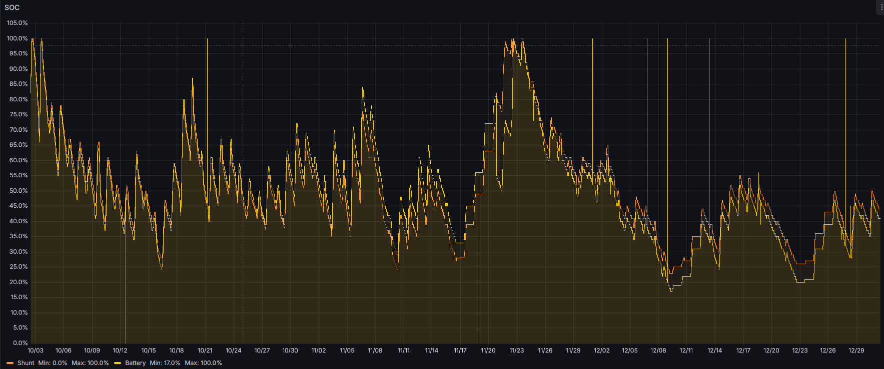

Und hier die Werte aus 90 Tagen von vor drei Monaten:
Die krassen Ausreißer nach oben oder unten waren meine Fummeleien am System. Aber man sieht, die Abweichung Batterie-SOC und Smart-Shunt SOC sind eher gering.
Wo die Messung der BMS voll daneben liegen kann ist wenn die Stromaufnahme pro BMS um 0,8 - 1,8A liegt, da liegt genau die vom Hersteller angegebene Messungenauigkeit.
Wenn wir in unserem Haushalt im Inselbetrieb also um die 250W Grundlast haben, und das über einen langen Zeitraum, dann liegt die Stromaufnahme pro BMS bei uns bei ca. 0,8A und dann kann es beim BMS zu Messfehlern und Abweichgungen gegenüber dem Smart-Shunt kommen.

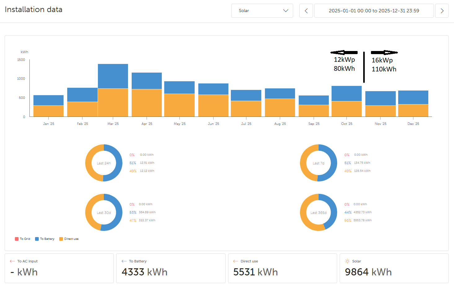

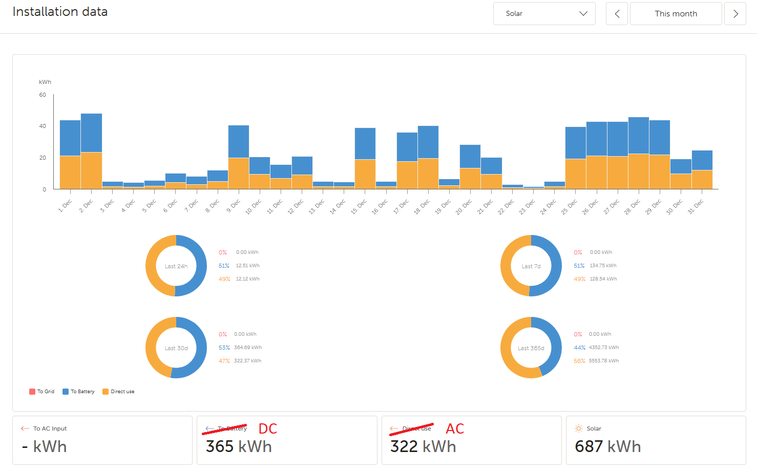

dieser dezember war einfach der hammer und das erste mal mehr ertrag als im november davor
22kwh pv ertrag pro tag im schnitt auf den ganzen dezember.
einiges konnte ich diesen monat in der splitklima verheizen das maximum waren 14kwh/24h bei -10°C
verbrauchsdaten sind hier zu finden
5 „Gefällt mir“

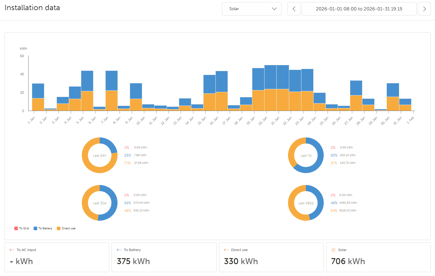

hier noch mal der januar 26 ertrag, war genauso gut wie dez 25
