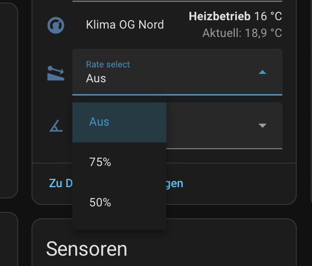

Nutzt eigentlich jemand den "Gear Mode" bei der Midea? Da kann man die Leistung wohl auf 75% oder 50% begrenzen. Muss ich demnächst mal testen..
Die Midea-App (original) behauptet, dass dieser Modus nur im Kühlmodus verfügbar ist. Würde mich interessieren, ob man den dennoch auswählen kann.

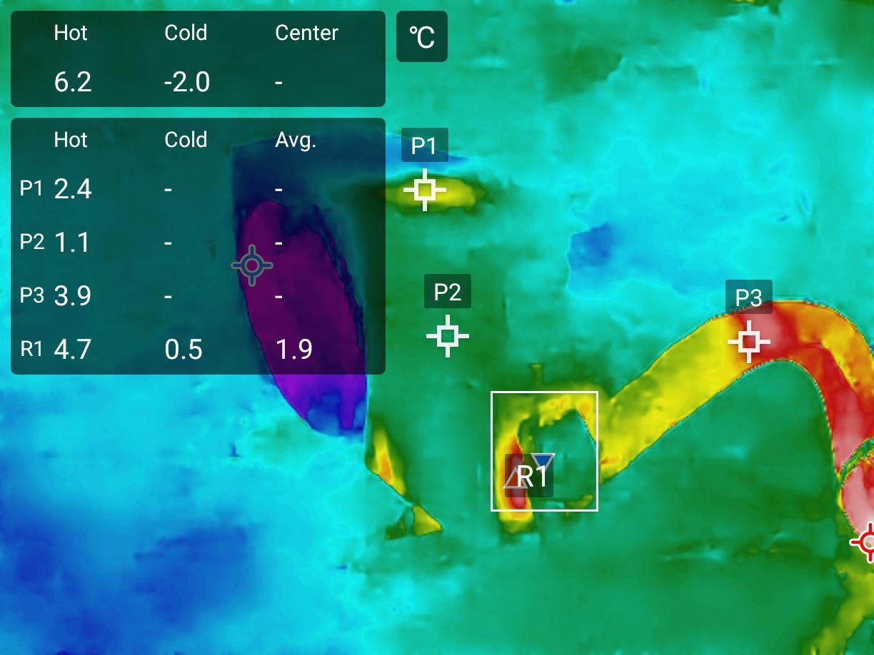

Ich habe heute mal die Anlagen mit einer Wärmebildkamera fotografiert. Leider waren die Bedingungen nicht optimal im Regen (Brauche noch mal eine Frost-Nacht). Daher stimmen die Temperaturen nur sehr ungefähr (Umgebungstemperatur waren 3 Grad)
Außengerät, ohne “optimierte Isolation im inneren. Rohre gebündelt und jeweils mit 15mm Isolierung ausgestattet.
Außengerät mit zusätzlicher Rohrisolation im inneren. Zuleitungen mit 20mm Isolation. Man sieht m.E. schön den Punkt oben, wo die Box mit der Leistungselektronik sitzt (P1).
Hier übrigens noch im Vergleich, wie meine Therma V R32 (Baustellenheizung) mit leichter Isolationsnachrüstung im inneren immer noch vor sich hin strahlt. Schön ist auch das Schlauchpaket zu sehen. Im Gegensatz zu den Mideas hatte die aber gerade eine Pause eingelegt, sodass die Lüfter nicht kalt waren.
PS: Auf dem Bild sieht man übrigens schön die unterschiedlichen Emissionsgrade der Oberflächen. Auf meinen letzten beiden Bildern die Streben gehören zum Baugerüst und am Haus sieht man gut das Fachwerk
Geht imho nur beim Kühlen laut Anleitung.
Aber selbst 25% ist schon sehr sportlich bei der Anlage, selbst ohne herabsetzen von Parameter 12 sind ja die 300-350 kaum 25% der Leistung.
Ich gehe davon aus wenn die nächstes Jahr mal kühlen muss, läuft die vermutlich 30min und geht dann aus weil sonst Eisschrank, jedenfalls dort wo sie bei mir verbaut ist :sweat_smile:

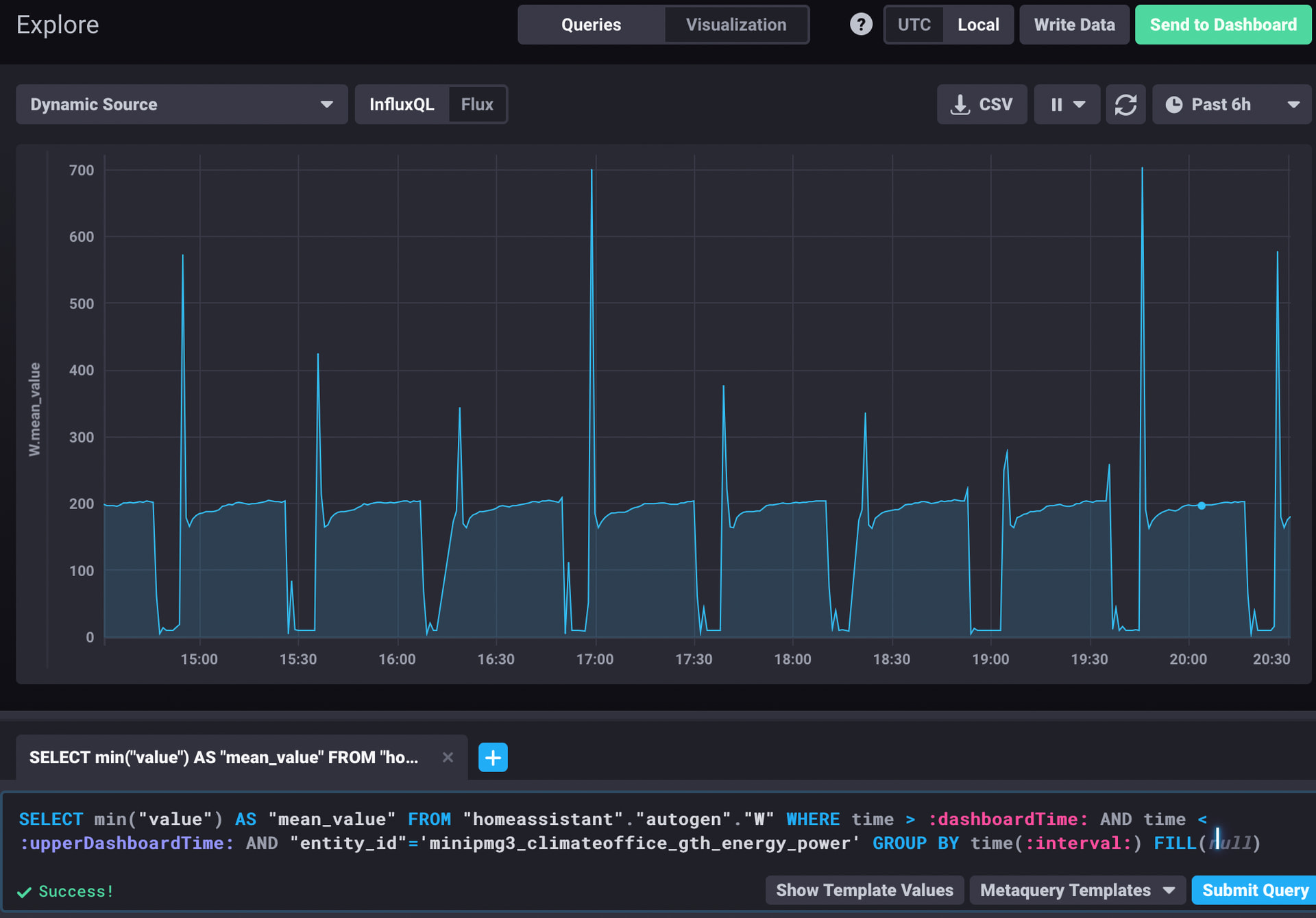

Hier mal ein Link zu meinen Messdaten und auch zum Enteisungs-Zyklus:

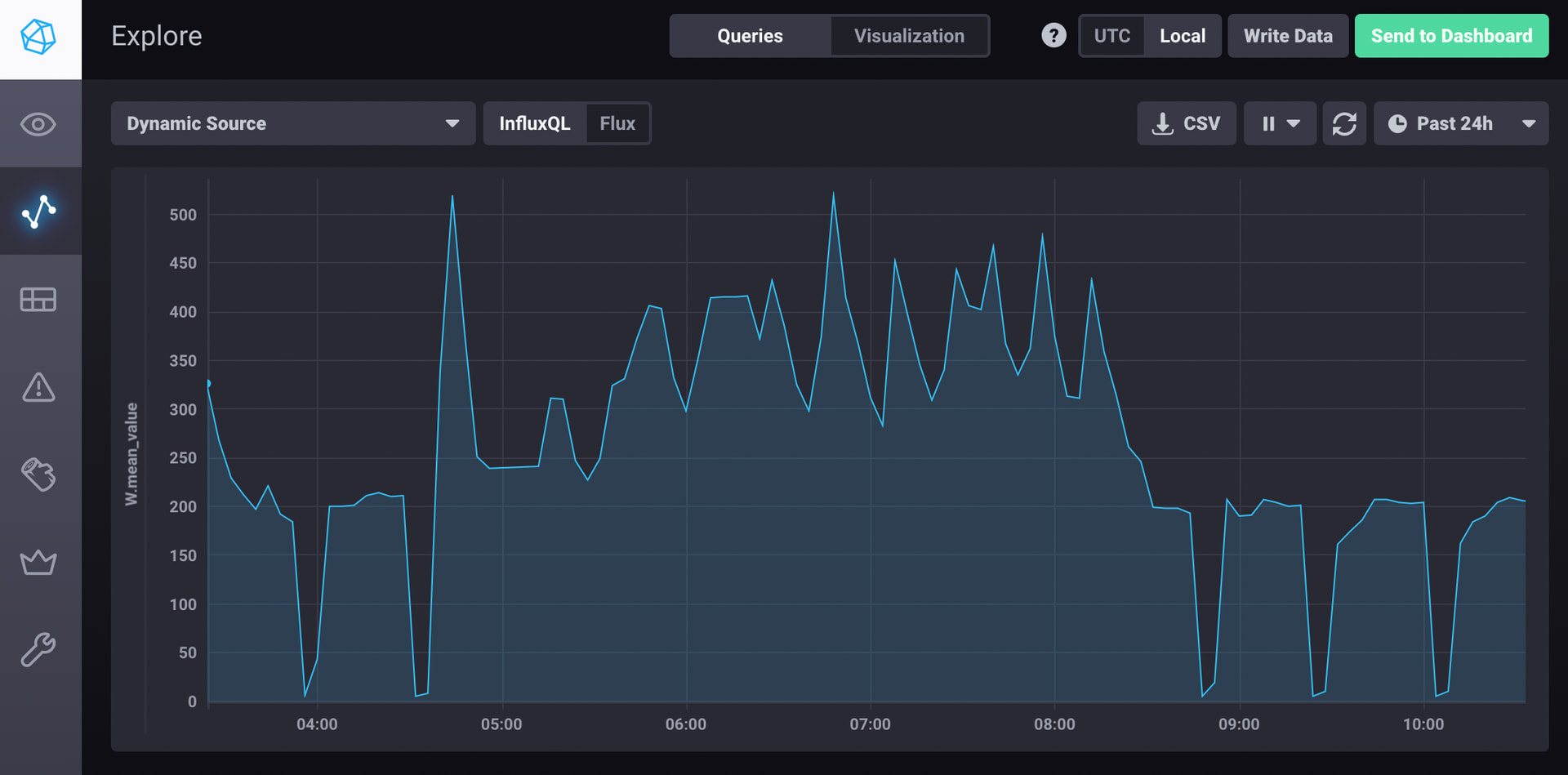

Ich glaube ich bin dem Thema Abtauen langsam auf die Schliche gekommen. Ich habe das jetzt bei Temperaturen um 0 außen mal beobachtet und ich glaube das sind keine reinen Abtauvorgänge nur für das Abtauen, sondern die Anlage scheint das doch zu machen wenn sie taktet unter gewissen voraussetzungen. Da ich nicht bis auf 10 runtergegangen bin für Parameter 12, moduliert sie nur etwa bis 180W herunter. Deshalb schient sie bei gehaltenerRaumtemperatur dann regelmäßig doch mal abzuschalten, und vor jeder 5-10min Pause taut sie einmal ab.
In der Nacht gab es dann mal eine kältere Phase wo sie mit 300 oder mehr durchziehen musste, kein einziges Abtauen währenddessen.
Das spräche dafür, dass ich doch mal noch etwas runterstellen sollte.
Damit wäre die These widerlegt, dass die eine dumme rein zeitgesteuerte Abtauautomatik hat, richtig?
Hätte mich auch sehr gewundert. Was mich aber auch wundert, dass die bei Taktpausen eine Abtauung macht. Machen unsere MHI-Anlagen nicht. Bei Daikin hab ichs auch noch nicht gesehen.
Meine Vivax macht das um den Gefrierpunkt auch, sofern sie mal eine Pause einlegen muss, man die Temperatur runter dreht, oder auch wenn sie abgeschalten wird.
Meine Vermutung, sie tut dies zur Trocknung, denn die Anlage kann ja nicht wissen wann und wie stark sie das nächste mal gebraucht wird. Auf jeden Fall tut sie auch ohne Eis den Wärmetauscher draussen kurz aufheizen, bläst noch mal ordentlich trocken und schaltet dann ab. Ich denke die ganze Sache soll der Lebensdauer dienen, denn stehendes Wasser und Metall sind keine gute Kombination.
