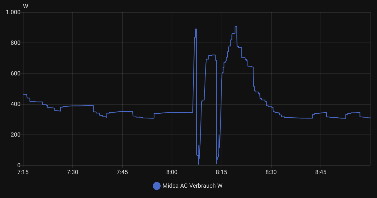

Meine Erfahrung: Um einen Abtauvorgang beim Stromverbrauch sicher zu erkennen, braucht man eine recht genaue (minutengenau) Messung. Bei mir sieht das so aus:
Aktuell haben wir wieder Plusgrade draussen, und die Midea macht keine Abtauvorgänge mehr.
Ich bekomme die Daten sogar im 5s-Rythmus in die InfluxDB, insofern ist die Auflösung sehr genau.
Was aber schon auffällt ist, wie stark äquidistant die Taktungen und Abtauvorgänge sind.
Ich hab aber hier fast schon eher das Gefühl, dass das kein 'fester' sondern eher ein minimaler Abstand ist. D.h. für eine gewisse Minimalleistung gibt es auch einen Taktungs-mindestabstand (These).
Also da sollte doch schon eine gewisse 'feste' Logik im Spiel sein.
Herausfinden kann ich es eigentlich nur wenn ich an Parameter 12 noch einmal rumstelle.
Um Weihnachten herum wird die Anlage mal eine Woche lang laufen, da gucke ich mir das nochmal an.
Spannend jedenfalls.

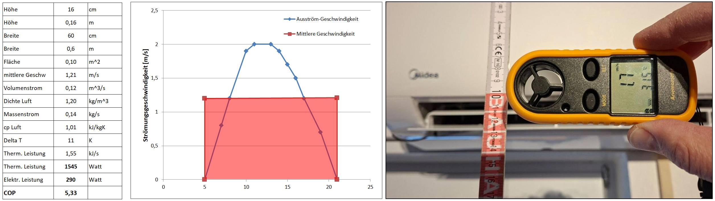

Ich hab mal mit einen kleinen Hand-Anemometer das Strömungsfeld meiner MIDEA ausgemessen. Mit diesen Strömungsgeschwindigkeiten Messwerten kann ich dann auf dem Massenstrom schließen und dann mit der Temperaturerhöhung die thermische Leistung ermitteln.
Und heraus kommt dann ein COP von 5 bis 5,5.
Und das auf kleinster Leistung im "Silent Mode".
Das ist doch ein sehr guter Wert, oder?
OK, das kleine Hand-Anemometer hat sicher eine Messunsicherheit. Und vielleicht mach ich mir mal den Spaß nochmals genauer nachzumessen.
Aber erst mal bin ich mit den Ergebnissen ganz zufrieden.
Sie entsprechen in etwa den theoretischen Werten, die ich erwarten würde mit einer "Übertemperatur" bzw. "Untertemperatur von3-4°C in den Wärmetauschern.
So ein Hand-Anemometer gibt es für ca. 10-15€ im Internet.
Probiert es doch mal selber aus!
Ich wäre mal gespannt auch eure Ergebnisse.

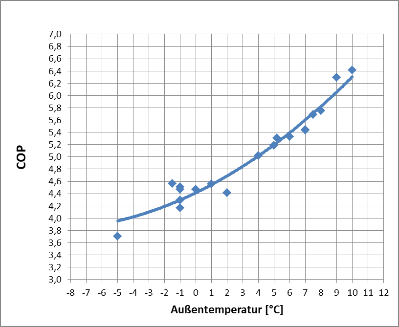

Hier mal meine mit dem vermessenen Strömungsfeld gemessenen COP Werte.
Wir hatten bei uns "leider" noch keine allzu kalten Temperaturen und nachts hab ich die MIDEA immer ausgeschaltet und heize nur mit der Mitsubishi im EG.
Der Wert bei -5°C hab ich mit Hilfe der Kreisprozessrechnung extrapoliert.
Die Werte vom Markus:
0°C: - 7kWh
-7°C: 9,5kWh
scheinen ja den Trend in etwa zu bestätigen.
Anbei mal das EXCEL-Sheet.
Der Massenstrom gilt für den "Silent Mode" mit gerade vertikaler Ausrichtung und hotizontaler Ausrichtung auf "Stufe 1" (oben): siehe Bild
MIDEA_COP_Bestimmung_Forum.xlsx (94,4 KB)

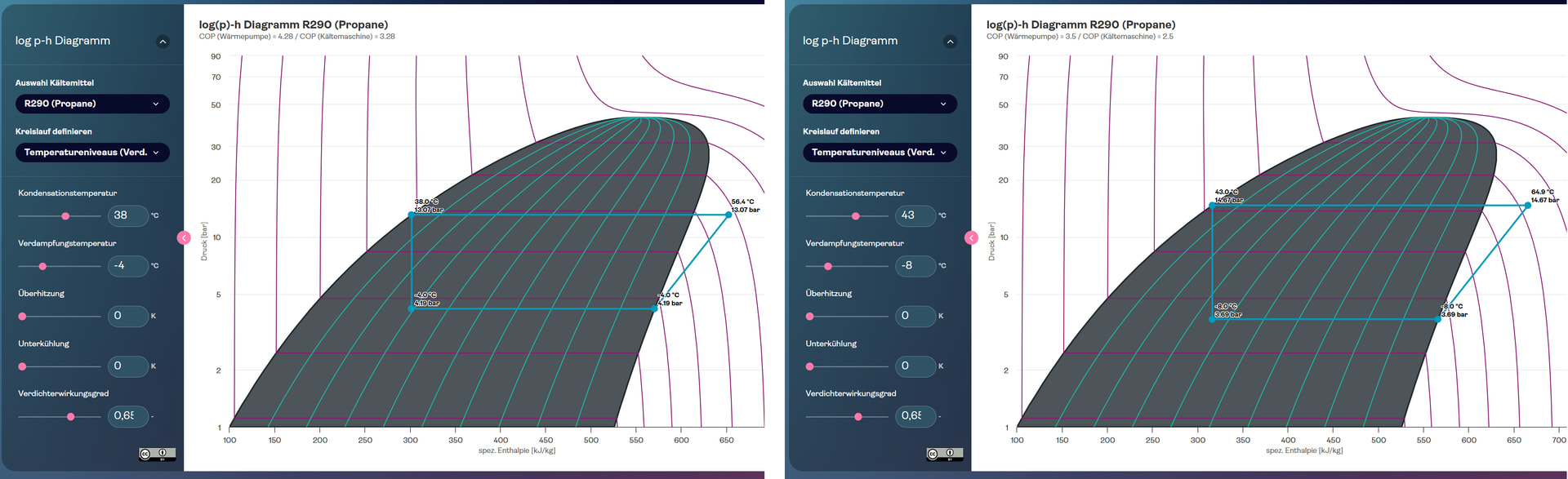

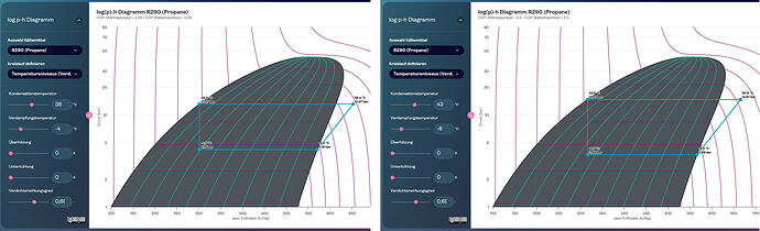

Hallo, ich wünsche und gönne ja die Spitzenwerte. Aber COP 4 bei -5° ? Alles was über 3 geht ist schon ein Spitzenwert.
Die extrapolierten Werte beruhen auf dem theoretischen Kreisprozess, den ich anhand der Werte bei 0°C "kalibriert" habe.
Ich bin von einen Delta-T von 3°C im Wärmetauscher ausgegangen.
Entscheidend ist sicher die Einblasetemperatur (=Vorlauftemperatur).
Ich bin hier von 40°C ausgegangen. Das genügt um das ca. 30m^2 Zimmer auch bei kalten Außentemperatur zu heizen.
Wenn aber eine Vorlauftemperatur (Einblasetemperatur) von 50°C und höher benötigt wird, dann geht der COP auch deutlich runter.
Das gibt aber auch mal einen Eindruck, wie wichtig es ist die Ausblasetemperatur zu "kontrollieren". Und die kann über die Lüfterdrehzahl beeinflusst werden.

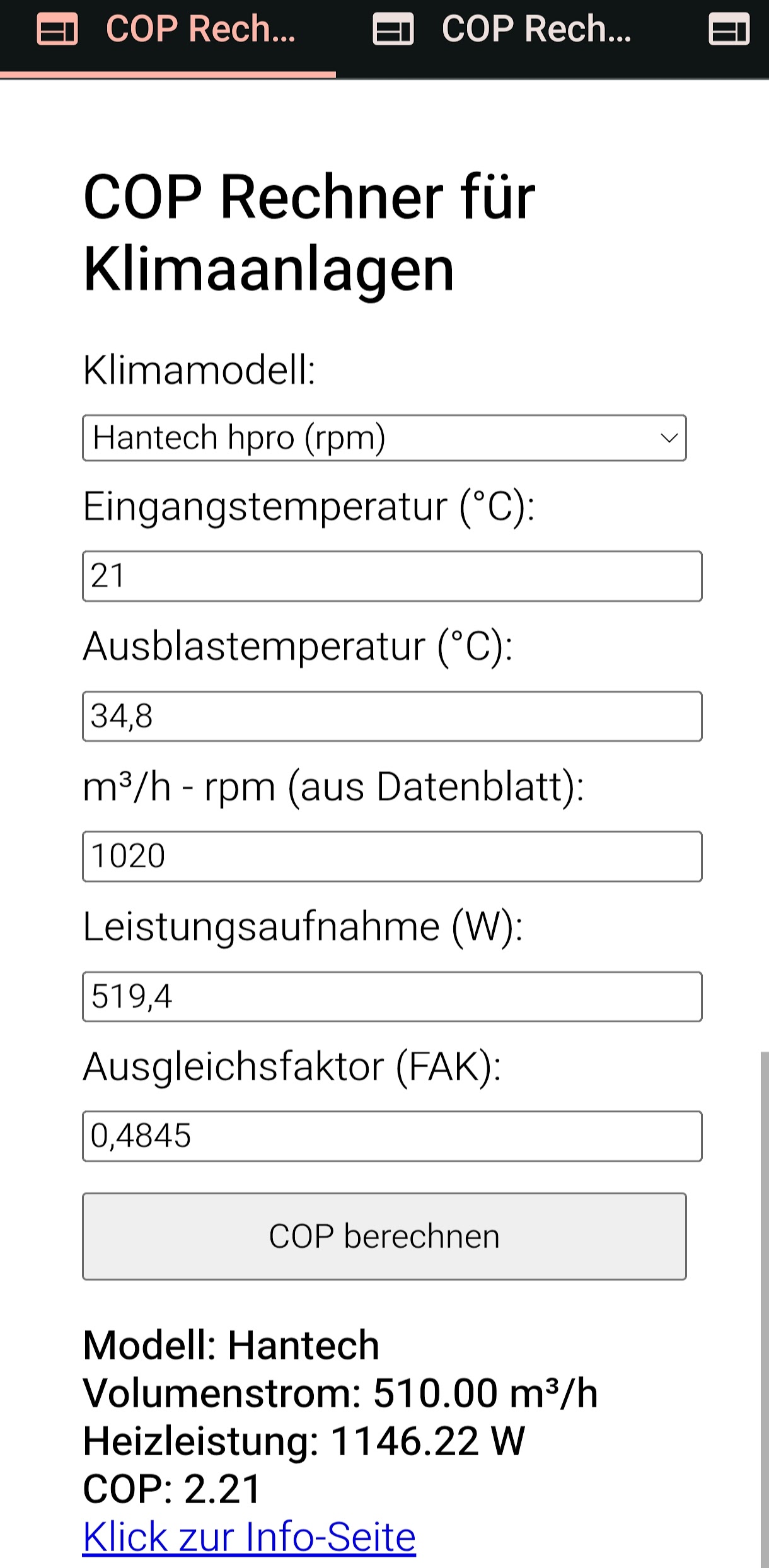

Das kann ich auf jeden Fall Bestätigen.. Aber auf solche Werte komme ich nicht. Hier ist momentan meine Hantech 12000 hpro bei -3,9° und Innetemperatur von 21°
Ohne den Faktor wären es Illusorische Werte, zumindest bei mir.
Gruß Carlos

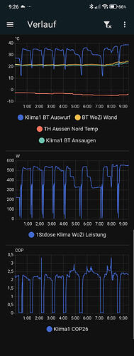

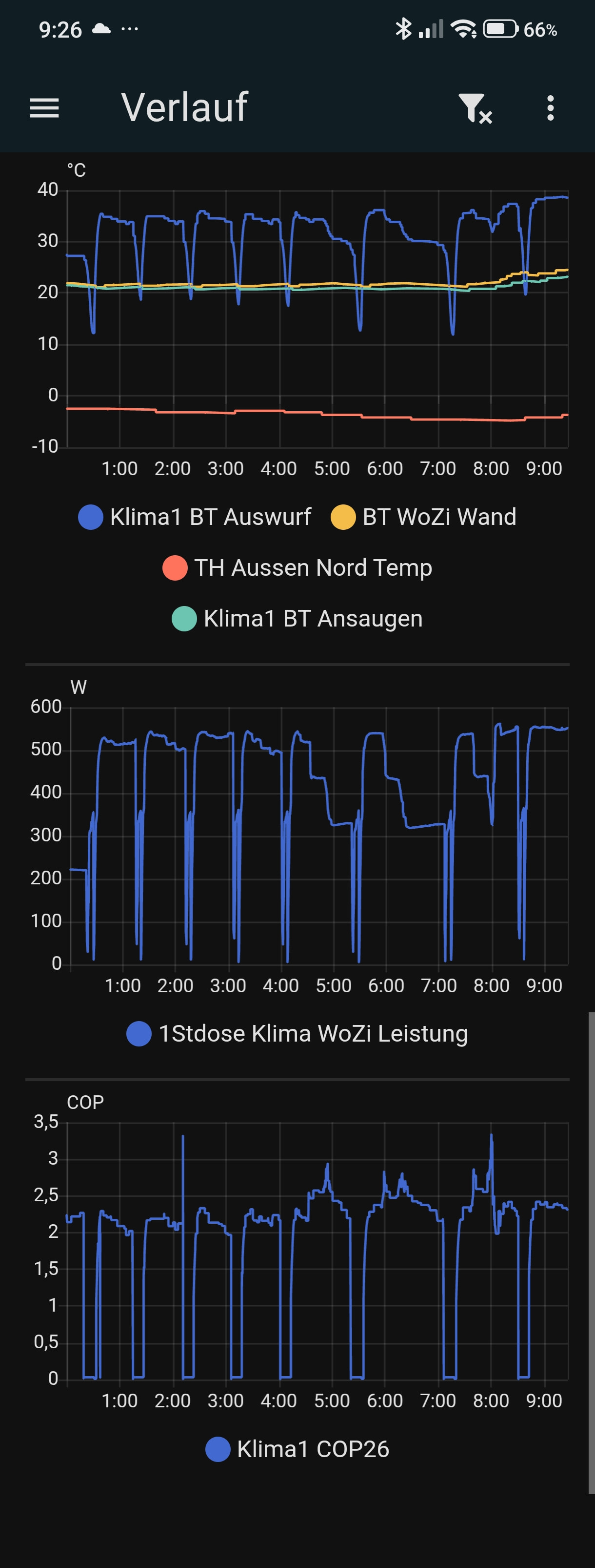

Hier mal der permanente COP von heute Morgen. Ab 6:00 sind es -5°
Gut zu sehen das ich mir, z.B. für -5° den COP zwischen 2 und 3,5 aussuchen kann. Dazu kommt, verändere ich auch nur ein Parameter ändert sich der COP sofort
Ein COP von 2 - 2,5 bei Temperaturen knapp unter Null scheint mir doch recht schlecht zu sein.
Glaub ich nicht. Der COP müsste besser sein.
Ein Freund mit WP und Fußbodenheizung hat einen COP von 3,7.
An sich ist die COP Berechnung ja ganz einfach Leistung_raus/Leistung_rein.
Die Leistung_rein ist die elektrische Leistung, die sich leicht messen lässt.
Die Leistung_raus ergibt sich aus den gemessenen thermodynamischen Größen (Temperaturen) und den Strömungsfeld bzw. Strömungsgeschwindigkeit.
Wichtig ist es hier die Temperatur am Eintritt zu messen. Die liegt bei mir immer so 2°C über der Set-Temperatur.
Und die Strömungsgeschwindigkeit bzw. Volumenstrom hängt auch von diversen Einflüssen ab, wie Zustand des Luftfilters, Position der Umlenk-Lamellen, ...
Also, eine Bestimmung (Abschätzung) vom COP ist nur mit etwas Mess-Aufwand möglich.
Und ein Hand-Anemometer braucht ihr dazu dann schon. Volumenströme aus dem Datenblatt genügen sicher nicht.
@Carlos: Was ist das denn für eine Software/App, die Du verwendest?

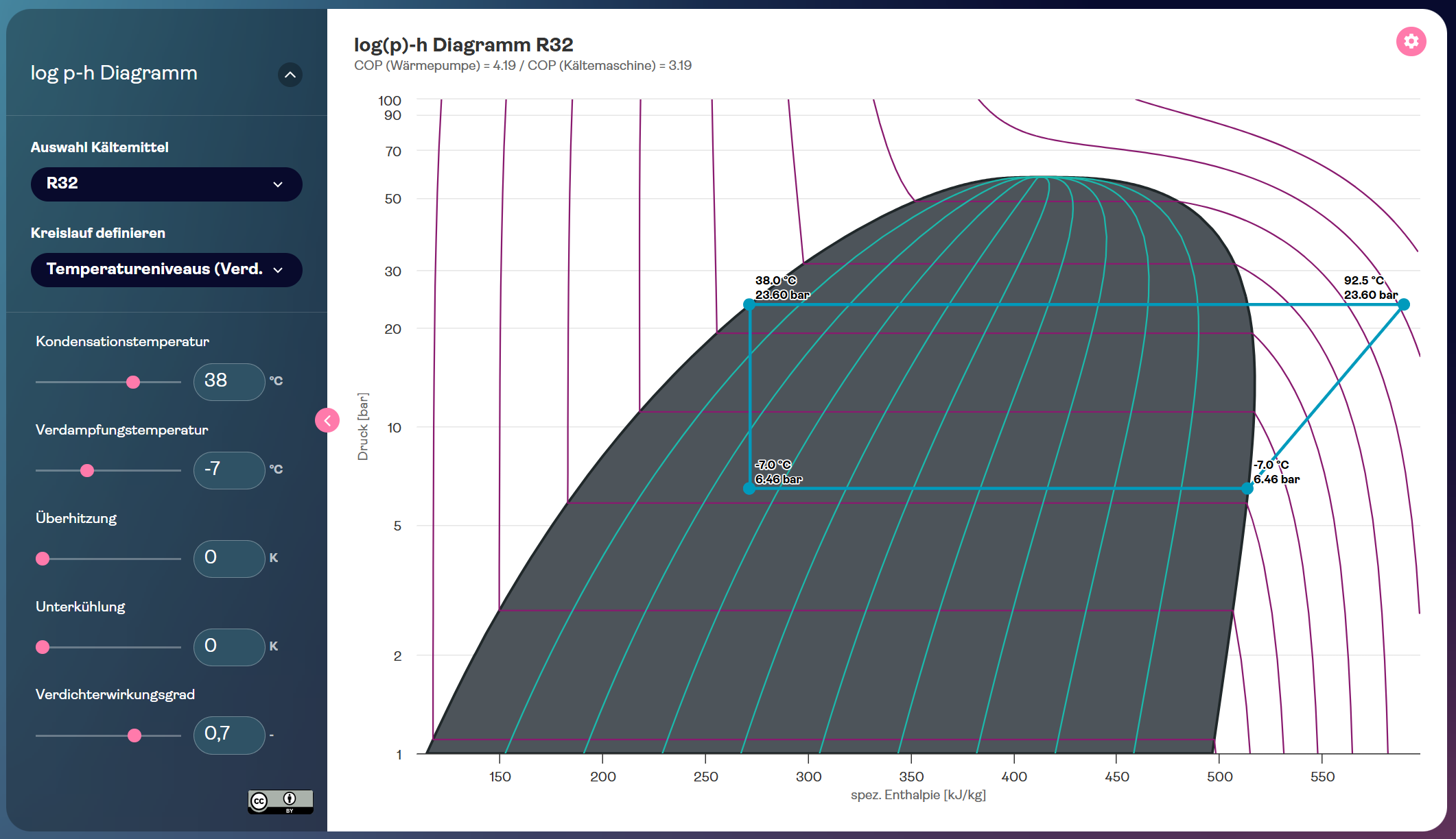

Anbei mal der Kreisprozess für deine Hantech (R32?)
Da kommt dann ein COP von 4,2 raus.
Der angesetzte Verdichterwirkungsgrad ist 70%. Das ist nicht allzu gut und wahrscheinlich einigermaßen realistisch.
Ach ja: Der COP gilt für Normalbetrieb und nicht Enteisung.
Die Enteisung kostet Energie und reduziert den COP etwas. Die Enteisung dauert bei mir aber nur kurz und ich schätze mal, dass die Enteisung zu 5-10% Reduktion des "mittleren COPs" führt.
Und das weinige Eis auf den Lamellen reduziert den COP nicht so deutlich.
Es gibt hier Untersuchungen zu LWWP und die zeigen, dass zu Beginn der Vereisung die Wärmeübertragung nicht so deutlich schlechter wird.
Da mein Klimaanlage häufig kurz enteist, baut sich kaum Eisschicht auf.

Hat denn jemand mal Lust diese beiden Methoden zu vergleichen?
Bilanz über Ausström-Massenstrom mittels Hand-Anemometer und auch über die "Kalibrierung" mittels Heizlast.

Genau das mache ich. Aber bei mir ist die Eingangstemperatur höchsten 0,5 bis 1° über der Zimmertemperatur. Das, weil ich die IG’s alle auf etwa 1m über den Boden eingebaut habe. Kühlen ist mir nicht wichtig.
Das könnte noch etwas Unsicherheit bringen, die hab ich aus dem Datenblatt, werden aber automatisch mit berechnet. In einer stillen Stunde mach ich mich daran es zu überprüfen.
Danke dafür. Ohne Faktor kommt das ganz sicher raus
Wie auf dem Bild zu sehen enteist die Hantech grob 1x in der Stunde, nur wenn auch wirklich vereist!
Wenn ich (mit Faktor) das ganze Jahr Betrachte komme ich zum durchschnittlichen COP von etwas über 4. Angegeben ist sie mit 4.0.
Ich verwende Home Assistant. Die Sensoren sind “fest” installiert und laufen das ganze Jahr 24/7. Zur Sicherheit sind alle Sensoren doppelt ausgelegt und können so gut überwacht werden. Die COP Berechnung selbst klassisch.
