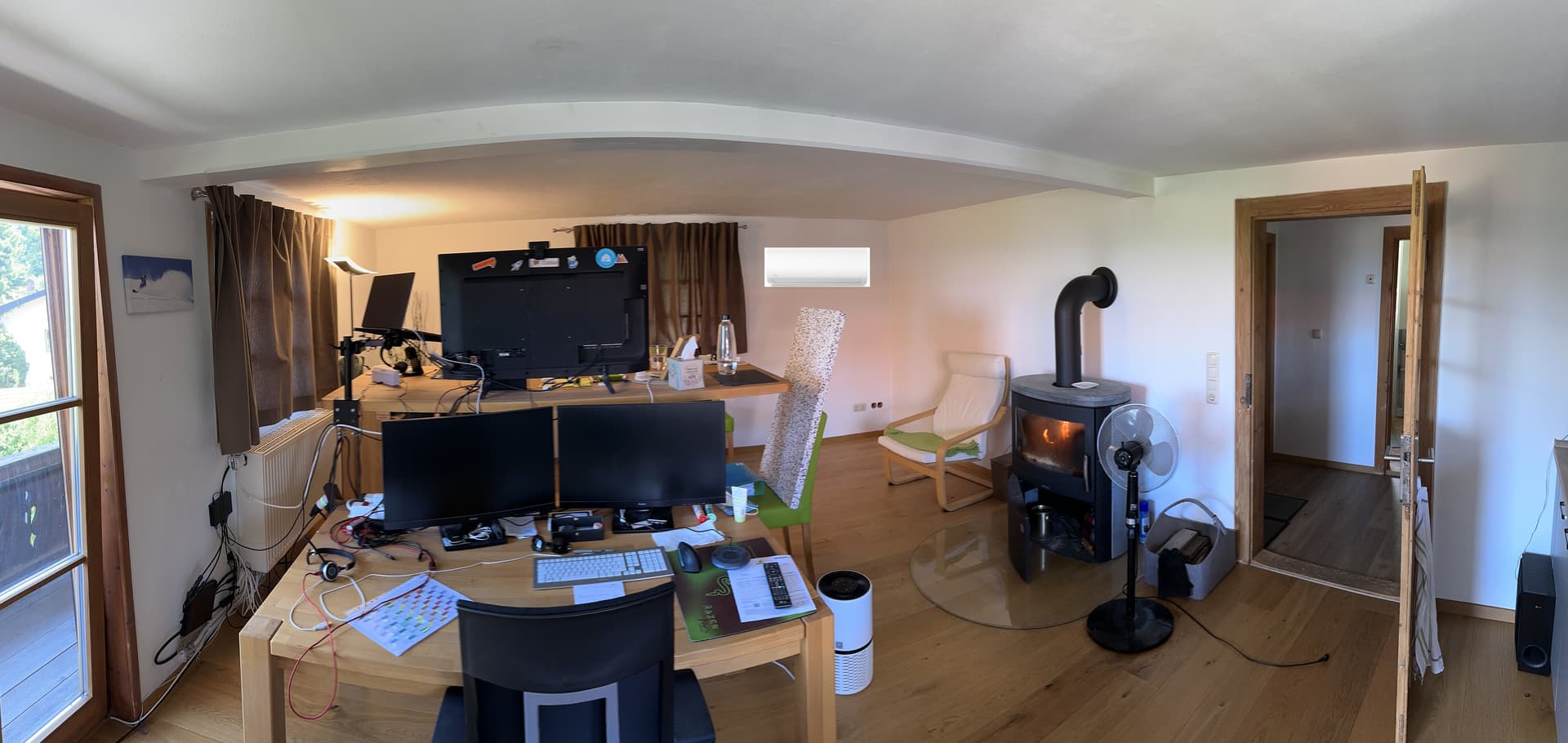

Der Raum vom Büro befindet sich in einem kleinen Nebenhaus, hat eine Fläche von 30m2. Angrenzend gibt es einen Eingangsbereich und eine Toilette, die ich über das öffnen der Türe vom Büro je nach Bedarf mit heize.
Das Gebäude ist aus den 50er und wurde nachträglich gedämmt. Die Fenster sind noch alte doppelt verglaste. Die Isolierung bzw. Wand ist aussen eine Holzwand drunter vermutlich eine sehr einfache Dämmung und innen eine Rigipswand. Aktuell wird noch mit einer Gasterme und Heizkörper geheizt. Überwiegend kommt ein Holzofen zum Einsatz (jetzt nicht mehr da ich zu 85% mit der Spliti heize).

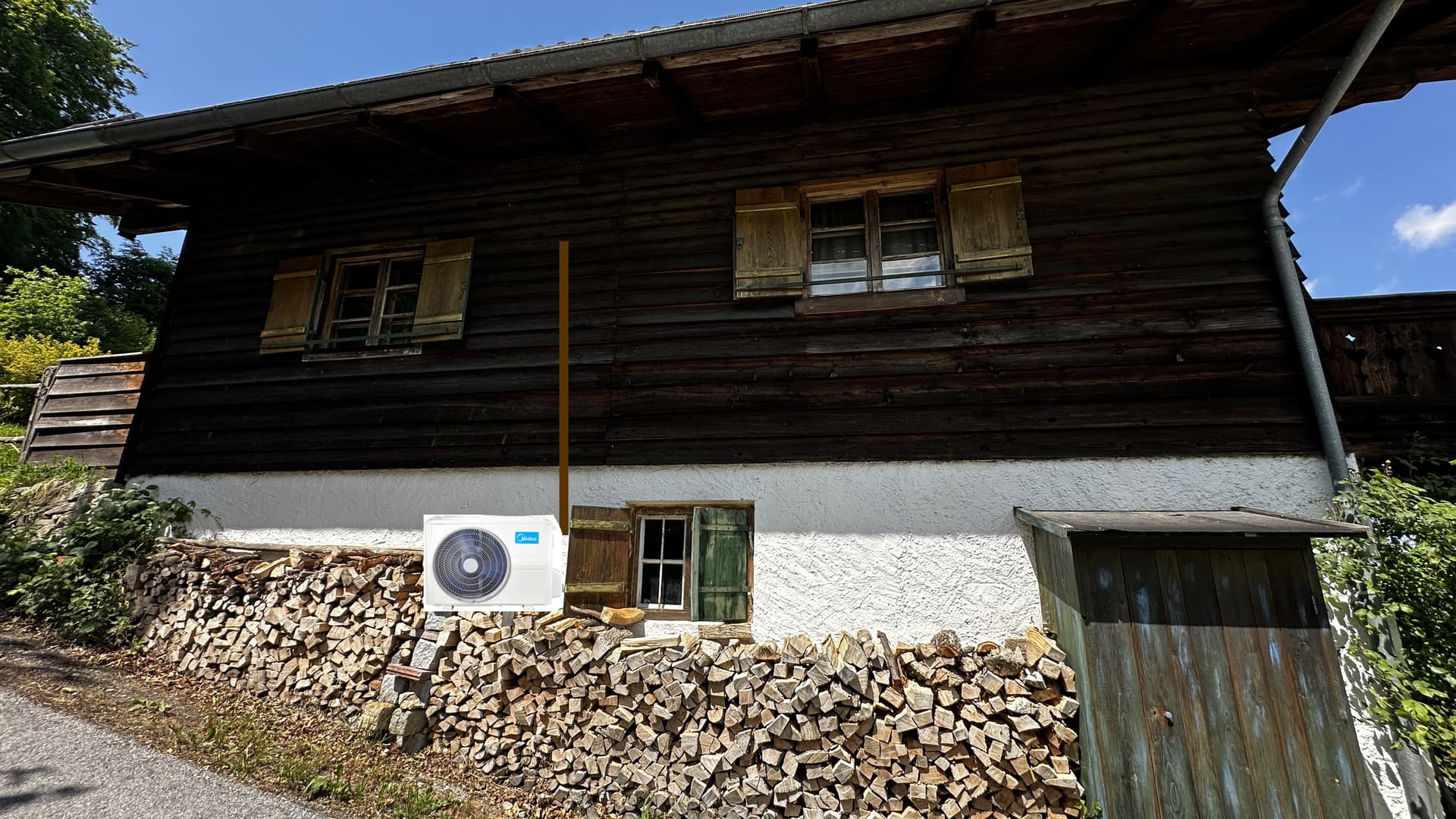

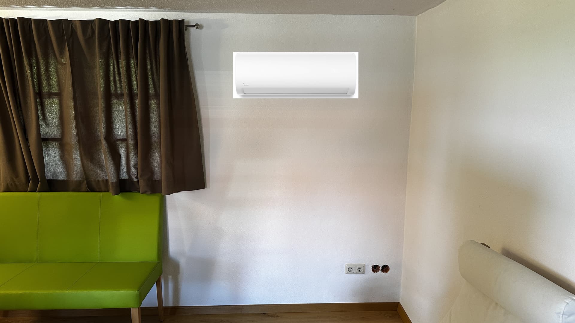

Hier der Raum mit der vorgesehenen Stelle vom IG und AG.

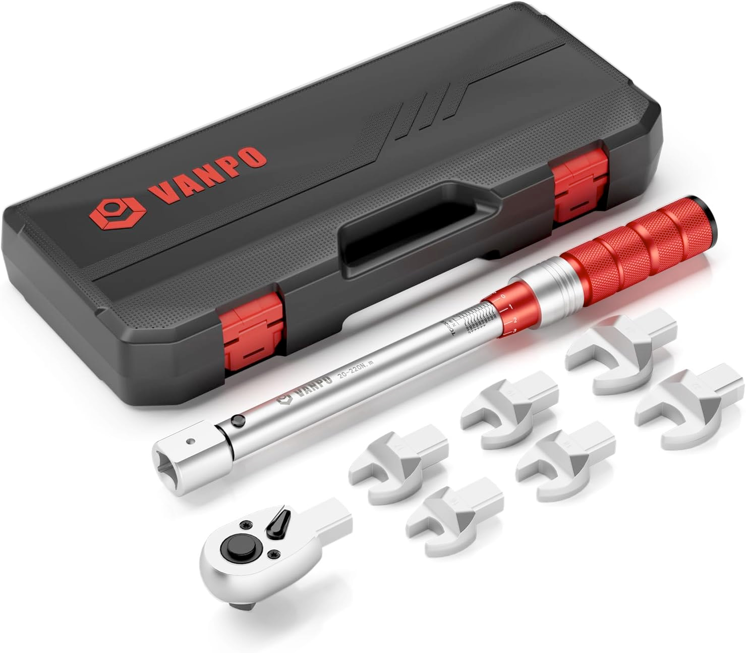

Drehmomentschlüssel-Set für Klimaanlagen:
Da würde ich empfehlen nicht das billigste Set zu kaufen. Schaut hier im Forum oder unter den Beiträgen nach.
Am besten wäre so ein Set wo der Einsatz gleich oben drauf zu stecken ist. Über einen Adappter um die Ecke ist zu instabil und ungenau. Hier ein Beispiel.
