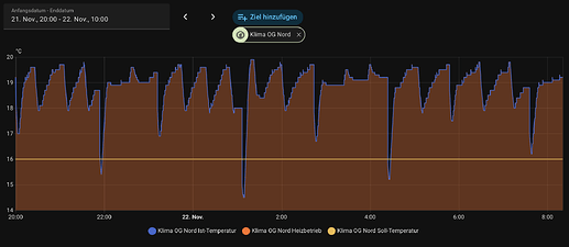

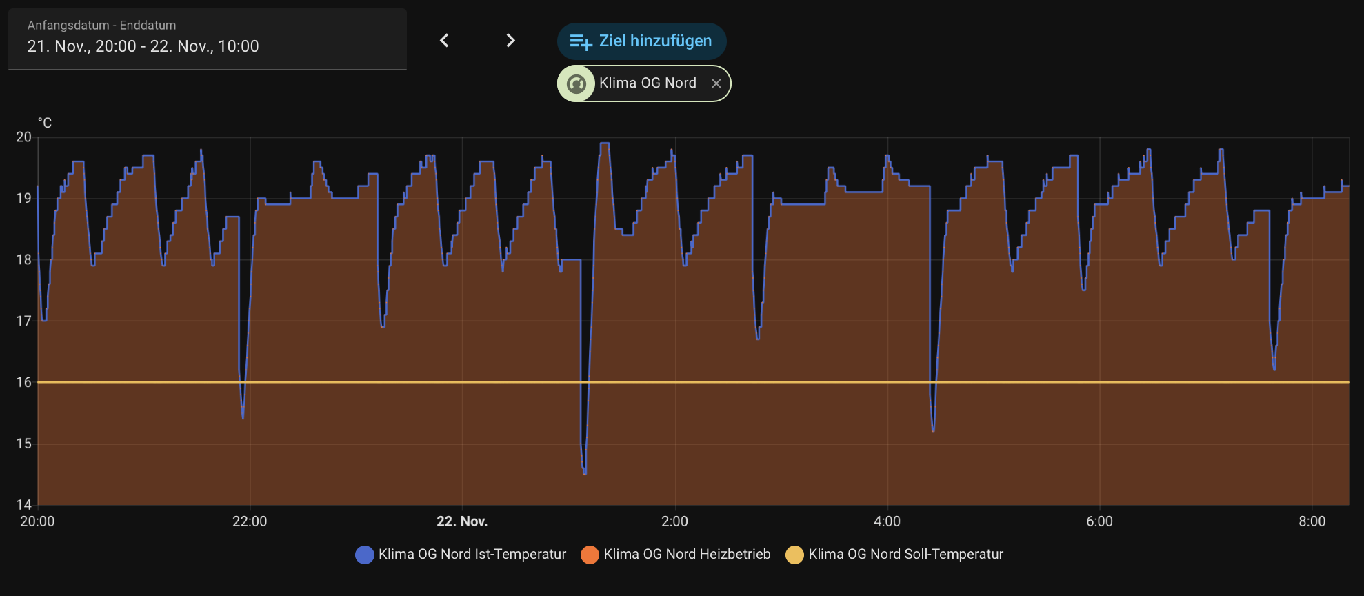

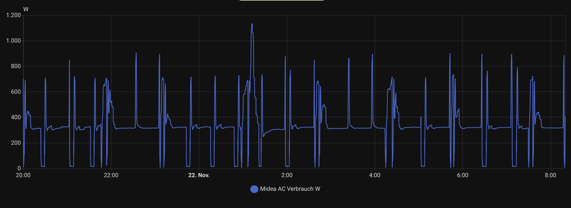

Letzte Nacht war es bei uns mal richtig kalt, zwischen -3°C und -6°C. Die Midea läuft jetzt 24/7 und macht sich bisher ganz gut. Ist immer noch auf 16°C gestellt und heizt den Raum damit auf 18-19°C.
In dem Bild sieht man über die Nacht 4 Abtauzyklen. Da geht der verbrauch kurz auf null, dann einmal hoch, und dann wieder auf null. Ein paar normale Taktungen waren auch dabei.
Mit dem Stromverbrauch bin ich auch zufrieden, in Anbetracht der Kälte draussen.
Eigentlich irre, dass das mit 300W konstant funktioniert.
Schon beeindruckend was diese Anlagen über die Jahre so an Effizienz gewonnen haben.

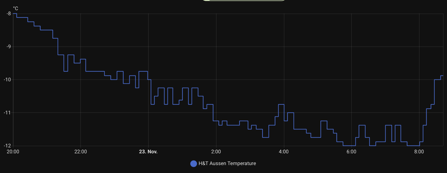

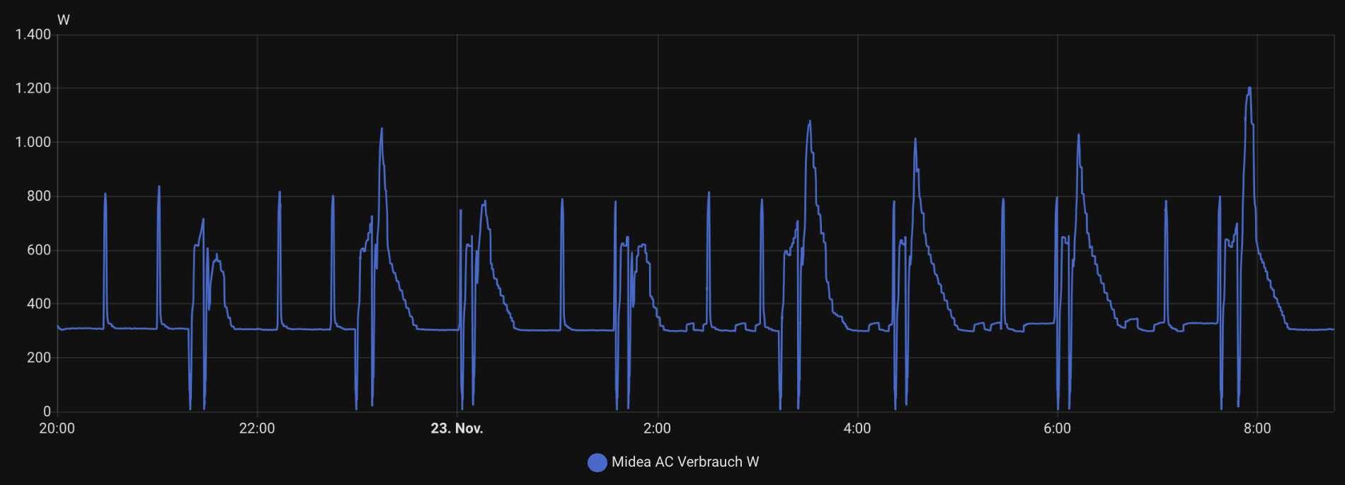

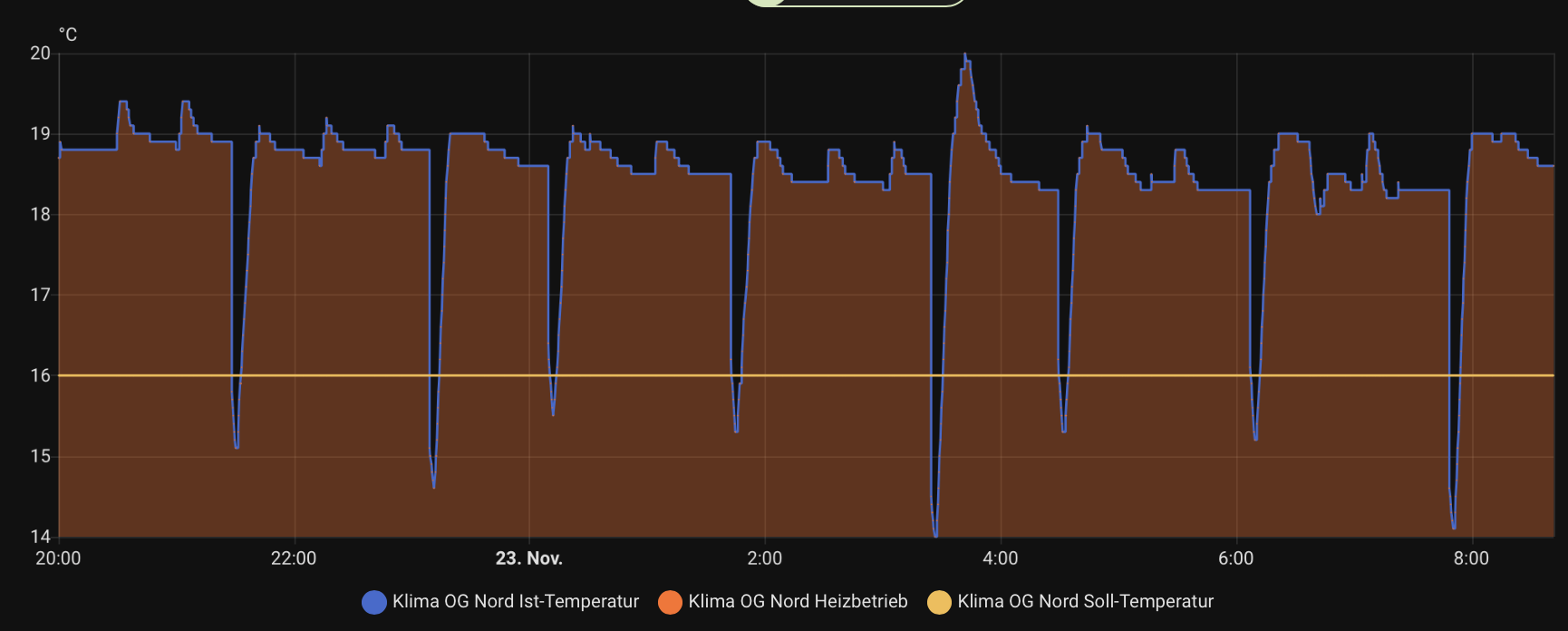

Bei uns war es heute Nacht übrigens -12°C. Die Midea hat das gut weggesteckt. Zwischen den Abtauzyklen waren meist 1,5h, denke das ist akzeptabel. Nach dem Abtauen war dann etwas mehr Leistung nötig, um die Temperatur in der Wohnung zu halten. Aber meistens lief sie mit ca. 300W. Und das Haus ist jetzt nicht extrem gedämmt (36er HLZ, 8cm Glaswolle, 3cm Holzfassade, mittelmässig dichte Fenster Doppelglas).

Wie die Regelung funktioniert ist mir persönlich überhaupt nicht klar. Ich habe momentan 20° eingestellt und die Anlage läuft ohne Takten durch (bei uns ist seit 2 Tagen Dauerfrost) und wenn die Sonne rein scheint zeigt die Fernbedienung auch mal länger 22/23° an was die Regelung aber anscheinend nicht stört. Der Temperatursensor im Gerät misst um die 30°. Ich vermute die Regelung bezieht die Außentemperatur mit ein.

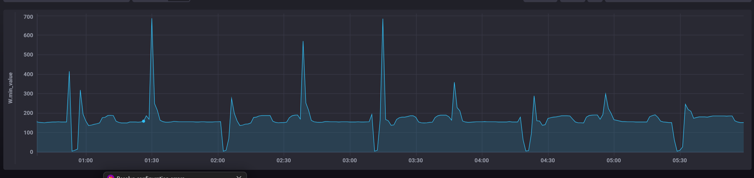

Also ich hab den Parameter glaube ich auf 14 abgesenkt (oder 12, gerade nciht ganz sicher, jedenfalls nciht bis auf ganz 10 runter) und sehe bei mir problemloses runterregeln auf etwa 160-180W.
Was ich allerdings beobachte, ist, dass während dieser kleineren Leistung öfter Abtauzyklen laufen.
Ich ekläre mir das damit, dass der Kompressor bei mehr Last ja auch selber mehr Abwärme erzeugt am Außengerät. Wenn also da weniger 'abgeht' hat man offenbar mehr Abtauzyklen in den Algorithmus eingebaut. Ich hab übrigens während dieser Zyklen noch NIE auch nur einen Tropfen irgendwo am Außengerät abtauen sehen, und ich bin mehrfach mal schnell raus am Anfang um das zu prüfen.

Meine ist jetzt ein paar Tage 24/7 gelaufen, da sind ca. 3-5 Liter Wasser in der Auffangschale zusammengekommen. Ob das nun einfach nur Kondensat war, oder abgetautes Eis, das weiß ich nicht.
Die Abtauzyklen waren bei mir ungefähr alle 1,5h
Seltsam ist an der Midea, dass sie beim Start immer kurz recht hoch fährt. Meine TCL startet eher sanft, egal wie kalt es ist. Aber ich habe an beiden Anlagen kaum was zu meckern.
Das wäre nochmal sehr interessant, dies genauer zu beobachten, vor allem bei trockener Luft, wo kein Kondensat anfällt. Wenn die dann auch stur alle 1,5 Stunden abtaut, wäre das ein dicker Minuspunkt für die Midea.

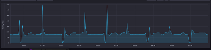

Hier ein Beispiel aus dem vorletzten Wochenende. jede der Senekn ist ein Abtauvorgang, wie nach der Uhr alle 1:40h. Die sonstigen Spikes nach oben sind kurzes hochfahren um die Temperatur zu halten. Da es graduell eher wärmen wurde in dieser nacht weil es sich von klar auf wolkig zuzog, gab es diese hohen Spitzen gen morgen nciht mehr, die Abtauvorgänge sind aber in exaktem Abstand.
Dieses Pattern kann man quasii dauerhaft beobachten wenn sie im unteren Modulationsbereich arbeitet, hier waren es meist so 170-180W.
Mich stört das nicht wirklich weil es sehr sparsam immer noch ist und weit besser als das Getakte bei 300-350W, was ja dann teils alle 20min einsetzte.
Aber das Muster ist wirklich so reproduzierbar und gleichmäßig, dass ich hier einfach annehmen muss die Abtauzyklen sind unter gewissen Bedingungen da einfach hart eincodiert.
