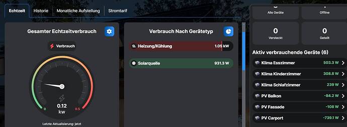

Ich habe einen Mix. 10 Panels senkrecht an Balkon,Terrasse und Fassade, 9 Panels auf dem Carport. Gerade im Winter schlagen die senkrechten Panels richtig zu. Sonne steht tief, es liegt nie Schnee drauf. Daher kann ich so pauschale Aussagen wie "Im Winter kommt nix von der PV" auch nicht bestätigen. Da kann ich nur zustimmen, was die Unterstützung der Wp betrifft. Wenn die Sonne rauskommt, kommen von den Panels mehr als die WP ziehen. Und das ist gar nicht mal so selten.

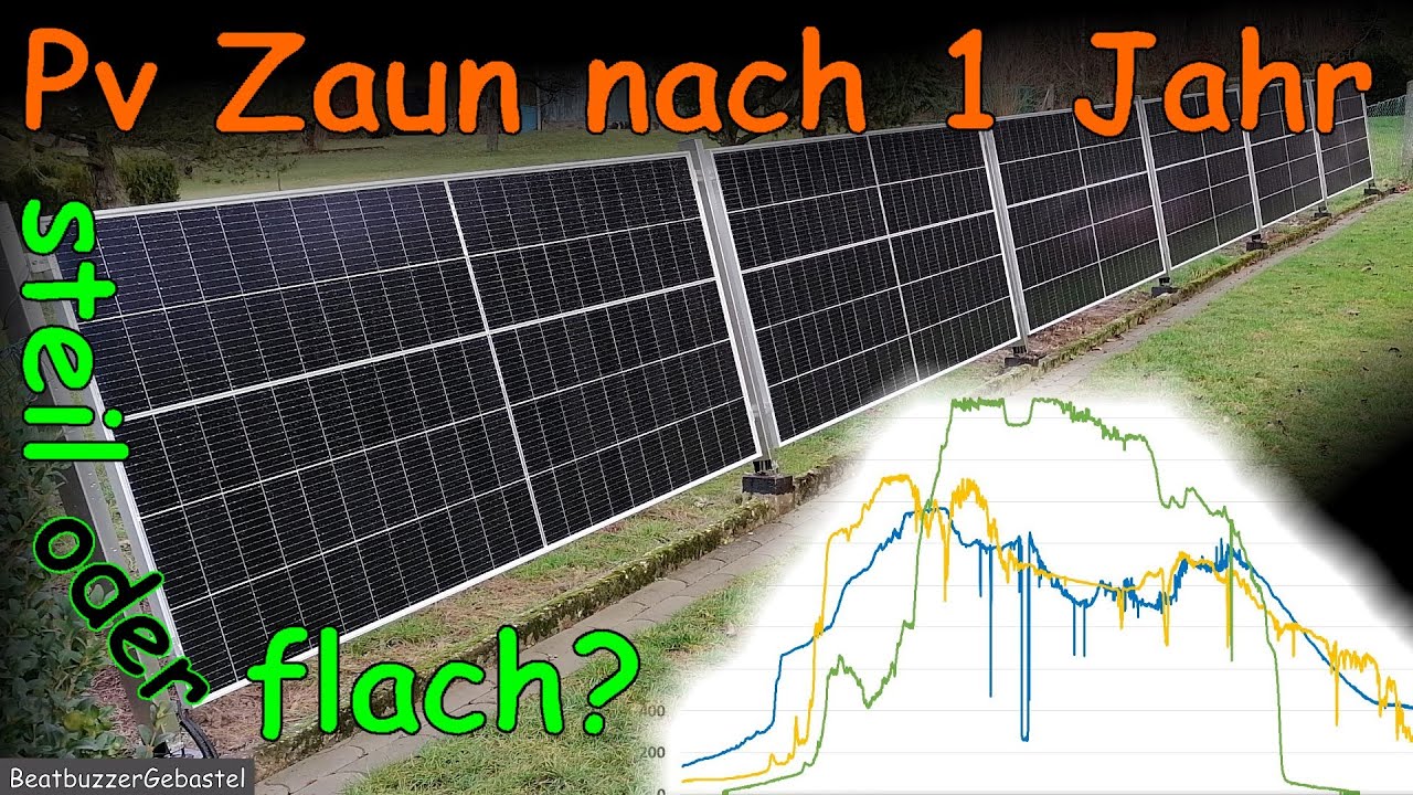

Das kann ich so nicht bestätigen. Meine Messungen (siehe hier) deuten darauf hin, dass steil verbaute 90° Süd Module im Winter kaum mehr produzieren als flach liegende Module mit 0°.
Im Gegenteil, für hohe Eigenverbrauchsquoten würde ich lieber die flach liegenden wählen. Warum?
ca. 1 Kwp senkrechter Module lieferten bei mir knapp 25 Kwh pro Monat im Winter. Hauptsächlich haben sie diese 25 Kwh an sonnigen Tagen mit hoher Leistung gebracht... Wenn mir 1 Kwp aber 700w bringt, dann bekomme ich ohne Akku diese Leistung gar nicht verbraucht und speise ein.
ca. 1 Kwp flach liegender Module bringt im gleichen Zeitraum aber auch 25 Kwh. Allerdings nicht an wenigen Tagen mit hoher Leistung, sondern an allen nebeligen , trüben, regnerischen Tagen mit ganz niedriger Leistung. Da dümpelt dann eine 1 kwp Anlage mit 100w vor sich hin. Dafür jeden Tag. Morgens, Mittags und am frühen Abend. Aber das bekomme ich wenigstens auch ohne Akku selbst verbraucht.
An regnerischen Tagen bringen die 90° Mittags vllt. noch mehr als die flach liegenden. Aber auch nur Mittags.

Ich habe auch Messungen gesehen, bei denen das Ergebnis eher zu 90 als 0 Grad tendiert.
In dem Video kommen andere Module zum Einsatz und Beschattung und lokale Bewölkung sind anders. Prinzipiell ist steil besser, wo es mehr schneit und sonniger ist (Berge oder auch weiter im Osten).
Trotzdem ist interessant, dass zwar auch in dem Video bei Wolken Null Grad flach besser ist als sehr steil, aber hier ist der Unterschied kleiner bei Wolken und in Summe kommt im Winter deutlich mehr mit steilen Modulen an Ertrag.
Der Ersteller des Videos sieht daher steil klar im Vorteil, weil man im Winter (mit Speicher / Elektroauto) den extra Ertrag immer ganz leicht verwendet bekäme.
