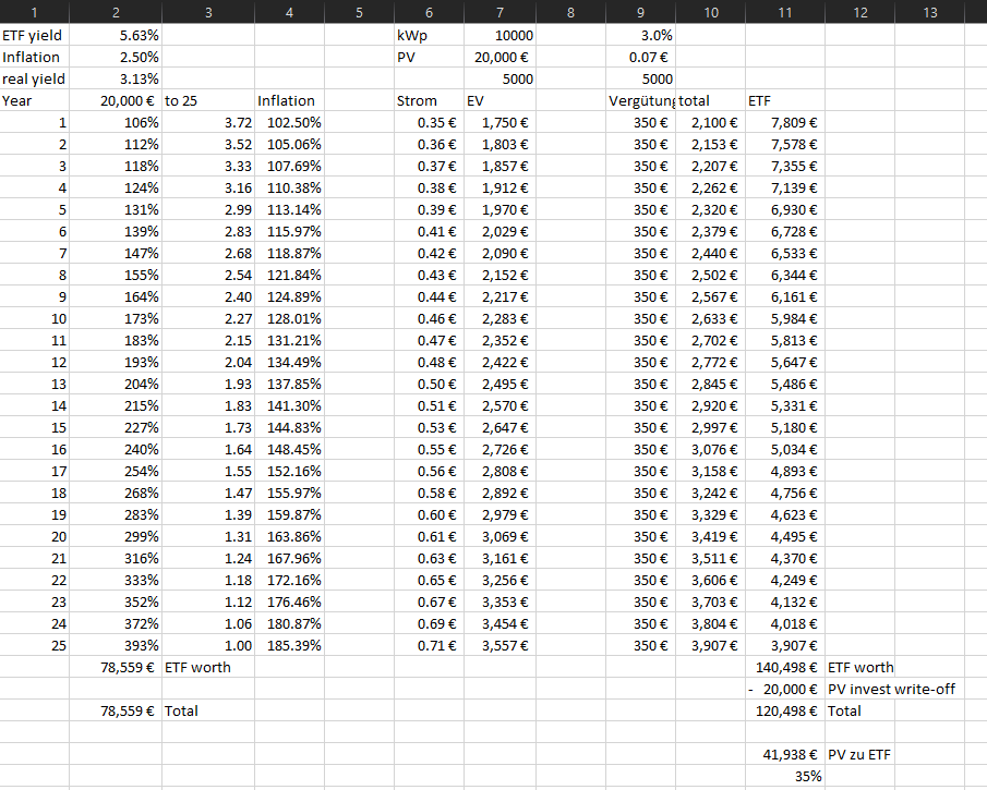

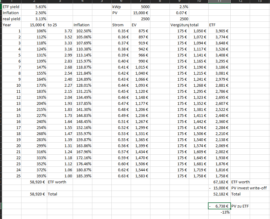

@harrysolar Du hast eine Sache komplett weggelassen, und zwar den cashflow von der PV Anlage. Wenn Du die in ein ETF steckst, sieht es schon anders aus.
Ergebnis: -6738€ nachteilig für PV vs ETF (59k€ vs 52k€) für Deine Eckdaten, die IMHO sehr schlecht aussehen. 15k€ für eine Anlage die 2.5MWh EV hat und 2.5MWh einspeist für 7 Cent.

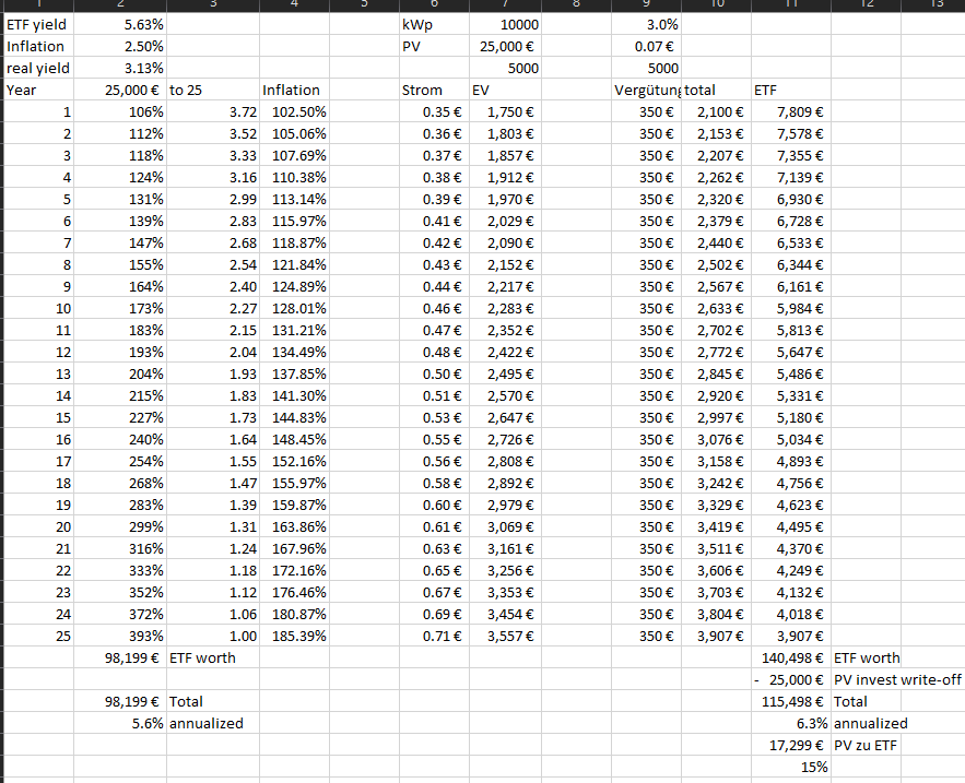

Jetzt kann man natürlich spielen: 20k€ für eine 15kWp Anlage, 5MWh EV, 5MWh einspeisen, 3% Strominflation. 79k€ vs 120k€ (ETF vs PV)
Der Trick ist, wie schon häufig erwähnt, einen hohen Eigenbrauch. Und niedrige Kosten sind ein 2 schneidiges Schwert: je höher die Kosten desto mehr Opportunitätseffekt (ETF) und natürlich mehr Abschreibung.
Nur 5k€ mehr Invest macht hier 99k€ vs 115k€, also +20k€ bei ETF und natürlich -5k€ bei der PV.

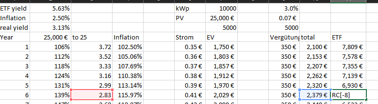

Nicht ersichtlicht aber: die cashflows von der Ersparnis werden mit dem "to 25" Faktor multipliziert. D.h. jedes Jahr wo in der ETF investiert wird, wird einzelt verrechnet, da die Laufzeiten natürlich immer einen Jahr kürzer werden.
