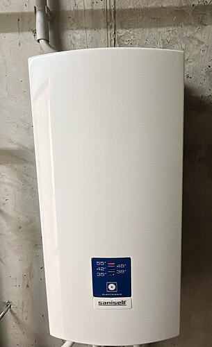

So, nach dem sich die Gasheizung passend zum Jahreswechsel wieder “verabschiedet” hat (das ist so ihr Ding, zu Feiertagen hin :wink: ) kurzerhand einen Durchlauferhitzer angeschafft:
Das Teil wird dann noch mittels Shelly überwacht, um genau feststellen zu können, wieviel Strom damit verbraucht wird. Es würde mich überhaupt nicht wundern, wenn letztlich damit weniger Energie verbraucht wird wie mit Gasheizung + WW Boiler.
Speziell die Art wie die Gasheizung den Boiler aufheizt ist “daneben”, denn die heizt oft auf - dann fällt die Temperatur direkt und sie fängt wieder an… Außerdem heizt sie dann bei jedem zapfen usw.

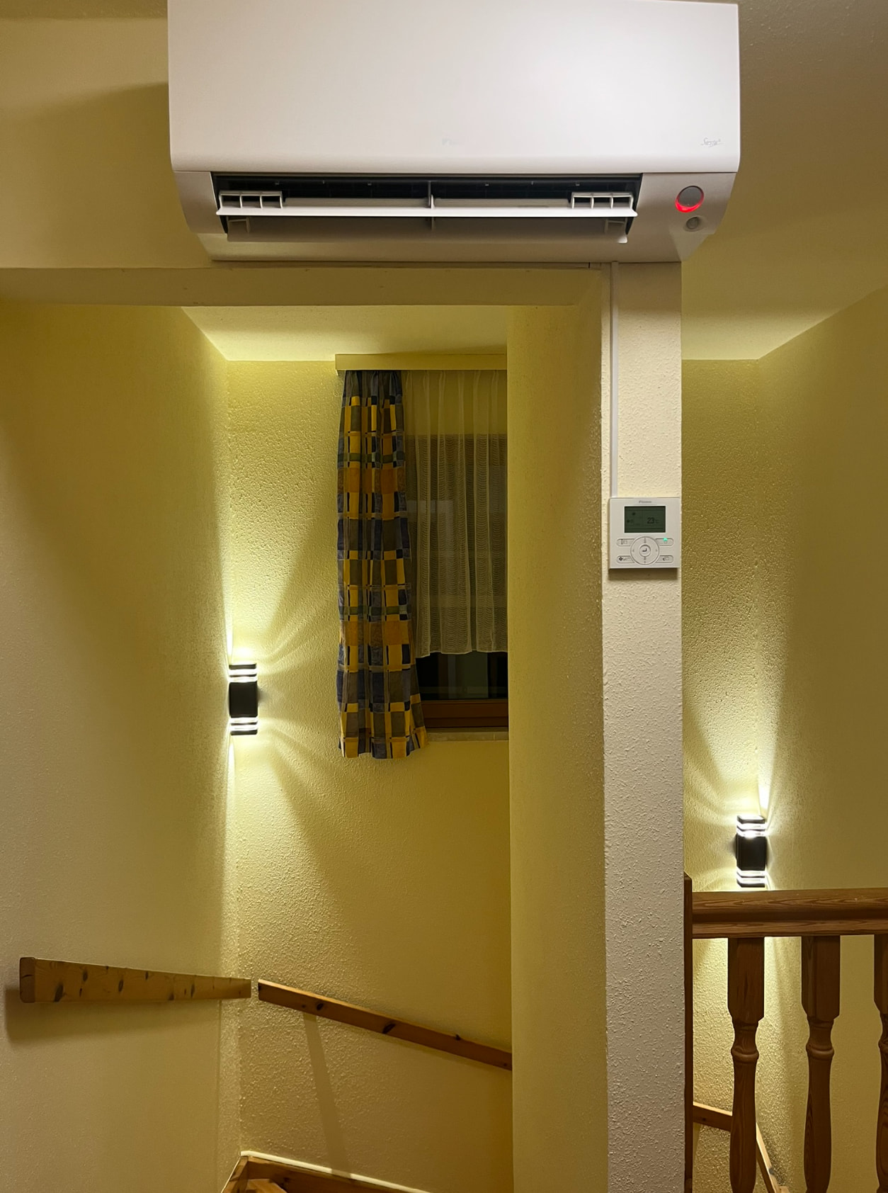

Ich habe nun auch endlich im OG die Kabelfernbedienung installiert.
Diese Art der Bedienung erscheint mir dann sinnvoller und angenehmer - dann sind die Steuerungen (Kabel FB + App) wenigstens immer “synchron” und es passiert kein “Unsinn” :wink:
Leider ist die mittlere Wand massiv, sonst hätte ich das Kabel "nach innen” verlegt;)
Man sieht aber gut den Kasten über dem Treppenabsatz den ich “neu” eingebaut habe. Ich denke das stört überhaupt nicht und funktioniert sehr gut.

Super, also läuft das alles ganz einfach ohne irgendwelche Hürden? Das wäre ja für viele sehr interessant.
Kannst du nochmal schreiben, welche genau das ist und ob du auch den Temperatursensor aktivieren konntest?
Das Teil ist dann immer synchron mit der App, richtig? Und die App bleibt synchron, wenn du dort was verstellst? Wird also in beide Richtungen immer synchron gehalten?

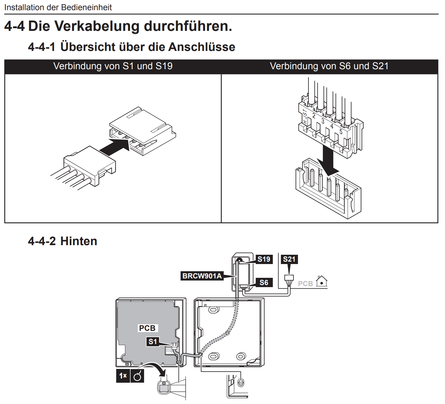

An welchen Steckverbinder geht man in der Anlage rein?

Ja, alles total easy.
Klar: BRC073A1
Bisher nicht. Ich hatte schon mal längere Zeit nachgelesen - aber nichts darüber gefunden. Das Teil hat - definitiv - einen Sensor, den sieht man auch gut. Der ist auch abgesetzt montiert im Gerät. Nur sieht es so aus, als könnte man den auf die Art nicht nutzen. Eventuell ist der auch dazu gemacht, bei zentral gesteuerten Anlagen die Raumtemperatur damit zu erfassen? Vermutlich ist es in der Software der Split Anlagen nicht vorgesehen, direkt darauf zuzugreifen. Möglicherweise wäre das aber bei Zentralsteuerung der Fall. Keine Ahnung…
Ich denke hier hat schon jemand mal reingeschrieben, dass es nicht geht. Müsste suchen.
Das ist richtig. Es ist einfach so, wie es eben sein soll;) Es wird sowohl bei App - als auch bei der Kabel Fernbedienung immer der “ist Zustand” angezeigt, nicht wie bei der IR FB ein “fiktiver Soll Zustand” (weil der halt irgendwann eingestellt war…)
Die IF FB hat dann somit nur Nachteile.
Das ist leider ein wenig kompliziert, da die Fernbedienung wohl an verschiedensten Anlagen mit verschiedenen Steckern funktioniert benötigt man Adapter und “Connector Box”
  • Also Adapter (Kabel) von S21 Innengerät auf Connector Box
  • Connector Box
  • Verbindungskabel Connector Box zu Kabel FB (3m oder 8m)
Aber wieso einfach…:wink:
Der 1. Adapter vom IG zur Connector Box ist sehr kurz, der reicht gerade Mal auf die andere Seite vom IG (also re Elektronik, Kabel reicht bis links zum Ende vom IG) Also muss die Connector Box zb. hinter das IG. Die Box und das kurze Kabel sind (normalerweise) bei der Kabel FB dabei. Das Verbindungskabel muss man extra kaufen - wird aber zwingend benötigt! Es ist in 3 oder 8m erhältlich. Beide Kabel und die Verbindungsbox werden benötigt! Sonst kann man die FB nicht anschließen.
