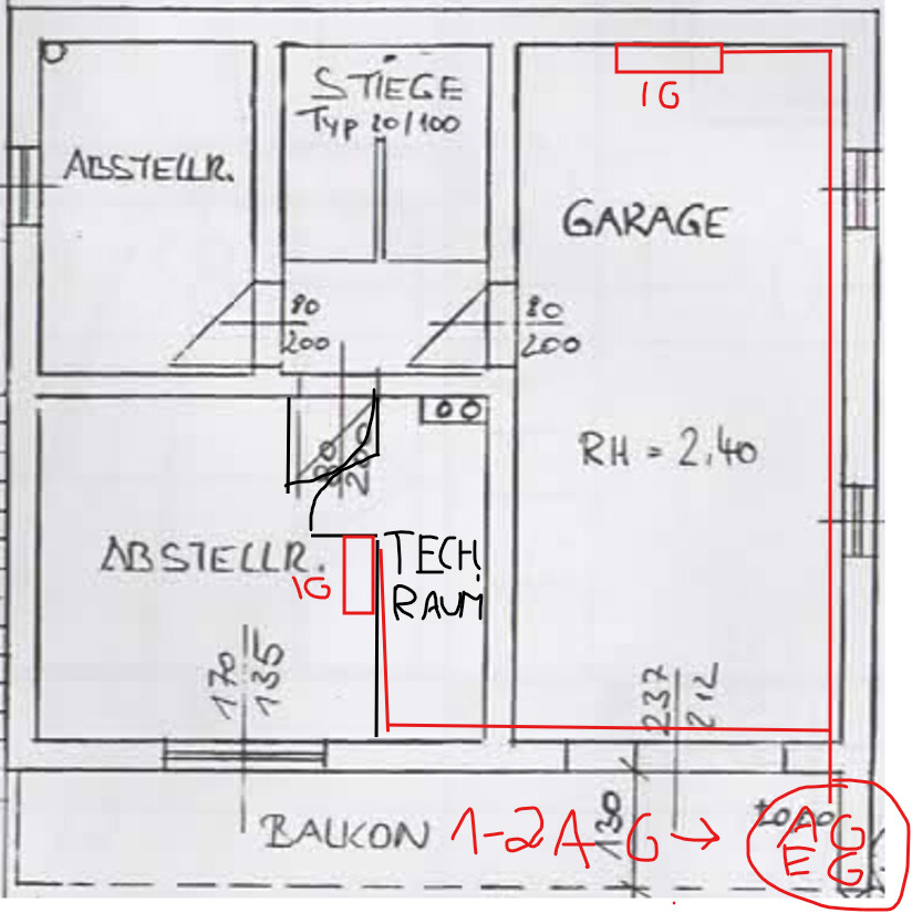

Nach dem ich bereits gute Erfahrungen gemacht habe mit Split Geräten zum Heizen in EG+OG: Welche Split-Klima für mein Projekt? - #346 von win überlege ich nun auch im KG (vorne raus auf Strassenniveau - Hanglage) Anlagen einzubauen.
Leider reicht - anders als in EG / OG - hier eine einzelne Anlage in keinem Fall aus bzw. kein einzelnes IG. Die Garage ist mittels Feuerschutztür vom Rest getrennt.
Für 1-2 AG ist unmittelbar vor der Garage Platz, unterhalb des schon dort montierten AG für´s EG.
Nun stellen sich für mich ein paar Fragen…
  • Lohnt sich das überhaupt?
  • Wenn ich es mache, welche Anlagen dafür kaufen?
  • 2x Monosplit oder Multisplit?

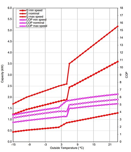

Es stellt sich die Frage, ob zwei COP 4,6 Geräte bei jeweils niedriger Last effizienter laufen als ein COP 5,1 Gerät bei entsprechend höherer Last.
Bei den Preisen (300 Eur vs 1.000 Eur) kommt es dann ja auf die Montagekosten drauf an. (DIY vs externer Monteur)
Wenn man z.b. die Wärmetauscher-Flächen ins Verhältnis zur tatsächlichen abgenommen Leistung stellt bekommt man ja auch eine Hinweis auf die Effizienz. Also Quotient aus Leistung und Fläche.
Ich denke da kommen zwei Hantechs im Vergleich zur einer Perfera sehr gut weg, auch was die Wärmeverteilung im Raum angeht.
Es kommt auch wirklich auf die Temperaturen im Verlauf der Heizsaison an. Die wirklich guten Anlagen glänzen bei sehr niedrigen Temperaturen, bei Temperaturen oberhalb der “defrost zone” sind die günstigen COP 4,6 Anlagen sicherlich auch gut.
Ist also immer abhängig von der tatsächlichen abgeforderten Leistung und der Anzahl der Stunden oder Tage bei kalten Temperaturen.
Wir haben ein paar “leichte” Toshibas (COP 5.1) verbaut. AG 26kg. Aber wir haben die Anlagen auf max 50% Leistung begrenzt laufen und die performen wirklich gut. Es wird auch im Grunde nie abgetaut, da keinen Reifbildung. Erst ab minus 5 Grad habe ich das Gefühl, dass die Daikin Nordic mehr Wärme für die aufgenommen Leistung liefert. (also relativ besser ist).
Man sieht im Diagramm: je niedriger die tatsächlichen abgeforderten Last ist, desto später (Temperatur) kommt der grosse Leistungsabfall und desto kleiner ist der Abfall des COP.
Das Auto braucht es nicht warm. Da würde auch eine Kellerdeckendämmung helfen. Die kostet nicht viel und erzeugt keine Folgekosten.
Luftzug bei einer Feuerschutztür ist sehr ungünstig. Rauch würde in den Keller und dann in die Wohnräume gelangen. Da würde ich was machen. Und Bohrungen kann man verschließen. Wenn die Garage halbwegs abgeschlossen ist gegenüber dem Rest des Hauses, sollte das schon einiges bringen. Eine Splitklima-Anlage im Keller macht aus meiner Sicht Sinn. Aber Garage würde ich nicht machen.

Das ist echt eine gute Frage… Wobei es aber denke ich einfach “too much” wäre, in dem kleinen Hobbyraum 2 Anlagen zu verbauen - egal welche;) Ich werde aber ev. eine 3,5kW nehmen, um entsprechend schneller aufheizen zu können wenn ich die nur bedarfsweise laufen lasse.
