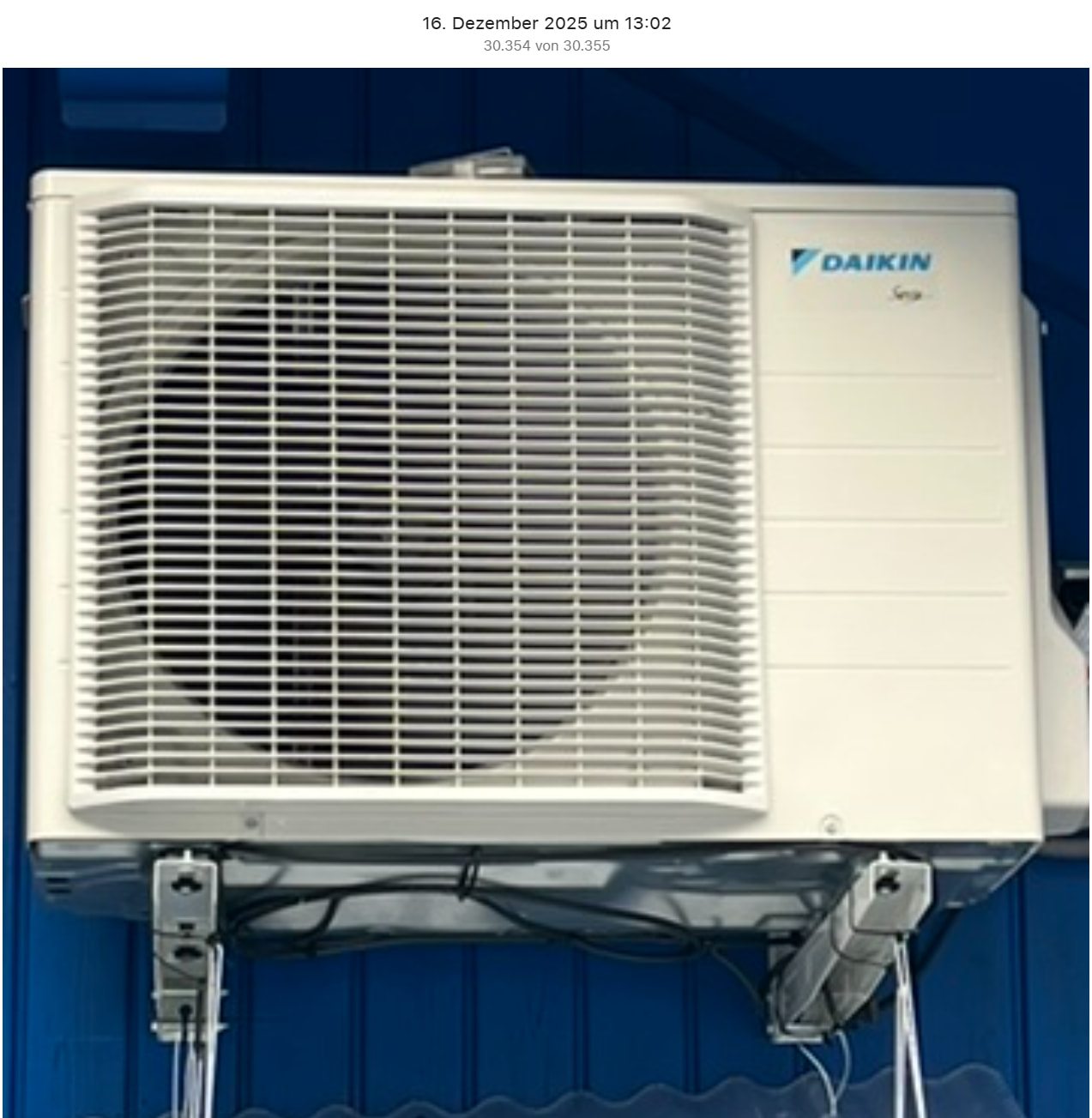

Hast du dir schon mal die Nachrüstlösung von Daikin, für die Altherma angeschaut? Ich setze mal voraus das ein Unternehmen wie Daikin dazu Versuche gemacht hat die letztlich in einem Produkt geendet sind. Da sieht man, das die Wanne fast vollflächig, allerdings von innen beheizt wird.
Ich habe schon überlegt ob nicht ein entsprechend dimensioniertes Solarmodul mit Heizmatte, das in einer Dämmung unter die Wanne geklebt wird, ausreicht um die Anlage dauerhaft zu betreiben. Es würde ja reichen bei Tageslicht die Wanne eisfrei zu bekommen.
Genau das wäre die große Herausforderung: Man muss halbwegs energieffizient die Bodenwanne bzw. die Löcher beheizen. Deshalb eigentlich nur die Frage, was genau beheizt werden muss. Wenn es auf Energie nicht ankäme, könnte man einfach ständig 50-100W beheizen, dann würde die Bodenwanne garantiert eisfrei bleiben. Aber 100W wären schon 2,4kWh am Tag, das wäre mir zu viel.
Hast du mal geschaut, wie viele Tage du bei dir unter 1 Grad hast? Bei mir wären es <1000h. 1000h * 50 W = 50kWh = 15 Euro. So schlimm wären also 50W dauerhaft unter 1 Grad auch nicht. Ich meine so für Normalmenschen. Für mich als Effizienz-Junky natürlich eine Katastrophe. :smile:
Experimentell kannst du natürlich probieren, die mal 1 Tag durchlaufen zu lassen, ob dann wirklich das ganze Eis weg ist.

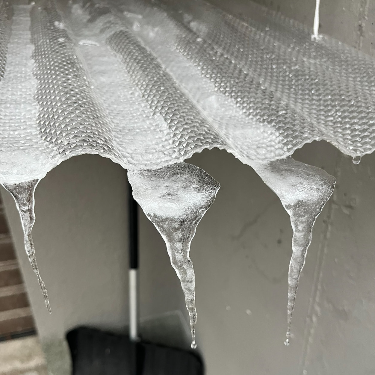

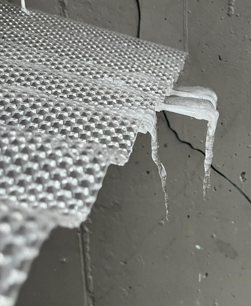

Das war es dann heute schon relativ schnell:
Müsste wohl ca. 1h gelaufen sein zu der Zeit.
Es sammelt sich aber doch relativ Kondensat an:
Hier musste ich echt erst mal überlegen… :see_no_evil_monkey:
Ja aber wenn es für die Funktion ausreichend ist, den „Eisblock“ einmal am Tag vernünftig zu „entfernen„? Weiß man das?
Gute Frage. Wenn ich mir die Kondenswassermengen ansehe, könnte ich mir schon vorstellen, dass es sehr schnell geht sobald die Abtaulöcher erst mal zu sind.
Wird wohl extrem individuell sein - kann man wohl pauschal überhaupt nichts dazu sagen. Es kommt ja sowohl bzgl. Entstehung - aber auch “Entfernung” bzw. Abtauung extrem auf die Umstände an…
Vielleicht reicht ja diese Strategie völlig aus, täglich 1-2 Stunden die Bodenwanne abzutauen. Das wäre dann ja sehr einfach in der Steuerung.
