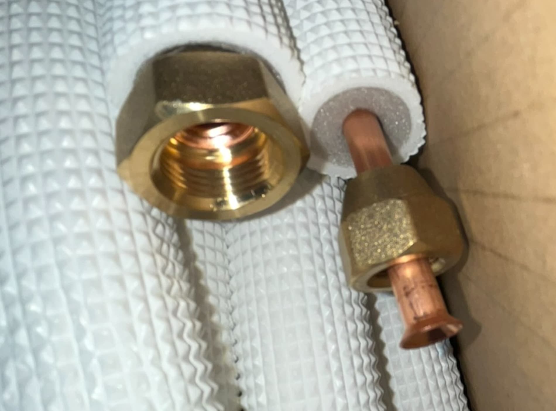

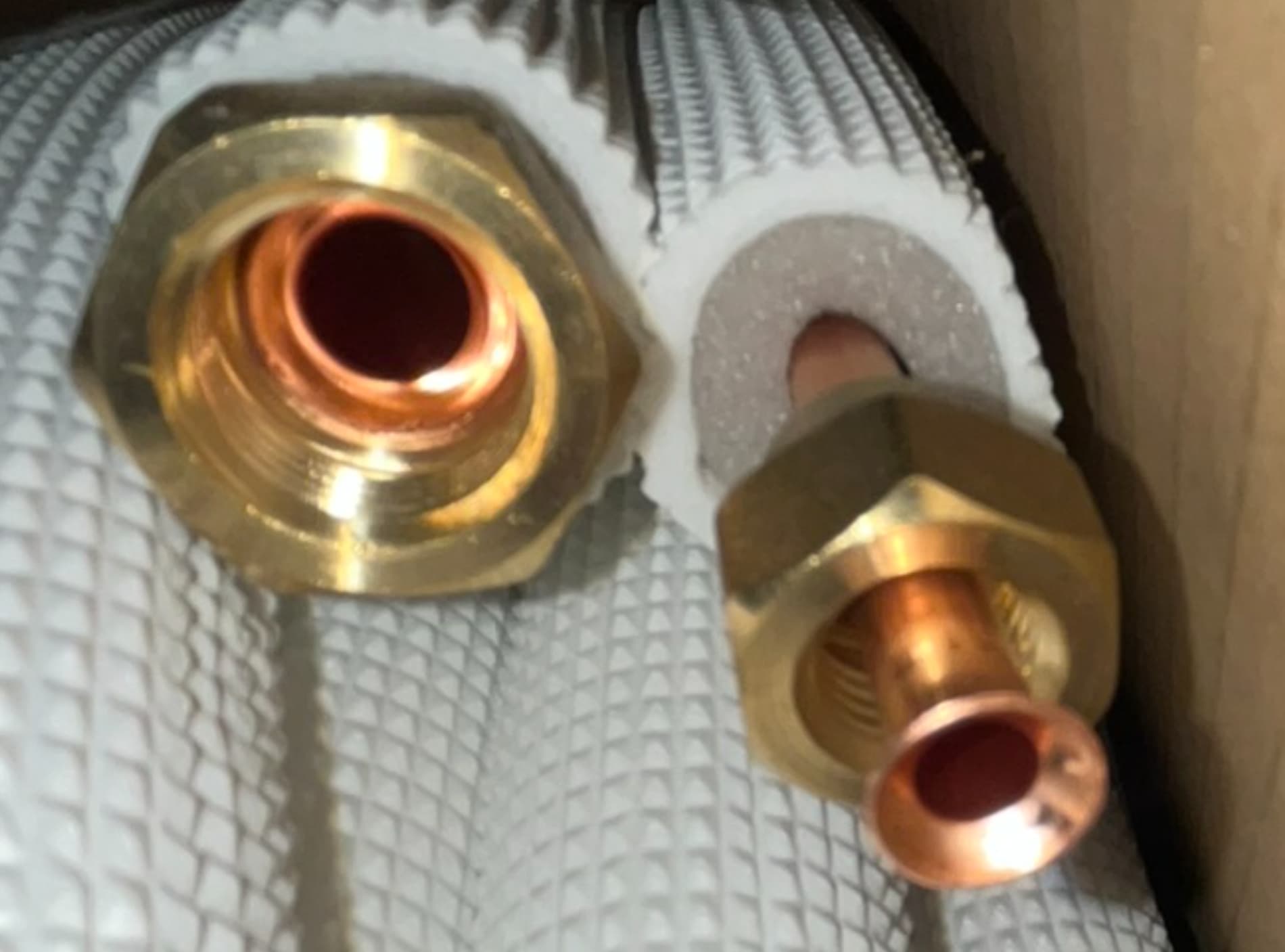

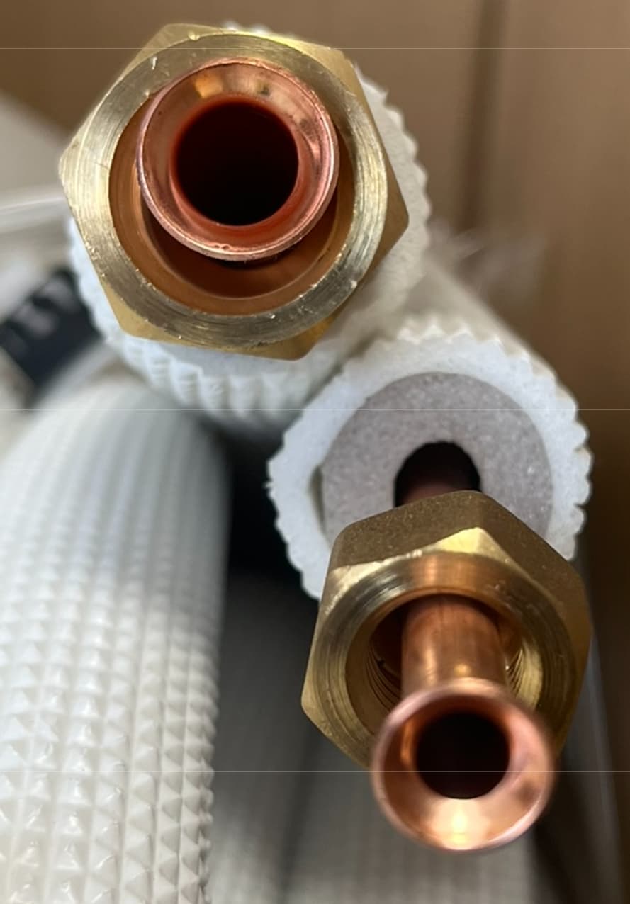

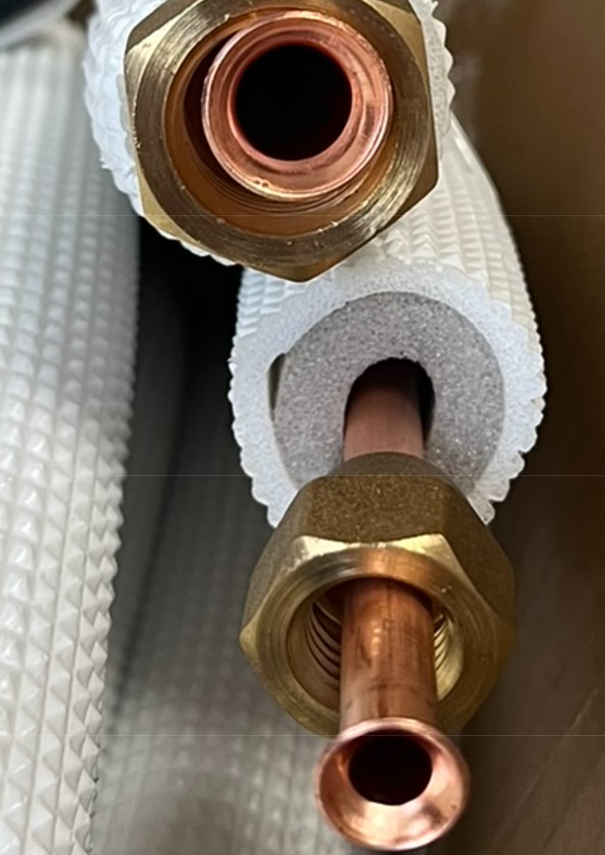

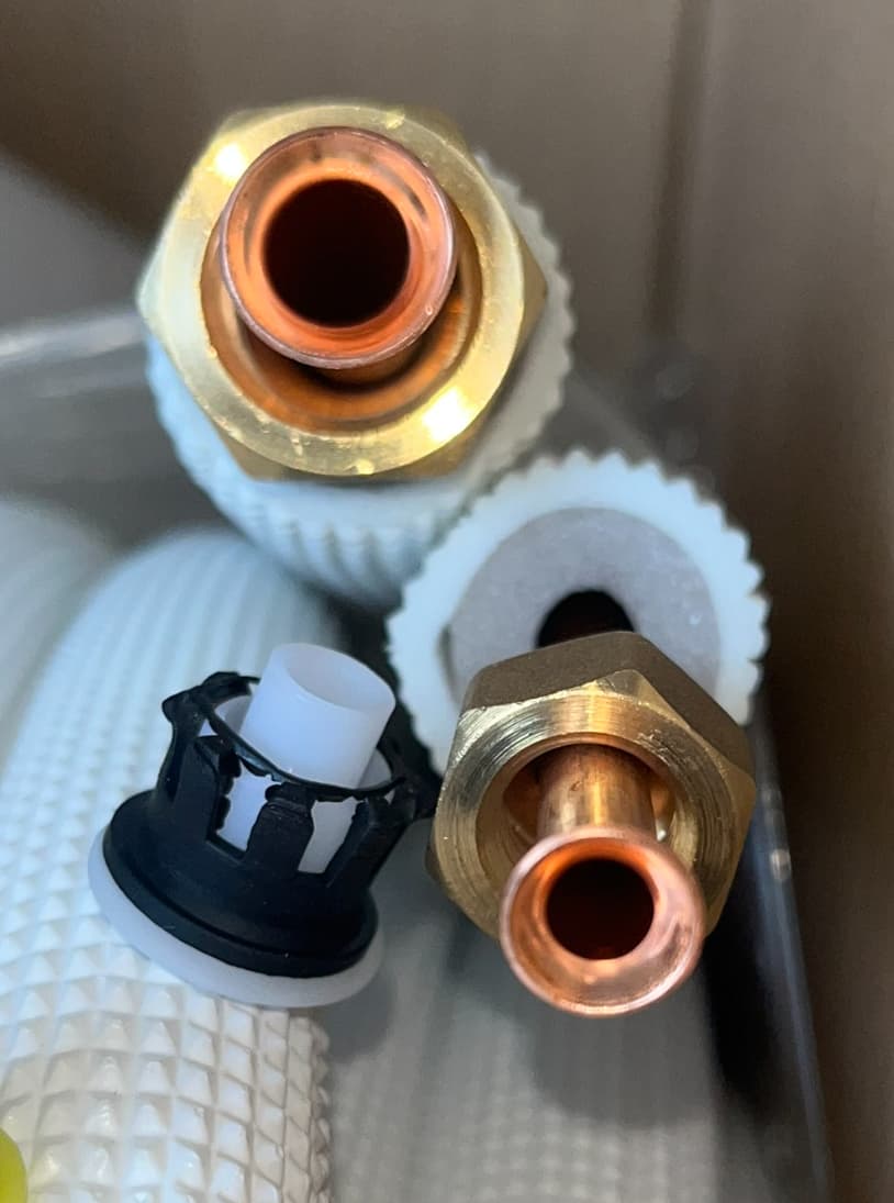

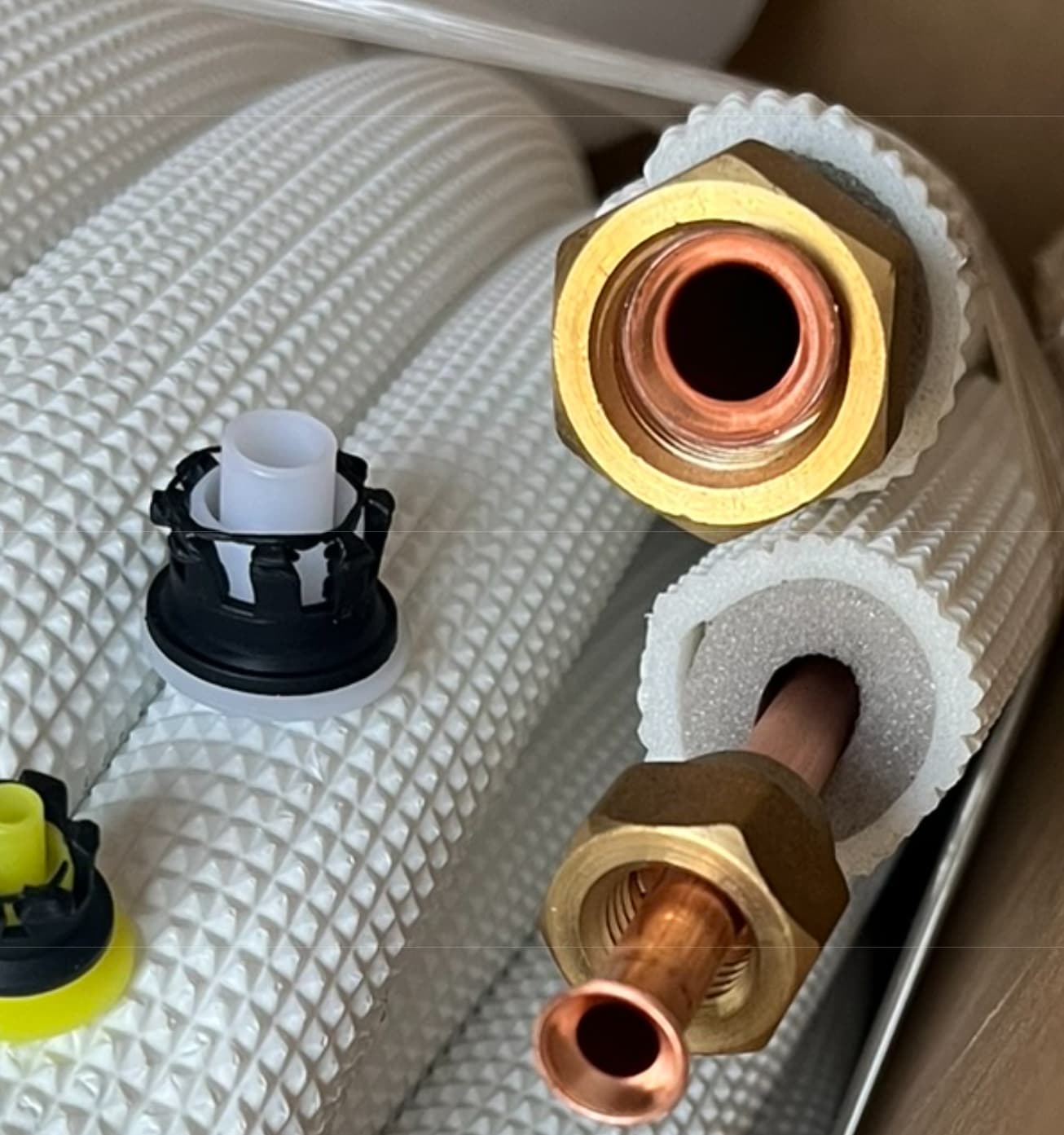

Bei den Klimaleitungen sind an den Enden bereits Bördel dran. Mein Plan sieht vor, diese für die Innengeräte zu nutzen. Für die Aussengeräte möchte ich gerne eine Schleife machen, damit ich Spielraum habe, falls ich Bördel verpfusche. Taugen die originalen?

Detailfotos der Bördelflächen machen, so kann man nichts erkennen.

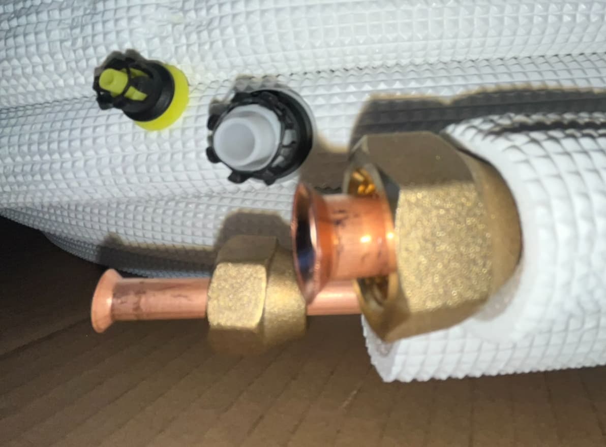

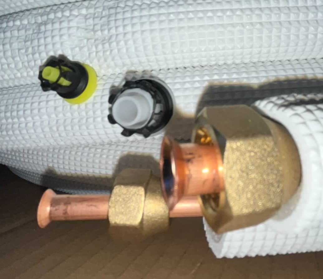

Auf den unscharfen Fotos kann man nichts erkennen.
Entweder mehr Mühe beim Fotografieren geben oder abschneiden und neu machen. Zollstock sollte helfen, ob 2x10m reichen.

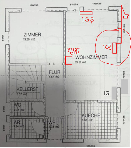

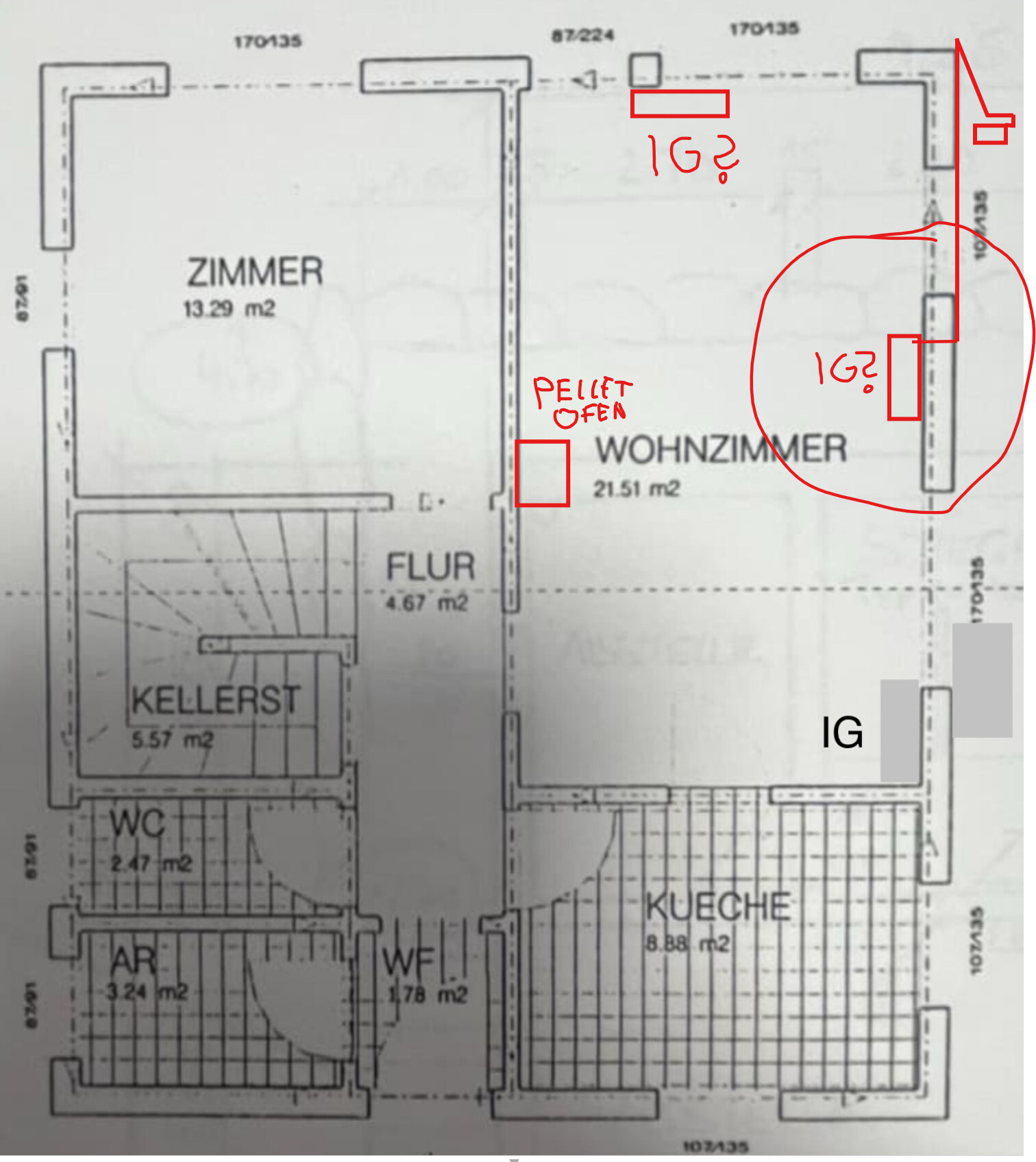

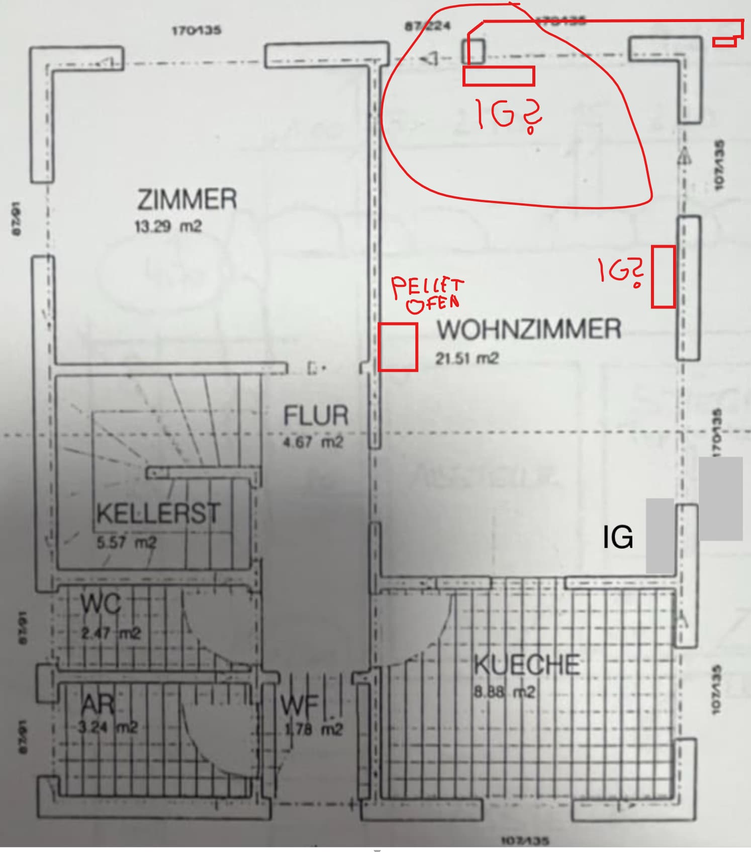

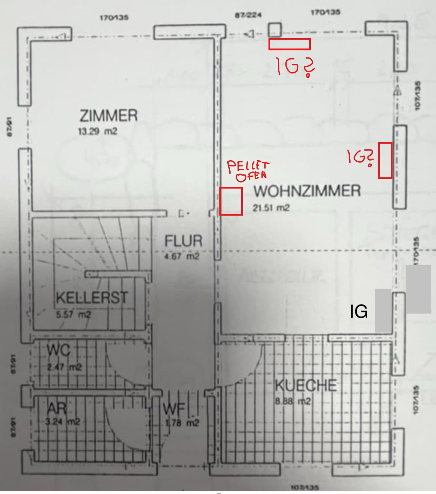

Ich bin immer noch auf der Suche nach dem idealen Montageort für das Innengerät WZ.
Möglichkeiten gibt es viele, aktuell tendiere ich zu einer der beiden Varianten:
Mir wäre am Liebsten, wenn ich nicht durch den farbig gestrichenen Teil der Wand den Kabelkanal ziehen müsste. Jeweils am Rand sind dicke weiße Streifen, es wäre also ideal wenn ich dort lang den Kabelkanal hätte. Das Problem dabei ist aber natürlich, dass in dem Fall dann das Kondenswasser - wenn ich an der Aussenwand dann direkt seitlich anstatt nach unten verlege - kein Gefälle hat… Wird also so nichts werden. Sonst wäre diese Variante nicht schlecht:
Damit wäre ich dann jeweils zuerst im oberen weißen Streifen (vorausgesetzt Innengerät sehr hoch montiert) und dann im seitlichen am Eck. Dort runter bis zum Terassen Betonboden, dort seitlich entlang ums Eck und wieder unten rein wo das Aussengerät montiert wird. Wäre bzgl. Leitungsverlegung die einfachste Variante - Leitungslänge ca. 8,5m.
Bei der 2. Variante:
…ist die Leitungslänge quasi identisch, aber dann fällt das Rohr direkt nach unten an der Aussenwand, also wohl zu bevorzugen. Ab dem Knick kann das Kondenswasser direkt raus aus dem Kanal, nur der Rest geht zum Aussengerät.

iCloud Fotos.zip (2,3 MB)
ich finde die Bördel sehen, soweit man das erkennen kann, recht gut aus. Deutlich besser als die von Vetall. Nur die Isolierung ist bei denen hier eher nicht UV beständig?
Ich würde Big Blue noch besorgen. Falls nicht, auf jeden Fall Lecksuchspray, idealerweise + Lupe + Zahnarztspiegel. Finde ich fast das wichtigste..
Ok, kenne Vetall nur von den Angeboten. Wäre aber um 100€ teurer gewesen - weil das hier aber sehr gut bewertet ist, habe ich gekauft.
Keine Ahnung, ich finde die Optik mit den kleinen Noppen toll :laughing:
Aber UV ist eh egal, wenn es im Kabelkanal verschwindet.

Das Problem ist, dass der Fokus der Fotos irgendwo liegt, z.B. auf der Mutter, auf diesem Plastikstopfen, auf der Isolierung etc, -aber nicht auf dem Bördel, dieser ist fast immer unscharf.
