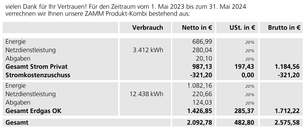

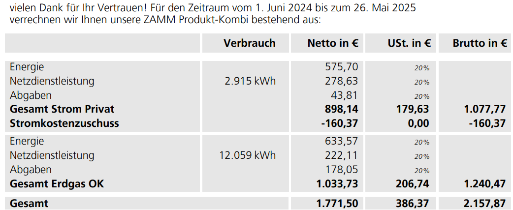

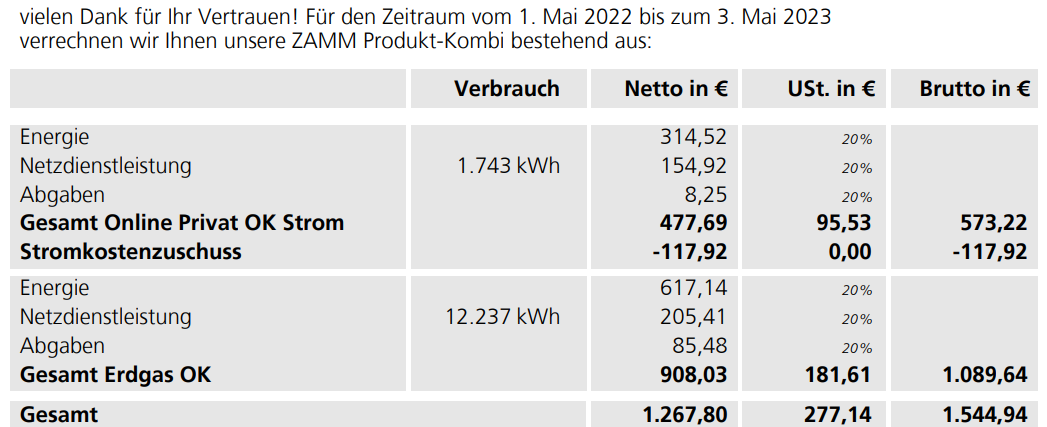

Wie hoch ist die Vorlauftemperatur der Gasheizung bei welchen Außentemperaturen und welchen Innentemperaturen sowie der Verbrauch bei jenen?
Wie hoch war der bisherige jährliche Gasverbrauch für Heizen (+/- Warmwasser?)?
Wie hoch waren die Kosten dafür (einmal kWh, einmal Grundgebühr + Wartung/Rauchfangkehrer etc.)?

Jeweils inkl. Warmwasser. Für die Warmwasserbereitung habe ich rechnerisch ca. 2000 kWh / Jahr benötigt. (Verbrauch über 9 Tage beobachtet ohne Heizung und hochgerechnet)
Also Wartung war mit € 530.- im Sommer etwas teuer - da ich auch gehofft hatte dann dadurch für den Winter Ruhe zu haben. War wohl nix :anguished_face: Ich hatte deshalb auch direkt den Glühstift tauschen lassen, der war zwar i.O. aber nicht mehr ideal / neuwertig lt. Messung.
Rauchfangkehrer ist mit € 87.- im Jahr nicht so der Rede wert.

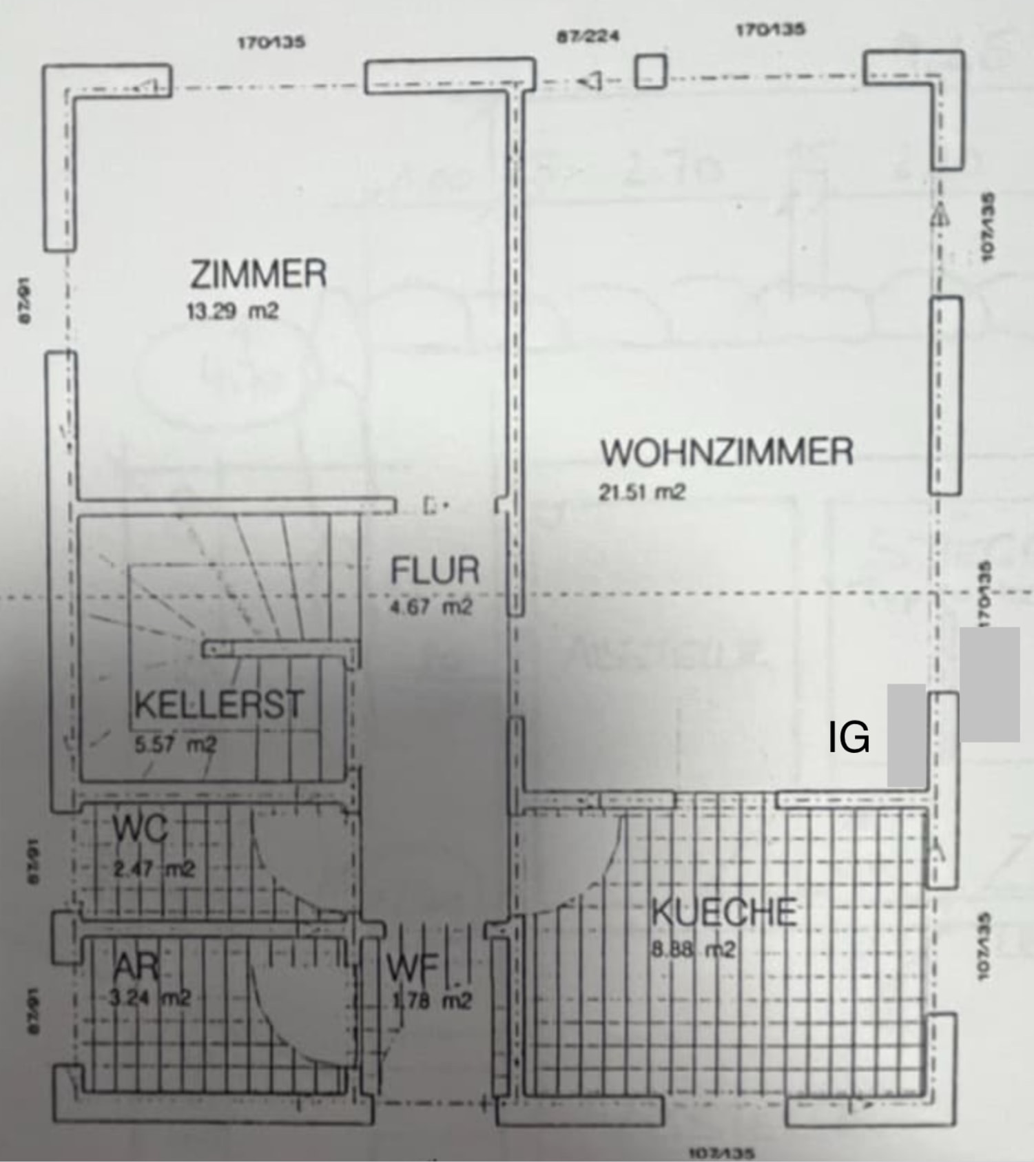

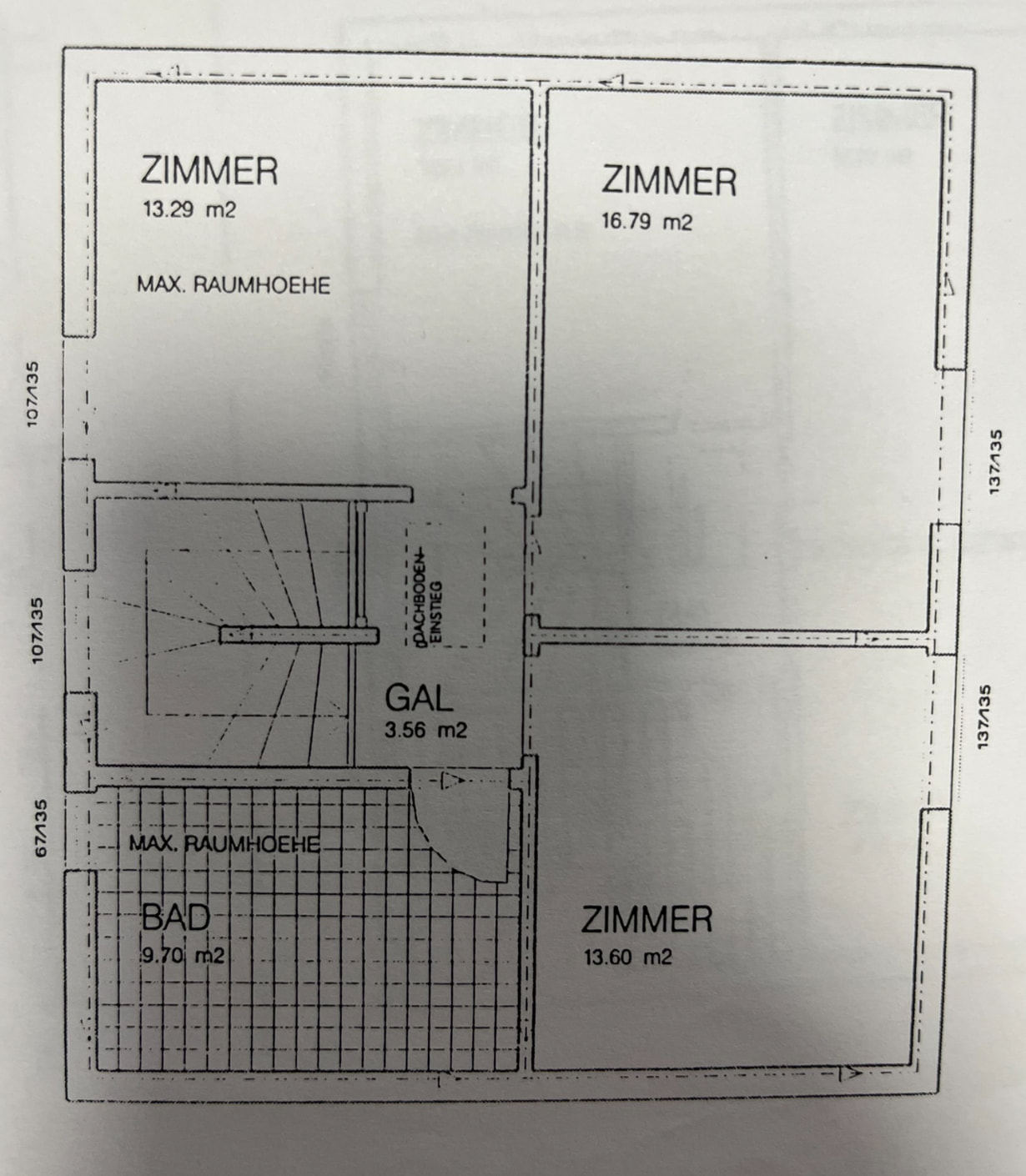

OG:
  • SZ 1,2,3 jeweils: 90x60x10 Typ 21
  • Bad: 80x60x10 Typ 22
  • GAL ohne HK
EG:
  • WZ: 120x60x10 Typ 22
  • Küche (geraten) 90x60x10 Typ 21
  • Flur 60x60x10 Typ21
  • Büro 90x60x10 Typ 21
  • WC 40x60x6 Typ 11
  • Abstellraum 40x60x6 Typ 11
Keller:
  • Hobbyraum (grenzt direkt an Technikraum) 140x60x10 Typ 22
Steigleitungen 22mm aussen Kupfer, zu HK 16mm aussen Kupfer

Haus, Bj. 1998, Grundfläche ca. 60-65qm²,Keller (vorne raus ebenerdig, Hanglage),EG,DG (leichte Dachschrägen)
Bauweise: Elk Fertigteil, Keller betoniert, EG+DG Holzbauweise, Dämmwert ca. 0,27, Fenster original Doppelverglast.
