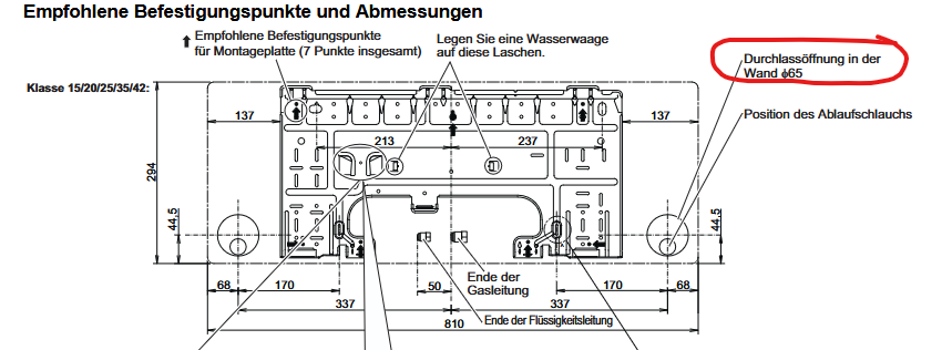

Aber wie groß muß das Loch sein für alle Leitungen?
Maße findest du hier:

Entnehme der langen Anleitung (Danke dafür @win ), dass eine 60mm Kernbohrung eher etwas knapp wäre, vor allem, wenn man noch ein 60er Rohr da durchstecken will. Glaube die nächste Rohrgröße wäre 75mm? Da wir rechts vom IG durch die Außenwand müssen, wäre hier etwas mehr Spiel wohl wünschenswert?

Vielen Dank! Ist das die Montagezeichnung für die Daikin Siesta Perfera?
P.S. gerade geklärt - ja! Hatte bisher nur die Montageanleitung für das AG gehabt…

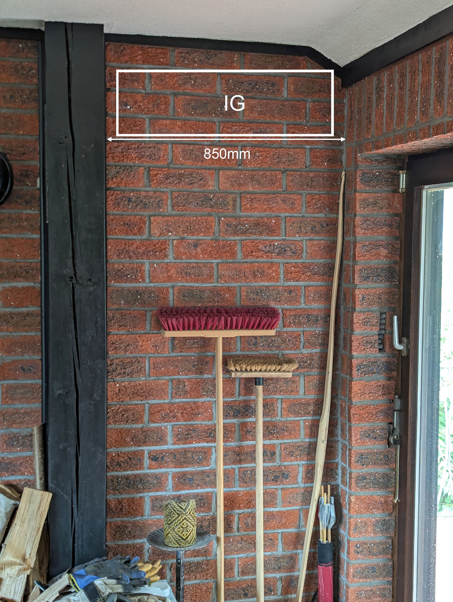

Hier ist es eine einseitig (Zier)-verklinkerte Wand (innen) und außen verputzt, Gesamtstärke 30-32cm.
Aus dem Installationshandbuch der ATXM

Verstehe ich nicht so ganz. Du kannst doch direkt rechts aus der Anlage raus und dann irgendwann durch die Wand raus. Mindestens 50-60 cm nach rechts, damit die Verschraubung innen liegt. Genauso kannst du auch rechts oder links nach unten gehen und z.B. ganz unten nach außen raus.
Ich kann leider nicht 50-60 cm nach rechts, da sind nur ca. 3 cm Spiel auf jeder Seite vom IG. Rechts kommt nach 3cm die Außenwand (wo ich irgendwo raus muß) und links ist 3cm weiter ein Stützbalken im DG. Dazwischen muß das IG sitzen - alles sehr eng. Kann man auch unten rechts raus aus dem IG und dann die Leitungen ggf. 50 cm nach unten führen (für die Verschraubung) und dann rechts durch die Wand? Oder wäre es da vorteilhafter gleich nach ganz unten zu gehen auf die Höhe wo das AG dann stehen wird? Draußen stören die Leitungen natürlich weniger als Innen - aber im schicken Kabelkanal geht alles :blush:
Ja genau, du kannst rechts nach unten gehen, so hab ich es bei mir auch gemacht. Und ich bin ganz nach unten gegangen, weil ich draußen nicht zu hoch auf die Leiter wollte.
Statt Kabelkanal kannst du dir auch eine Holzverkleidung basteln. Ganz cool: Nimmst einen Balken wie links, den du innen mit Oberfräse ausfräst, als Kanal. Dann passt das stylistisch.

Naja, ich denke wir werden die Anschlüsse und Leitungen schon vor der Montage des IG irgendwie so biegen und führen müssen, dass sie seitlich bündig mit der Wand herauskommen und dann soweit innen herunterführen, dass alle Verschraubungen zugänglich sind, bevor es durch die Wand geht. Sowohl IG als auch AG sind von der Höhe her ohne Probleme gut erreichbar. Schön wäre es, die Leitungen wären Innen gar nicht groß sichtbar und gingen direkt auf Höhe des IG nach Außen - dann wären die Verschraubungen evtl. auch schon draußen? Wäre das eine Lösung - oder kommen wir mit der Verschraubung nicht durch die Kernbohrung weil die so dick ist? Der Hausvorstand muß das ja auch noch optisch genehmigen :thinking::rofl:
siehst Du oben auf der Zeichnung “Ende der Flüssigkeitsleitungen”. Bei 33,7cm und Du sprachst von ca 32cm Wänden. Das wird extrem knapp. Ob man verschrauben sollte an den Verschraubungen nahe IG und dann erst die Leitungen weiter draußen verlegt, klingt ungünstig. Sitzen die Verschraubungen dann in der Wand, kommst Du später nie einfach ran.
Genau, du musst dafür sorgen, dass die Verschraubungen nicht in der Wand liegen, sonst wird das später eine Katastrophe, wenn was undicht ist. Ist auch so eine Grundregel, Verschraubungen immer zugänglich zu installieren. Bei Wandstärke >30cm wird das nicht gehen.
