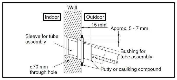

am Wochenende geht's bei mir los mit der Montage der Split-Klima-Geräte. Am meisten Kopfzerbrechen bereitet mir momentan noch die Ausführung der Wanddurchführung für Klima- und Stromleitungen.
Natürlich kann man alles durchs Loch stopfen und dann einschäumen, ich möchte aber eine elegantere Lösung die es mir nachträglich noch ermöglicht, die Leitungen einfach entfernen bzw. austauschen zu können.
Panasonic schlägt im Service Manual eine Kernbohrung mit 70 mm vor:
Mein Plan wäre daher folgender:
  • 82 mm Loch mit Kernlochbohrer (https://www.amazon.de/gp/product/B00LU4RQ48/ ) mit Verlängerung (https://www.amazon.de/gp/product/B00LG2H16C/ ) in Ziegelmauer bohren.
  • Da kommt dann ein 75 mm Kunststoff-Fallrohr (https://www.bauhaus.info/fallrohre/marley-fallrohr/p/13263253) rein, das zwischen Mauer und Rohraußenwand eingeschäumt wird. Es verbleibt dann ein Durchgang mit ca. 72 mm Durchmesser.
  • Leitungen durchführen und die Zwischenräume mit Steinwolle ausstopfen.
  • Verbleibende Hohlräume zwischen Leitungen von Außen mit irgendeiner Knetdichtmasse luftdicht verschließen.
  • Kabelkanal von außen anbringen und Loch verdecken.
  • Spricht irgendetwas dagegen oder habt ihr noch bessere Vorschläge? :) So hätte ich vollste Wartbarkeit, weil die Leitungen nicht in der Mauer eingeschäumt sind.
    die lösung hat hand und fuss und ist gut so, wenn ordentlich ausgeführt.
    Ich kann MEM Water-Stop (nicht Wasser-Stop, ist was anderes) empfehlen. Ggf. mehrmals auftragen. Das Zeug stinkt nicht und bildet einen gummiartigen Film.

    Wäre eine nette Idee, bei mir würde ich aus folgenden Gründen aber doch mit einem Kabelkanal arbeiten:
    - Je nach Einsehbarkeit, ist die Optik von einem KG-Rohr natürlich nicht so prall wie bei einem flachen Kabelkanal.
    - Den Kabelkanal kann man einfach öffnen und schließen, die KG-Rohre müsstest du entweder aufschneiden oder komplett auseinanderbauen, was nur bei demontierter Kältemittelleitung funktioniert.
    Könnte je nach Situation aber natürlich eine pragmatische Lösung sein.

    Wie du es beschrieben hast, finde ich es auch gut so. Ich habs ähnlich gemacht, weil ich auch nicht ausschäumen wollte.
    Danke für den Tipp. Das härtet aus, oder? Dachte nämlich an etwas nicht aushärtendes, wie z. B.
    Das könnte man dann nämlich ganz einfach wieder rauspulen.
    Ja, das härtet aus, bzw. wird dann zu einem elastischem Gummi. Ansonsten, wenns eher Knetmasse sein soll, würde ich mal bei Fermit vorbei schauen, die haben da einiges für verschiedene Anwendungsfälle. Bei China-Krams habe ich bedenken, ob da nicht evtl. sehr ungesunde Sachen drin sind.

    Nur am Rande: KG Rohre [Orange] sind nicht UV beständig. Wenn man oberirdisch solche Rohre verwendet, sollte man HT Rohre [Grau] verwenden.

    Zum Einschäumen kannst du einen beliebigen Schaum nehmen. Ich hab ohne Schaum gearbeitet, einfach nur beidseitig mit MS-Polymer-Dichtstoff etwas in die Fuge gespritzt (z.B. Soudal FixAll).
    Innen muss unbedingt auch abgedichtet werden, weil sonst Kondenswasser von kondensierender Innenluft in der Mauer entstehen kann und es im Durchbruch dann schimmeln kann. Ist etwas beengt, geht aber.

    Da gehts um reine Bauphysik, hat nichts mit Klimaanlagen zu tun: Wenn es draußen kalt ist, kondensiert die warme Innenluft an kalten Flächen. Die warme Luft kann deutlich mehr Wasser aufnehmen, wenn man sie runterkühlt, muss das Wasser kondensieren.
    Wenn du jetzt ein Loch hast, was nur außen abgedichtet ist, kann die Luft von innen tief ins Loch eindringen. Und dort ist es dann relativ kalt, wenn es auch außen kalt ist. Dort ist die Wahrscheinlichkeit dann groß, dass die Innenluft kondensiert. Stichwort Taupunkt.
    Aus diesem Grund hat man auch Dampfsperren hinter Wandverkleidungen, damit dieser Effekt nicht passiert.
    Das Problem taucht nur im Winter auf, wenn es draußen deutlich kälter als innen ist.
