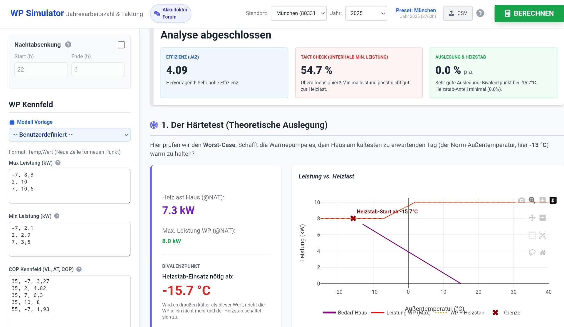

Wärmepumpengröße, Takten, DeIcing JAZ berechnen -> Neues Tool, bitte checkt mal ob das passt
Ich kann für eine grobe Plausi-Prüfung auch immer wieder die Schweizer Formel empfehlen.
Ok. Check. Danke für den Denkanstoß. Theoretisch müsste bei geringerer Heizgrenze auch der eingegebene Gesamtenergiebedarf äquivalent sinken. Ich hatte es nicht geändert. Folglich hat der Rechner den Verbrauch über die höhere Außentemperatur gestreckt und die dazugehörige COP war besser, folglich weniger Stromverbrauch. Danke für den Denkanstoß

Moin, wie kann man den Wert der Heizlast des Hauses so manipulieren, dass er in etwa passt? Konkret in meinem Fall mit 39.000 kWh Gasverbrauch im Jahr gibt er eine Heizlast von um die 12 kW aus. Ich weiß aus eigenen Berechnungen aber, dass dieser Wert um die 19 kW liegen müsste. Damit ist das Ergebnis einer Überdimensionierung natürlich klar, aber auch völlig wertlos…
Sorry, schon gemerkt/gelesen. Falsche Interpretation der Heizgrenze

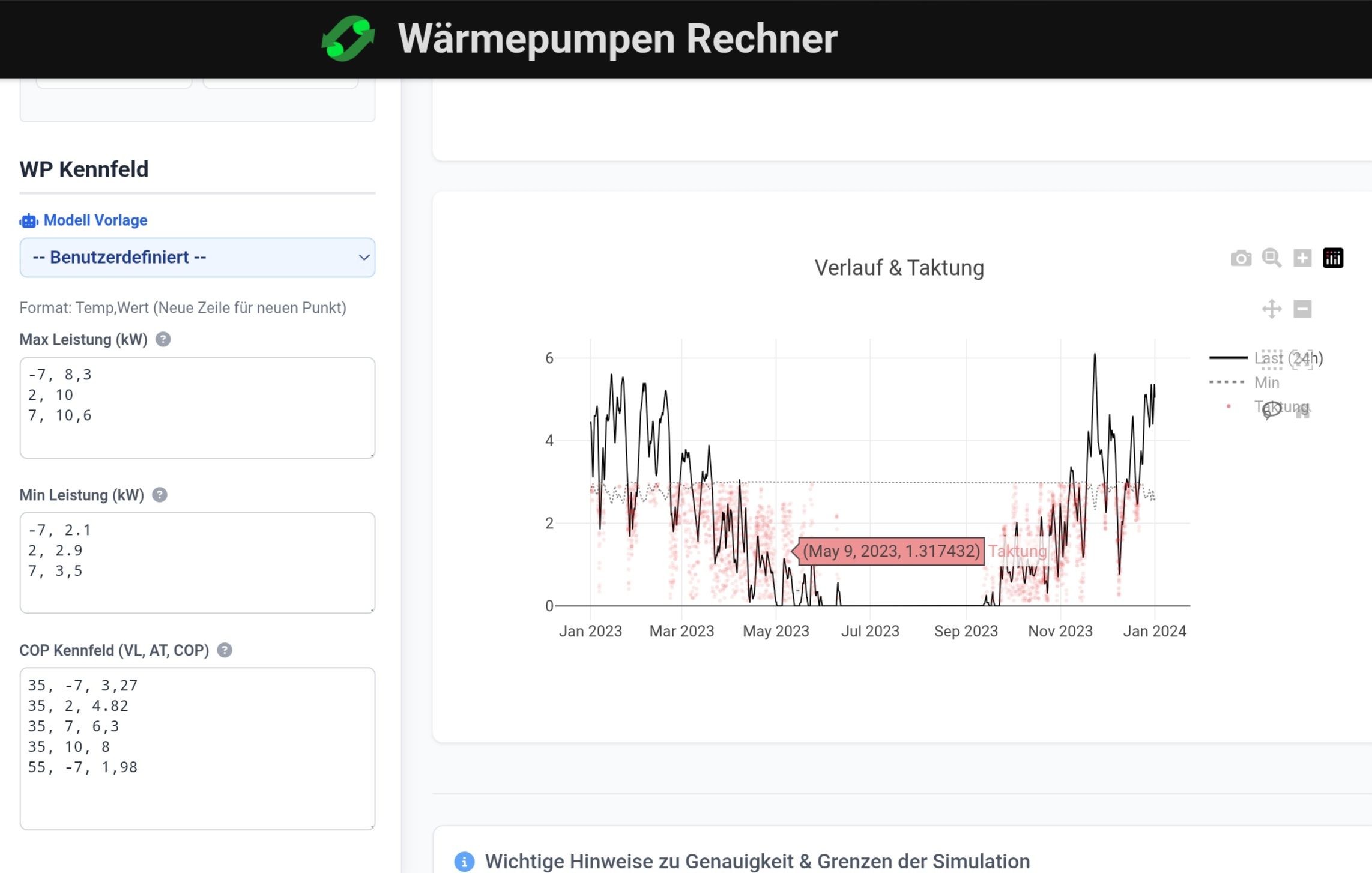

Hallo , bin neu hier. Wollte das Tool anwenden und vermisse die Möglichkeit die WW- Bereitung zu deaktivieren. Ich hab schon Seid 40Jahren eine Brauchwasserwärmepumpe und so ist meine neue Wolf FHA den Sommer ausser Bertrieb. Ausser wenn es so heiß wie jetzt ist, da bin ich ganz begeistert wie sie mit COP 6,5 mein Haus kühlt.
Kann man das Tool auch ohne Warmwasserbetrieb nutzen?
Gruß Norbert
...und hier noch die Werte für die Wolf FHA 8/10 zum einpflegen.
In dem man den "Warmwasseranteil des Wärmeanteil" auf Null % lässt
OK, danke, hab ich gemacht. Kann man auch die Taktung beeinflussen? Ich hab durch Spreizung 3.2K und Hysterese 5K deutlich geringer Taktung erreicht, obwohl ich ohne Puffer heize. Wird bei dem Tool mit Pufferspeicher gerechnet?
Hallo, warum verändert sich die JAZ so stark wenn man den Preset Sandort verändert?
Für mich ist es nicht logisch, dass in München meine JAZ um 0,3 schlechter ist als in Frankfurt.
Es gilt für jeden Ort eine andere Jahresgradzahlverteilung!
Nehmen wir an du hast in Frankfurt 2000Stunden zu heizen und in München 2020Stunden.
Oder du hast eine andere Temperaturverteilung. Mehr kalte Stunden in München, dafür auch mehr warme Tage in München. Aber weil die kalten Tage den COP der Wärmepumpe nach unten ziehen, wirkt sich das mehr aus.
Das hab ich verstanden, aber in München ist es kälter als in Frankfurt, da müsste doch eher der COP fallen weil mehr Taktung. Oder liegt es vielleicht an dem häufigerem Abtauen in München? Ich suche ja nach dem Grund des Unterschieds.
Passen Wärmebedarf des Gebäudes mit dem Leistungsprofil der Wärmepumpe zusammen, so hat das Takten gegenüber dem hohen Bedarf bei niedriegen Temperaturen nur eine geringen Einfluß auf die JAZ.
