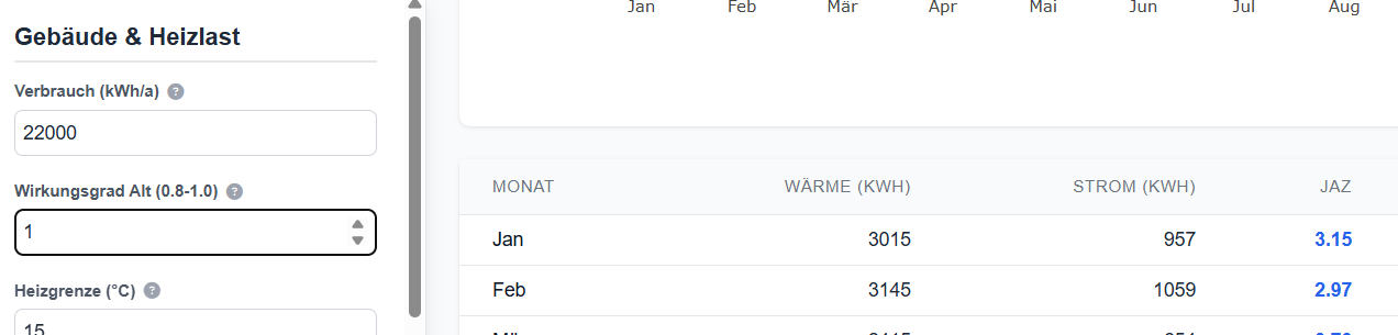

Moin zusammen,
ich habe in den letzten Tagen an einem kleinen, aber feinen Tool gebastelt: Einem Wärmepumpen-Simulator, der allein auf Basis eures bisherigen Jahresverbrauchs (Öl/Gas) und eures Standorts abschätzt, wie gut eine Wärmepumpe (man gibt ein Kennfeld an) zu eurem Fall passt oder auch nicht
Das Ziel ist nicht die 100%ige wissenschaftliche Präzision (dafür gibt es Fachplaner), sondern ein schneller, transparenter Check für Hausbesitzer, um Tendenzen zu erkennen und auch zu lernen wie das alles funktioniert:
  • Passt die Hydraulik/Heizkurve?
  • Wie hoch ist das Takt-Risiko?
  • Wie viel muss der Heizstab wirklich helfen?
  • Wie oft könnte DeIcing auftreten
Hier könnt ihr das Tool vorab testen, es ist noch nicht öffentlich, wird aber wie immer: Kostenlos und Registrierungsfrei sein: Wärmepumpe Simulator & JAZ Rechner
Wobei ich eure Hilfe brauche: Theorie ist gut, Praxis ist besser. Da hier viele unterwegs sind, die ihre Anlage und deren Daten genau kennen, würde ich mich riesig freuen, wenn ihr mal eure "echten" Daten eingbt und mit dem Ergebnis des Simulators vergleicht.
Besonders unsicher bin ich mir noch bei der Kalibrierung der Bewertungen (Ampel-System):
  1. JAZ: Kommt die berechnete Jahresarbeitszahl in die Nähe eurer realen Werte? ganz grob.
  2. Taktung: Das Tool zählt Stunden, in denen die Heizlast unter der Mindestmodulation liegt. Deckt sich die Warnung "Hohes Takt-Risiko" mit euren Beobachtungen in der Übergangszeit? Auch hier: Das ist eher eine Wahrscheinlichkeit fürs Takten, weniger ein exakter Wert.
  3. Heizstab: Wird der Anteil des Heizstabs realistisch eingeschätzt oder ist das Tool zu pessimistisch/optimistisch?
Ihr könnt entweder eines der vorgegebenen Wetter-Profile (z.B. Hamburg, München, Hof) nutzen oder – für die Profis – eure eigene TMY-CSV Datei hochladen. Einfach über PVGis -> TMY euren Ort als csv runterladen und dann dort uploaden.
Ich freue mich über jedes Feedback, egal ob "Passt erstaunlich gut" oder "Völlig daneben", allerding sbitte mit Höflichkeit und präzision (ohne genaue Angaben, können wir nichts beheben)
Vielen Dank fürs Testen!

Fehler nicht, aber interessant. Wenn man die Daten eingegeben hat, und je nach Ort ändert, dann wird das Risiko zu takten angezeigt. In Köln ca. 2000Std. und in Garmisch beispielsweise 4400Std. Das liegt aber m.u. daran, dass die WP viel länger läuft. Also wenn sie sowieso in Köln nur 4000Std. läuft, in Garmisch 6200Std. dann ist das Verhältnis ein anderes. In Köln ist das Risiko daher an 50% der Zeit takten zu bekommen, in Garmisch 66%.
Vielleicht wäre die Jahresdauerlinie bzw. die Stunden, an der die WP läuft, noch hinzusetzen. (in Klammern hinter Takt Risiko Stunden?).
Und vielleicht kann man noch links die Mindestmodulation eingeben. (und die 1,75KW als Std.-Wert lassen). Nur als Beispiel: Die Panasonic Jeisha Monoblock als 5,7,9KW hat Mindestmodulation 2KW Wärme, eher 2,5KW. Aber die 9,12,16 hingegen 4KW-5KW (wegen größerem Kompressor).
Der ausgerechnete Wert mit um die JAZ4 passt. Die Abtaugrenzen kommen auch hin.

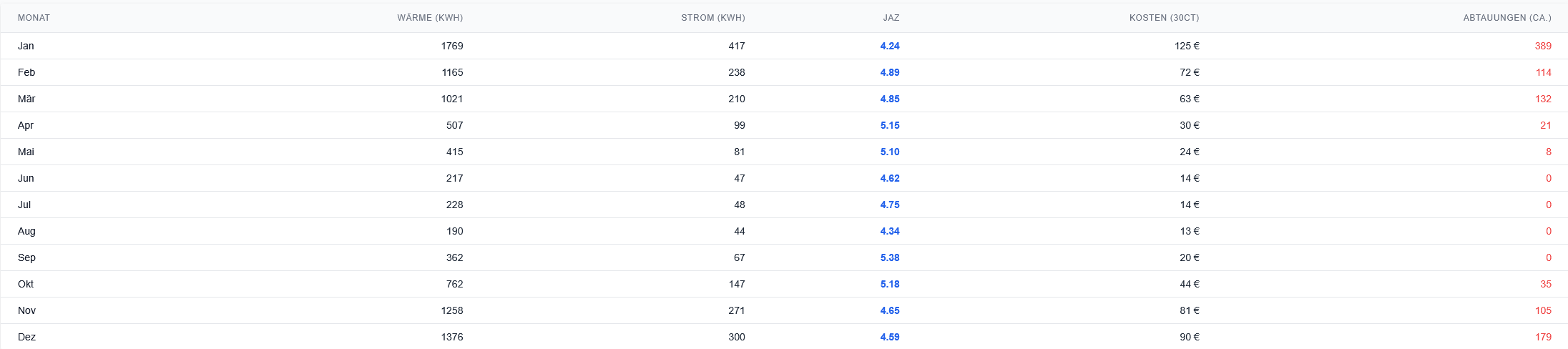

Ich habe bisher so 2200L Heizöl benötigt.
Ersetzt wurde die WP durch die Vitocal A250 mit 13kWh / 400V : https://media.selfio.de/downloads/pdf/Planungsanleitung-Viessmann-Vitocal-250-A_compressed.pdf (Seite 53 Außeneinheit Typen 251.A13, 400 V~)
NAT (-11.5) PLZ ist 72336.
Habe 2 Heizkreise mit klassisch Heizkörper mit 55°C Vorlauf bei -10°C und Fußboden bei 35°C.
WW ist bei 45°C, Anteil so 10%.
Läuft sei 3 Jahren Super, Heizstab ist nie in Betrieb. Erachte ich erst ab -20 als Sinnvoll:

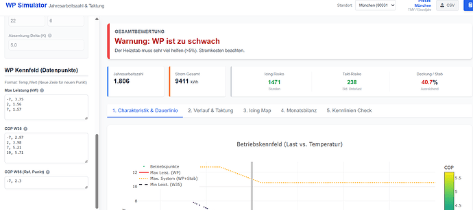

Also ich denke, dass die maximale Leistung bei dir falsch ist.
Das ist die maximale Heizleistung (glaube das aus 7kW) ein ich es richtig sehe.
Ansonsten sehe ich auf die schnelle keine Fehler
Die Datenpunkte muss ich mir nochmal ansehen. Nochmals zum Verstädnis, können da auch noch mehr Punkte eingepflegt werden oder sind diese auf die Vorgegebenen limitiert? Sprich z.B. noch -15°C hinzufügen möchte…
Ansonsten wäre die maximale Heizleistung Nominal meiner WP bei 13kW. Anhand der Tabelle oben, wäre das die Nennwärmeleistung oder die Maximale Wärmeleistung (wobei hier vermutlich WP + Heizstab zusammengefasst sind).

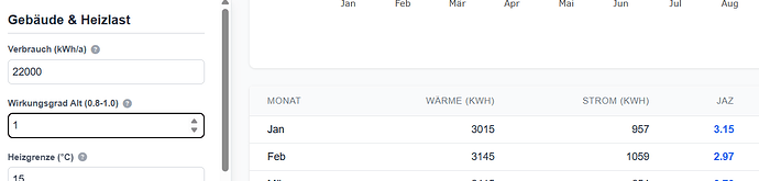

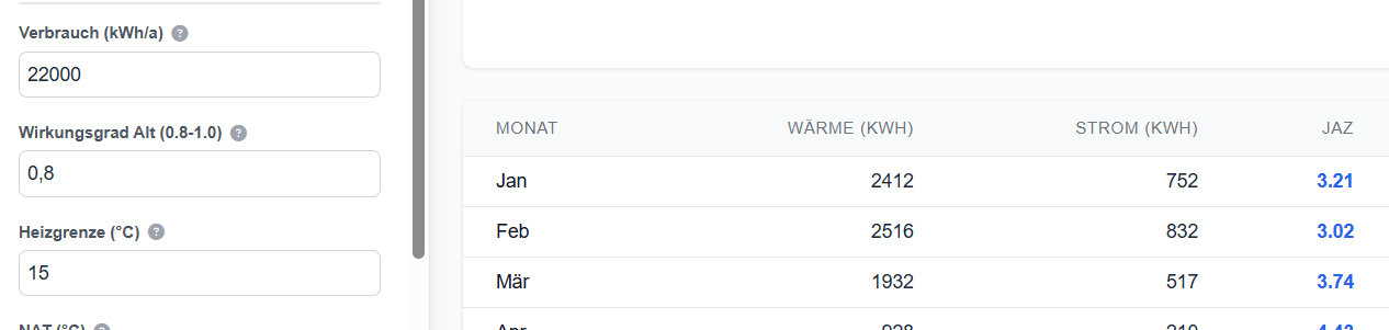

Noch eine weitere Verständnisfrage:
Wenn ich den Wirkungsgrad alt verändere, hätte ich die Ergebnisse genau anders herum erwartet. Die alte Heizung mit schlechterem Wirkungsgrad, hat auch weniger thermische Energie aus meinem Öl geholt. Damit müsste die Wärmepumpe wieder auch mehr thermische Energie bereitstellen… oder? Strom gesamt oder jetzt hier in den Einzel Monaten, müssten doch die Bedarfe / Energiekosten höher ausfallen, wenn eine alte Heizung zu einer modernen Heizung verglichen werden.

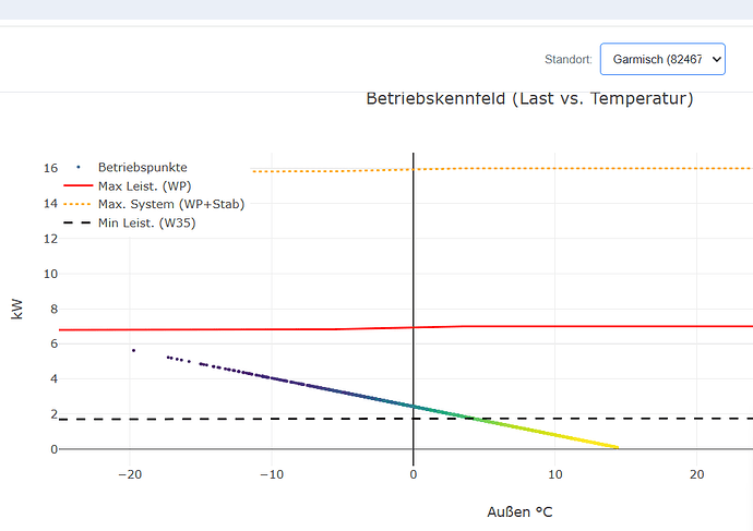

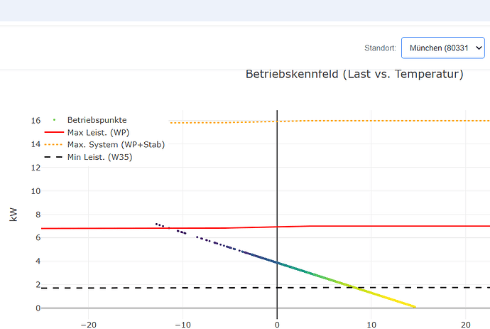

Kann mir jemand den Unterschied erklären in den Diagrammen? Ich habe nur zwischen München und Garmisch umgeschalten.

Anders herum: Wenn du 10.000 kWh beim alten System verbrannt hast und nur ein Wirkungsgrad von 0,8 hast, dann braucht das Haus deutlich weniger, nämlich 10.000 kWh * 0,8 = 8000 kWh an Wärme. Insofern muss auch die Wärmepumpe nur 8000 kWh Wärme im Jahr zur Verfügung stellen und nicht 10.000 kWh, wie es bei Wirkungsgrad 1,0 der Fall wäre.
