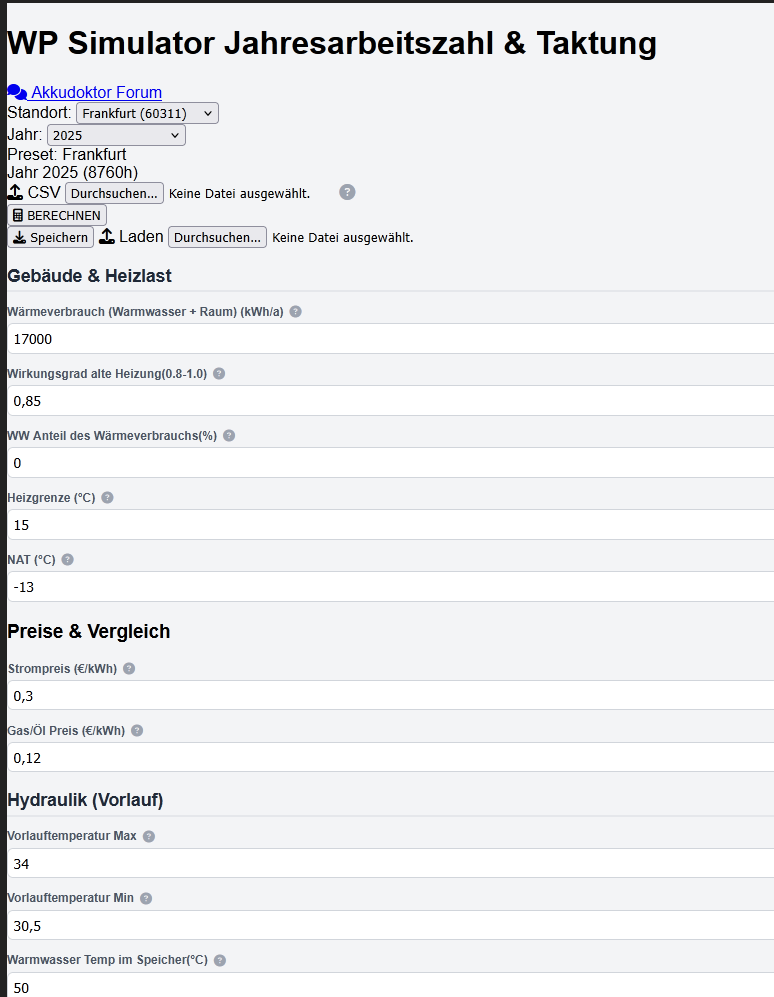

Wärmepumpengröße, Takten, DeIcing JAZ berechnen -> Neues Tool, bitte checkt mal ob das passt
Ein fester Wert ist das nicht. Das Delta hängt ab von:
  • der Drehzahl des Verdichters (je höher der dreht, um so mehr Wärme muss der Wärmetauscher aus der Luft holen)
  • der Lüfterdrehzahl
  • dem Vereisungsgrad, je mehr vereist, um so höher das Delta T.
Eine genauere Simualation dürfte recht schwierig zu modellieren sein, weil einem die Datenbasis dazu von den Herstellern fehlt.

So weit bin ich (leider) noch nicht. Laut Heiz.report ist der Bivalenzpunkt bei mir auch bei -5 Grad. Modulieren kann sie bis 12 Grad AT. Das passt meiner Meinung eigentlich ganz gut. Laut der Simulation hier arbeitet sie mit unseren Klimadaten auch effizient (JAZ 4,6 bei 55 Grad VL @-10 NAT). Hast du einen Heizungsbauer vor Ort gefunden? Darf ich fragen wie hoch dein Angebot war? Nutzt du Hygienespeicher als Kombispeicher? Sorry für die vielen Fragen aber ich bin noch bei vielen Details nicht sicher.
Gruß Björn
Die Berechnung von der firma lambda waren -5 Grad. Mir dem Tool hier liege ich bei -9,5 grad.

wenn ich die open-meteo daten von 14.05.25 bis 13.05.26 in dem Tool nutze, sinkt meine Gebäudeheizlast von 9,1 auf 5,7kW im Vergleich zu den Wetterdaten von Gesamt 2025.
Ich denke das ist etwas unrealistisch :man_shrugging:

Ich habe das Tool zum ersten Mal benutzt und ein großes Fragezeichen. Warum ist die Heizlast @ NAT indirekt propotional zur Heizgrenze? Eigentlich müsste das doch genau umgekehrt sein: Je niedriger die Heizgrenze, desto besser gedämmt und damit niedrigere Heizlast?
Die Heizlast scheint eine zentrale Rolle bei der Simulation zu spielen. Vielleicht habe ich auch die Möglichkeit übersehen, die tatsächliche Heizlast (Erfahrung oder berechnet) alternativ zum Jahresverbrauch anzugeben?
Je höher die Heizgrenze, um so mehr von deinem Jahresverbrauch verschiebt sich in wärmere Zeiten, insofern teilt sich dein Verbrauch dann eben anders auf, du brauchst nicht mehr so viel bei NAT.
Du musst glaube ich den Blickwinkel ändern, du schaust da von der falschen Seite her drauf.

Ich habe jedoch entweder ein Fehler, oder ein Verständnissproblem mit dem Tool. Ich habe alle Eingaben gemacht. Mein Problem ist die Heizgrenze. Umso höher ich diese einstelle, umso bessere JAZ bzw. weniger Stromverbrauch erhalte ich. Beispiel ab 12Grad soll die Heizung ausgehen verbraucht mehr als ab 18 Grad. Genauso verbessert sich der JAZ umso höher die Heizgrenze. Theoretisch spare ich Stromkosten, wenn ich die Heizung bis 30 Grad Außentemperatur laufen lasse :slight_smile:
Wenn die Heizung bei deinem Gebäude schon bei 12 Grad ausgehen kann, muss die Jahreswärmemenge folglich an den kalten Tagen verballert worden sein, insofern muss dann die Heizleistung der Wärmepumpe höher sein.
Das die JAZ sich verbessert, ist auch genau dieses Phänomen, weil dann im kalten Winter weniger verbraucht wurde.
