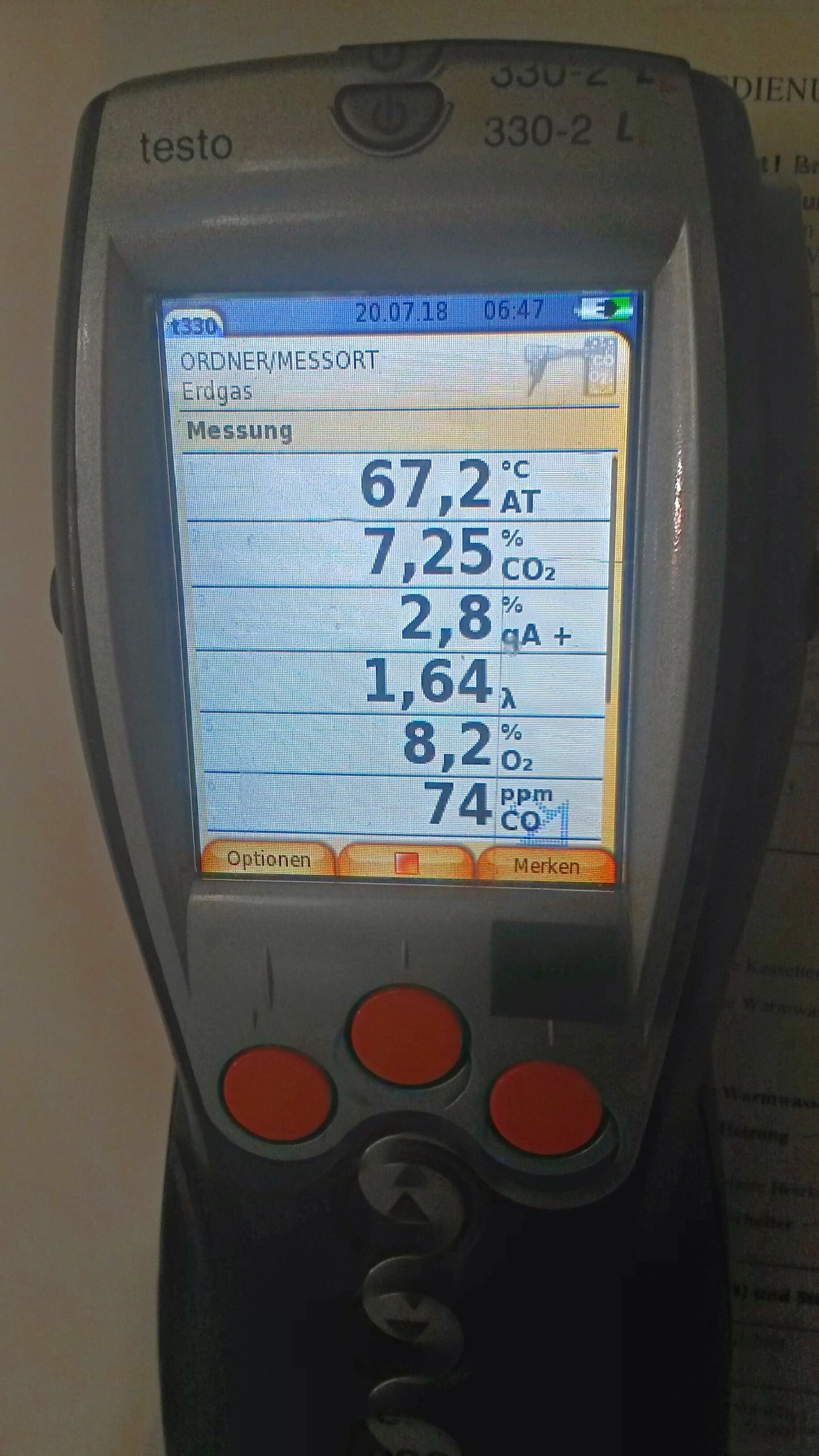

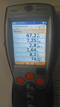

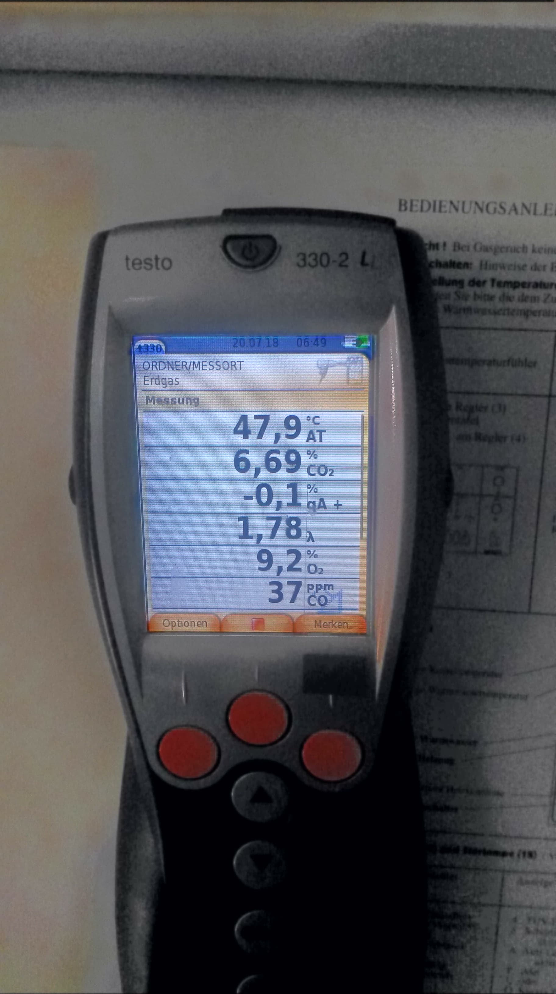

@txgtgx Meine Brennwerttherme von 1997 hat bei Volllast (24kW) 100,1% Wirkungsgrad, bei Teillast (10kW) 97,2%. Siehe Anhang, qA-Wert. Deine 10% sind völlig übertrieben. Messwerte wurden +- vom Schorni jährlich bestätigt bis heute.

Das ist dann aber bezogen auf den Heizwert und nicht auf den Brennwert. Und was abgerechnet wird, ist der Brennwert. Da kannst du also nochmal etwa 10% abziehen.
Wenn das Takten dann noch dazu kommt, rutscht dir der Wert noch weiter runter.
Es bleibt oft eine Illusion, was diese Brennwertthermen angeblich für einen hohen Wirkungsgrad haben. Im realen Betrieb sind die teils sehr schlecht.
