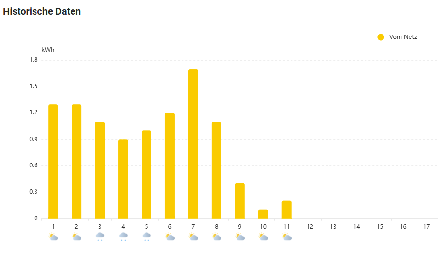

Bis DEYE mit einem Update kommt, habe ich die Phasentrennung wieder aktiviert.
  • Der Ladezustand (SOC) liegt zwischen 50 % und 95 %.
  • Die Solarstromerzeugung beträgt weniger als 700 W, und der Ladezustand der Batterie liegt über 50 %.
Man erkennt vermutlich sehr gut wann:
So konnte ich den Bezug von über 1 kWh pro Tag auf 0,1-0,2 kWh/Tag reduzieren.
