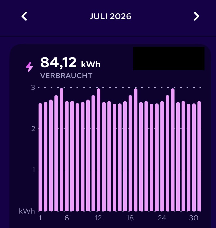

Moin Jungs,

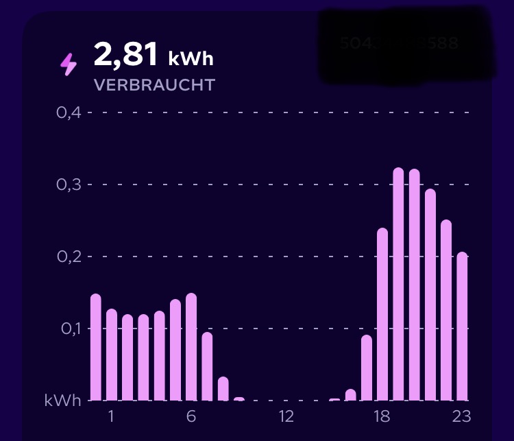

mir ist ert heute durch zufall mal aufgefallen, dass mein Hausverbraucht trotz batterie und Sonne pro Tag bei ca 2,8 KW7H liegt. Diese 2,8 KWH entstehen nur dann, wenn ich kein Strom ins netz exportiere. Das sind Korrekte daten die vom Zähler kommen (siehe Bild1). Jetzt könnte man denken "ok war ne einmal sache aber nein das ist nscheinbar schon immer so. So zeigt es der offizielle Zähler an. Jeden Tag ca. 2,8 KW/h. Auf dem Bild kann man erkennen das dieser Bezug immer nur zu Zeiten Stattfindet wo kein Export stattfindet und der Deye versucht auf seine 20W auszugleichen. Scheinbar gleicht er aber nicht auf 20 sondern knapp 200 Watt aus. Das kann man grob errechnen, wenn man die 2,8 durch die anzahl der Stunden teilt wo er gemäß dem bild netzbezug hat. Dies entspricht einem dauerbezug von ca. 200W
der Deye hingegen zeigt natürich 20w netzbezug an und in der App 0,1 bis 0,2 KW/H pro tag gekauft. was diesen besagten 20w dauer netzbezug entspräche bei "nicht Strom Export"
Batterie ist definitiv nicht leer und auch korrekt eingestellt Bei sonnenuntergang 100% und bei Sonnenaufgang twischen 70-60%. Es ist also nicht der Fall das er mitten in der nacht oder so aufhört aus der batteire zu ziehen. Aber das zeigt ja auch das Bild das es eigentlich kontinuierlich ist, sobald kein Strom Exportiert wird.

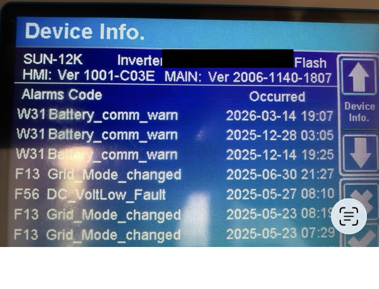

Version steht oben im Bild
HMI: 1001.C03E
Main: 2006-1140-1807
mit der Version kam er anfang 2024.
Hab nie ein update gemacht weil "funktioniert ja"

schöne These aber auch auch dran gedaht ist aber nicht möglich.
im haushalt ist aktuell weder wärmepumpe noch E- auto und die Phasenverteilung ist völlig im rahmen - der einzige großverbraucher ist der Backofen/Herd und der ist definitiv auf 3 phasen aufgeteilt und auch am deye direkt geprüft ob das auch so ist. Deye hat das auch bestätigt.
und anhand des Bildes oben sieht man ja das der Bezug Dauerhaft ist wenn keine netzeinspeisung stattfinden.
Deiner These nach müste ich ja dann dauerhaft schieflast fahren auf einer Phase damit der Deye ausm netz kauft. Dasist definitiv nicht der fall.

der schlaue zähler kam ende 2025. Seit datenaufzeichnung des schlauenzählers, sehe ich in der"Zähler APP" jeden Tag das gleich bild ca. 2,7 kw/h netzbezug pro tag. wann diese bezogen werden sieht man ja auch auf dem ersten Bild. Immer dann wenn kein netzeinspeisung stattfindet. geändert wurde seit dem nichts. leider kann ich nicht sagen was vor diesem schlauen zähler an anetzbezug war. Das war noch ein "dummer" 2 richtungszähler. habe ich leider nie kontroliert.

Am meisten Stört mich, dass der deye sagt täglicher bezug von 0,1 - 0,2 kw/h aber der netzbetreiber ca. 2,6 pro tag - irgendwas ist komisch

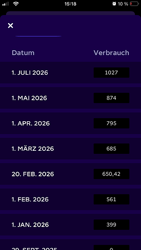

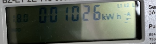

ich habe auf einem Zetell mal den zählerstand am 06-07-2026 abgelesen.
Dort stand 1017kwh - Heute und jetzt am 02.08.2026 steht da 1026kwh
die 9KWh durch stumpt 24 tage kommt auf 0,375kwh verbrauch pro Tag also mehr oder weniger das was deye sagt und auch viel plausibler
Das sind die Daten die der Zähler auf dem display anzeigt...

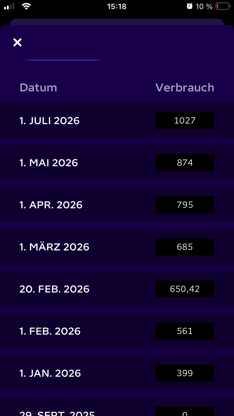

gleichzeitig steht in der APP ein zählerstand von 1027kwh am 1.07.2026
Das kann ja nicht sein.... der Zählerstand heute kann ja nicht nidriger sein als der vom 01.07.2026
und gleichzeitig sagt er mir ein verbraucht im Juli von 84 Kwh, also müsste HEUTE auf dem Zähler display eigentlich 1027 + 84 = 1111 stehen.
Auf dem Zähler stehen aber 1026kwh...

Guck mal ob es weniger wird. Weil du gerade einspeist.
meisnt du ??? das dürfte ja technisch und gesetzlich nicht passieren. der zähler hat ja auch die 2.8.0 anzeige für einspeisung. ich schaue gleich mal bwz. in ner stunde was der stand dann sagt.

Was ich eher tippen würde ist ein Fehler der App. Aber wofür dann die App?
Die Werte im ersten Beitrag sehen aus wie die typische Lastkurve bei Leuten mit PV aber ohne Akku. Nachmittags ein Peak. Aber wie soll das zustande kommen wenn das alles über den Akku läuft? Ich glaube der misst nur einmal täglich und wirft einfach so eine Kurve aus wie die Verteilung generell im Netz war. Das sieht mir eher weniger wie gemessene Werte aus.
Ich tippe auf irgendwas mit dem Netzbetreiber, der App und dem Zähler.
jetzt knapp 40 min später bezug immernoch bei 1026 einspeisung um 5 kwh gestiegen
das passit also.
und ich stimme dir zu die Daten von der app und das was auf dem Zähler steht passen nicht zusammen.
ich werde dazu mal ein ticket versorger öffnen und sie mal mit diesen Zahlen aus der APP und den echten vom zähler kontrontieren. irgendwas passt da nicht. vielleicht übrträgt der Zähler auch die daten nicht regelmäßig oder selten sodass die das "künstlich in der APP" hoch rechnen anhand der daten die sie haben ( der zähler kam gerade rein wo keine Sonne quesi mehr vorhanden war ) das könnte ich mir vorstellen.
Aber ich würde das jetzt auch erstmal auf irgendwas mit dem Netzbetreiber, der App und dem Zähler schieben..

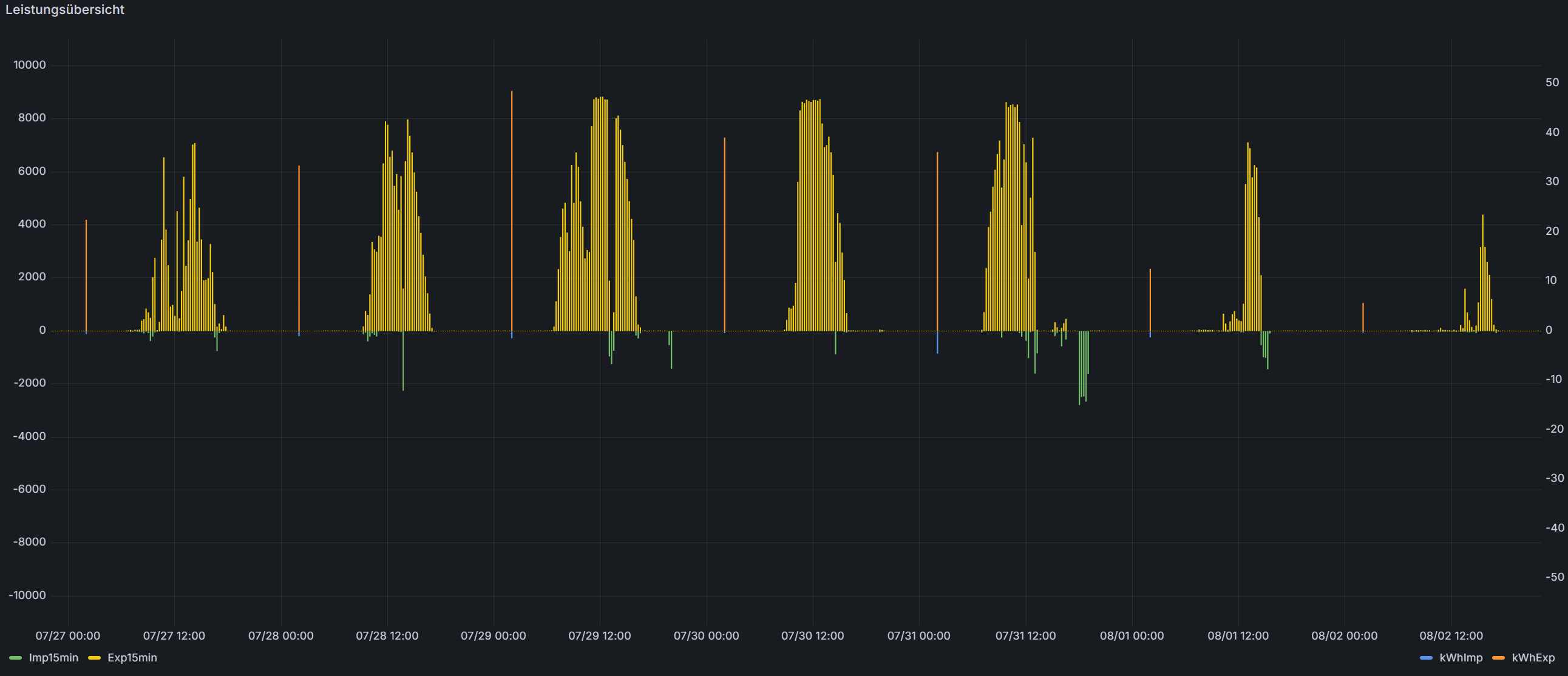

Darum lese ich jetzt meinen Zähler (Iskra AM550) sekündlich aus (ESP32+DIY Opto 15€) um auch die 15min Intervalle exakt zu erfassen. Peak shaving wird ja jetzt auch bei uns in Ö ein Thema :wink:

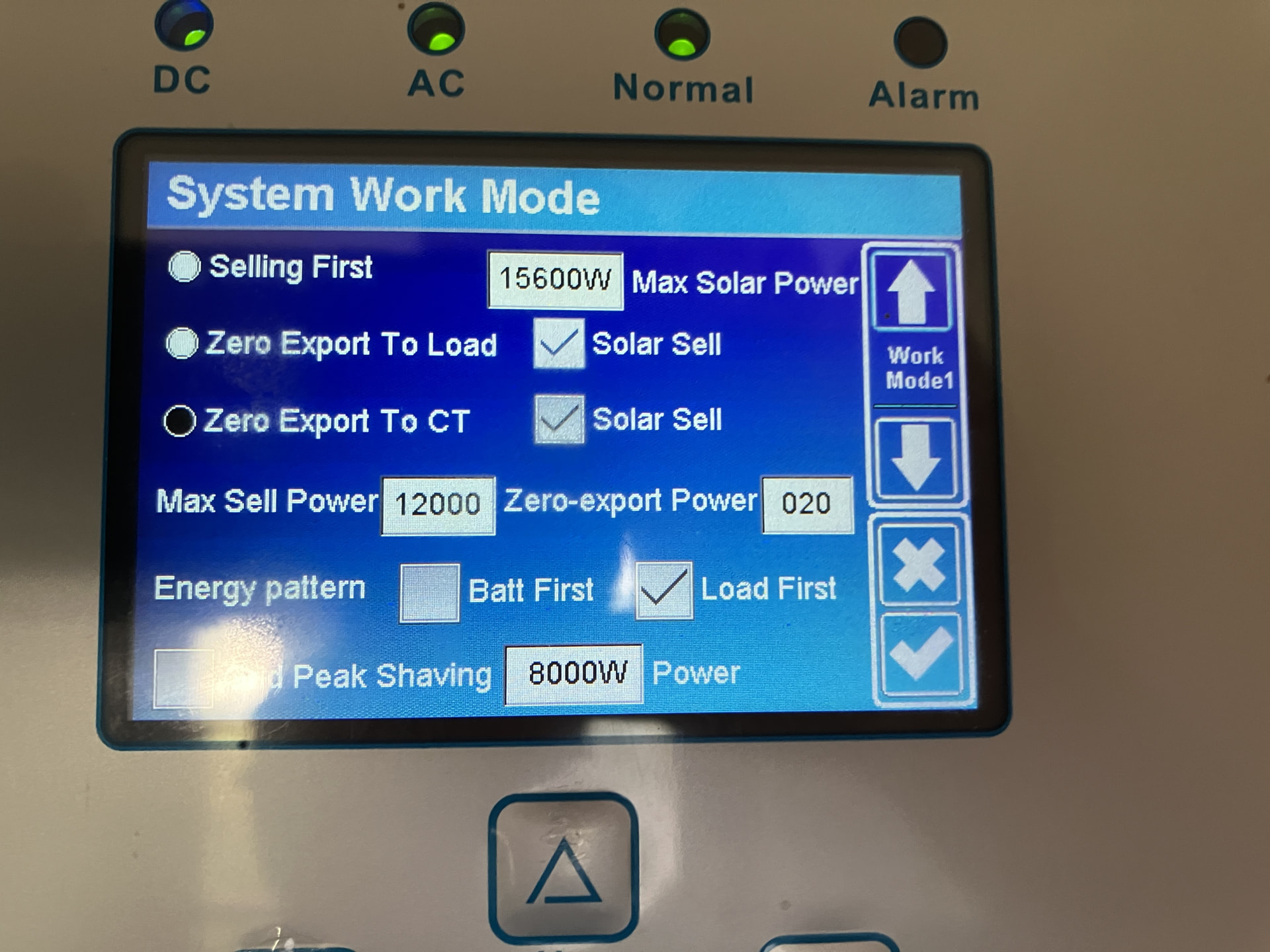

Ich habe nicht den ganzen Thread gelesen, eventuell wurde die Frage schon gestellt.
Hast du eine der folgenden Funktionen aktiviert? MI-Input, „AC couple on grid side” oder „AC couple on load side”?
