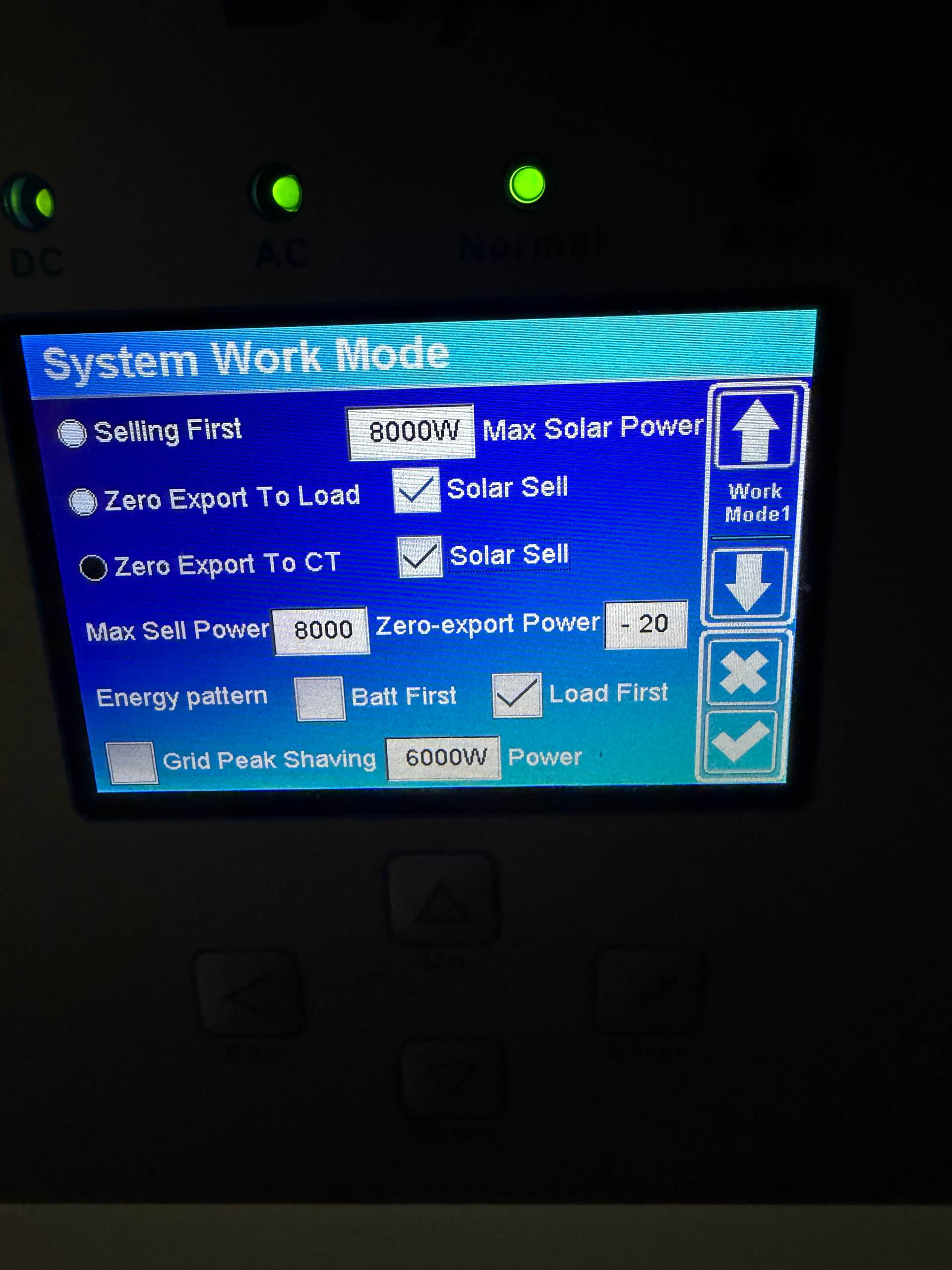

Deye SUN-8K Hybrid: Firmwareupdate behebt permanenten 20-W-Restbezug im Batteriebetrieb.
Hab gerade die Firmware upgedatet auf:
Mein Deye SUN-8K-SG04LP3 Firmwarestand nach Remote-Update:
HMI: 1001-C05F
MAIN: 2005-1183-1807
ARC: 0000
Die -20W hab ich willkürlich eingestellt. Mal schauen wenn die Sonne weg ist was er tut.
Oder ist das hier schon ein alter Hut. Mich hat's überrascht und gefreut.
Jetzt kann ich meine 1W Birne im Schaltschrank deren Zuleitung um eine CT Klemme gewickelt war verbannen.
