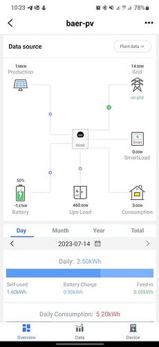

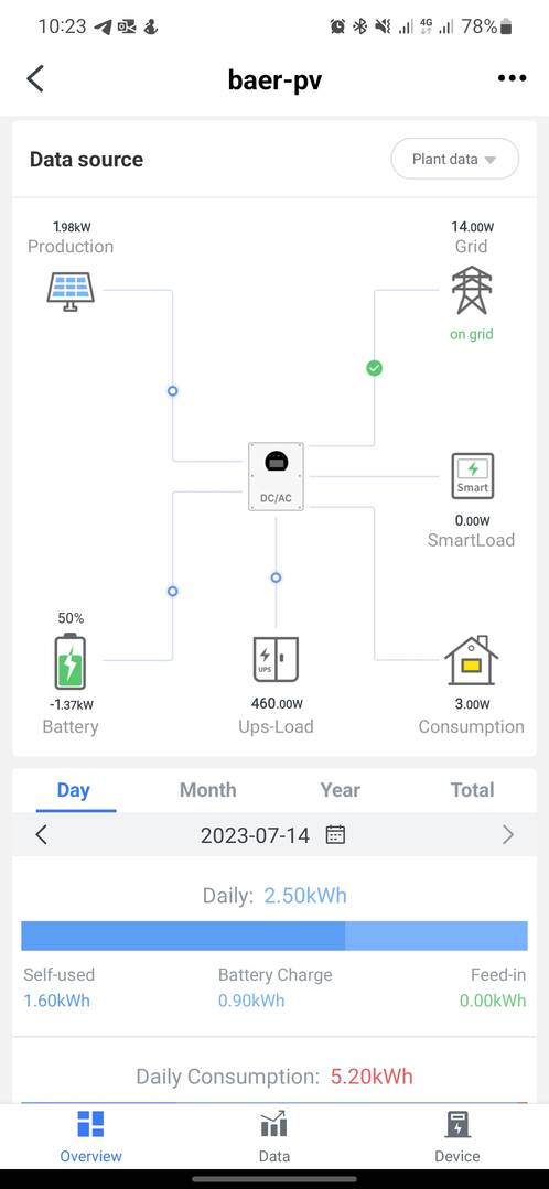

ich hoffe, ich eröffne hiermit kein Doppelthema, aber seit einigen Tagen habe ich das Problem, dass trotz Nulleinspeisung immer noch zwischen 8 und 40 Watt aus dem Netz verbraucht werden.
Kennt jemand dieses Problem und hat vielleicht eine Idee, wie ich das verhindern kann?
Es kam bereits der Vorschlag, mithilfe eines Transformators die Wandler zu täuschen, doch ich bin kein großer Fan dieser "Notlösung".

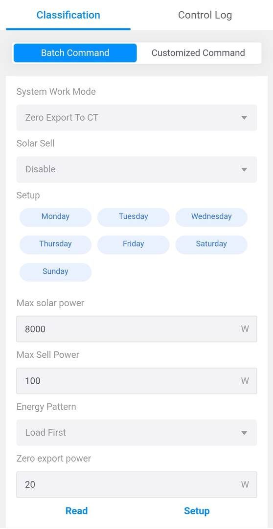

Eigentlich erlaube ich dem Wechselrichter (WR) auch bei Nulleinspeisung, 20W ins CT einzuspeisen, was er aber nicht tut. Eine Änderung dieses Wertes bringt mich in keinem Fall näher an 0 oder sogar einen minimal negativen Wert heran.

Man kann unmöglich einstellen 20W einzuspeisen. Die 20W bedeuten BEZUG
Deine 8-40W sind ganz normale Regelschwankungen!
ich verstehe auch nicht, warum man sich bei 8-40W Bezug aufregen kann, wenn du im Deye von den 020W auf 000W gehst, regelt er gegen Null, aber ganz wird er es nie schaffen, dazu ändern sich die Lasten im Netz zu schnell. Wenn du den GEN port nicht auf "Micro INV Input" stellst, läuft die Regelung wie ich finde eigentlich super.

Ich habe momentan recht viel Energieüberschuss, den ich nicht einspeise, und bei einem Energiebezug von 0,3-0,8 kWh verschenke ich Energie und zahle gleichzeitig 55€ pro Jahr.
Das ist nicht viel und nicht wirklich problematisch, aber theoretisch vermeidbar.

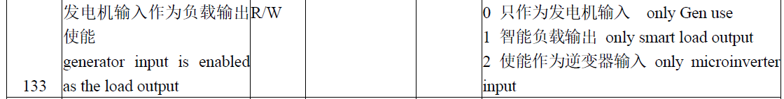

Das Problem ist ja leider der aktivierte Mi Gen Eingang. Wie linuxdep schon schrieb, regelt er ohne aktivierten Mi Eingang eigentlich recht gut, ich brauche den aber, damit am Tage auch der Akku über Mi mit geladen wird. Ohne aktives Mi lädt er den Akku leider nicht mit, wenn der Micro wechselrichter Netzparallel dran hängt.
Ich schalte den Mi Eingang im Moment immer manuell abends aus und morgens wieder an , über Solar Assistant.
Lasse ich den Mi Eingang durchgehend an (mit 0 Export Einstellung) komme ich auf mind. 0.4 bis 0.6kwh pro Tag, ohne aktiven Mi ca. 0.1. Im Sommer noch halbwegs vertretbar wenn auch unnötig.
Im Herbst/Winter sieht es dann aber schon anders aus, dann wird er das schlechte Regelverhalten auch tagsüber haben, zusätzlich dann noch die rd. 2.4kwh/Tag Eigenverbrauch des Deye. Da muss man bei einer kleinen Anlage schon fast überlegen, den deye kompl auszuschalten. Bei grossen Anlagen im 2 stelligen kW Bereich fällt das vielleicht nicht so ins Gewicht aber bei meiner kleinen Anlage mit rd 5kwh und rd 7kw Tagesverbrauch, muss man schon überlegen.
Hast dazu mal die Modbus Adresse? Leider habe ich die nicht bei mir dabei. Dann könnte man das automatisieren, wenn der µWR mehr als 300W einspeist oder so was in der Art. Wobei im Winter wird wohl eh nicht so viel kommen über das BKW das die Grundlast stark überschritten würde...
Die Register Nummer hatte ich auch schon mal bekommen. Bei Solar Assistant brauch man die ja nicht, da es dort einen Eintrag in den Config Einstellungen gibt.
Leider kenne ich mich mit der Modbus Geschichte überhaupt nicht aus. Hatte auch schonmal gefragt, wie man das umsetzen könnte, nämlich Zeit oder Leistungsgesteuert. Außer den Hinweis, dass es über Modbus geht, gabs leider keine weiteren Infos und das hilft mir als Dummie überhaupt nicht.
Ich hab mit ach und krach mal gerade Home Assistant zum laufen bekommen, dort kann man zwar alle möglichen Einstellungen für den Deye vornehmen aber den Gen Port finde ich da als Entität nicht.
Wenn jemand gute Nerven hat ;), würde ich mich freuen, wenn er mir/uns das erklären könnte.
