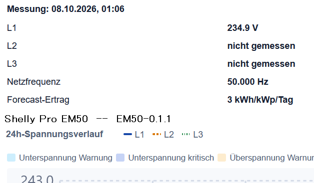

1s Auflösung kriegt ein shelly "zähler" leicht hin mit minimalem Programmieraufwand. Die pro EM liefern dir intern alle 0,5s einen Wert. Ich hab noch ne Version im kopf, die mit einem (fast) beliebigen shelly Daten aus der openDTU verarbeitet. der muss nur js verarbeiten können also pro oder gen 3 oder 4. Die Intervalle richten sich nach Verbindungsquaität und liegen bei Abtastrate 2-5s.
Es wär aber doof, alle Werte rauszuschicken. Ich könnte für meinen pro EM50 den js so anpassen, dass ich Minimum und Maximum über 5 Minuten ermittle aber dann wären entweder für Spannung und Frequenz jeweils ein Wertepaar zu übertragen -> das wäre V2 - oder ich such den Wert mit der gösseren Abweichung raus und schicke den
Ich halte für unkritisch, wenn man das auch für 15s Raster so löst. Die Mehrzahl der Ausreisser ist länger (ausser der Nachbar schmeisst die Kreissäge an)
Ich find auch die Messmethode könnte agezeigt werden. forecast-Wert düfte bei den meisten eh fixer Wert sein, den berechnen sich nur sehr wenige

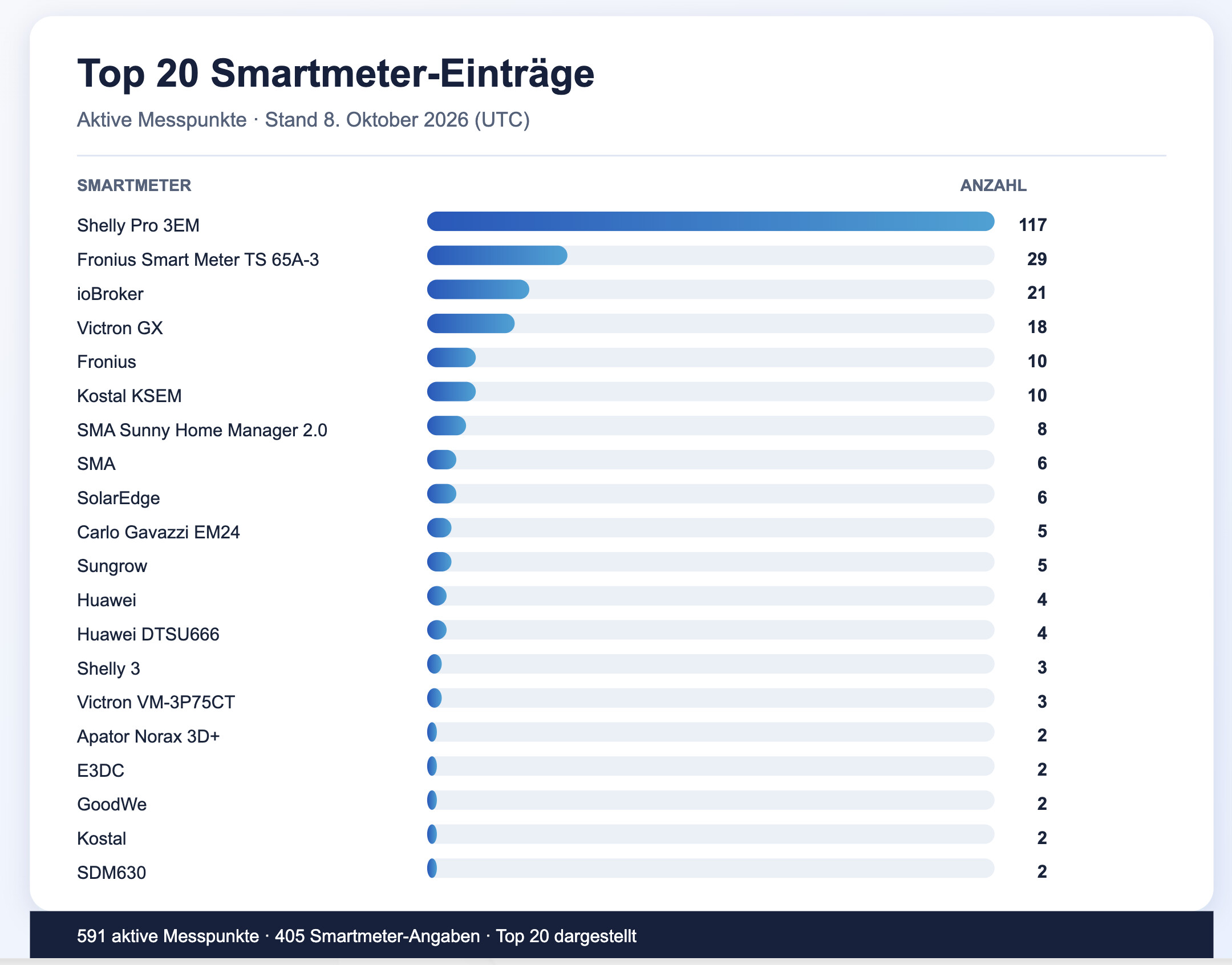

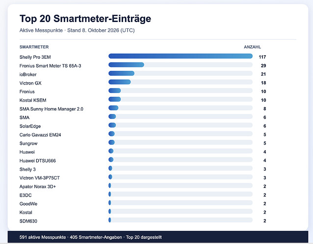

Vor einigen Tagen gab es mal die Frage nach den SmartMeter Modellen, welche für die Messungen genutzt werden. Die Daten werden über einen Freitext abgefragt und die ebenso wild sind die Eingaben.
Danke für diese Information, kann man ja auf der Statistik Seite auswerten. Diese hat eine Überarbeitung erhalten und kann nun nach Land und Bundesland gefiltert werden. Bei der guten Anzahl an Messungen sind fast alle Regionen schon dabei.
Habt Ihr weiteren Input was man auswerten kann? Danke. Grüße, Thomas
Uh, hab ja die Tage auf das iobroker 2.0 Skript umgestellt und dabei gar nicht gesehen dass ein Modell eingestellt werden kann. Wer das nicht weiß und/oder übersieht treibt natürlich die Statistik für den Standard-Text 'Shelly Pro 3EM' in die Höhe :slightly_smiling_face: Vielleicht könnte im Iobroker Skript, oder generell in den verschiedenen Derivaten ein anderer Standardtext eingetragen sein. Bei Iobroker Verison z.B. Iobroker.
Andernfalls könnte diese Auswertung äußerst verzerrte Eindrücke vermitteln wenn kaum einer den Standardtext gegen etwas Anderes ersetzt.
Wir müssen das SmartMeter und die Script Laufzeitumgebung bzw. Version unterscheiden. Im Default haben wir "smartmeter_model": "Shelly Pro 3EM" bzw. "integration_version": "iobroker-0.2.0" hier datenerfassung-ortsnetz-auslastung/iobroker-ortsnetz-auslastung/README.md at master · thomaslehmann1234/datenerfassung-ortsnetz-auslastung · GitHub . hinterlegt.
Beim instalieren kannst Du gerne das SmartMeter passend zu deiner Umgebung anpassen. Die integration_version bitte nicht ändern und den Eintrag aus dem Repository nehmen. Dann bekomme ich mit, ob User noch das alte Script verwenden.
