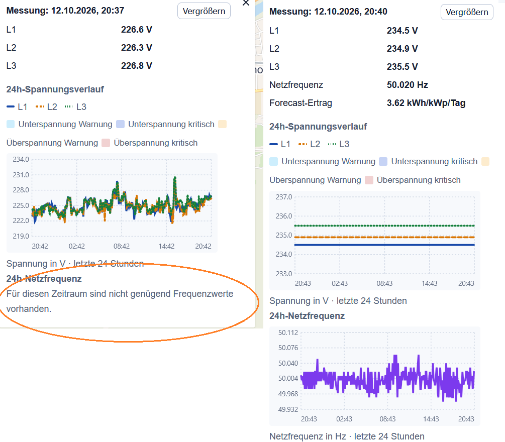

Ich sehe gehäuft solche seltsamen Ausfälle. Ich kann das aber keinem script oder Meßsystem zuordnen. Irgendwas funktioniert jedenfalls nicht zuverlässig. Diese beiden Messpunkte jedenfalls bis gestern
Die Netzfrequenz ist optional. Damit ist die Messung links okay. Rechts würde ich für einen ConfigFehler halten, da aktualisiert sich die Spannungsmessung nicht. Zwei solcher Messpunkte habe ich gestern schon gelöscht.
Die Unterstützer müssen die Config schon im Griff haben. Willst Du verraten wo der Messpunkt rechts liegt?
Habe ich ergänzt. Vielen Dank für den Hinweis.
Beide in Telfs, haben beide jedenfalls gestern noch sämtliche Werte geliefert. Gibt aber noch einige weitere, die plötzlich so ein Verhalten haben. Ich vermute ein Problem mit einer Integration
Es wird Home Assistant und iobroker-0.2.0 genutzt. In HA fehlt die Frequenz, das ist okay, iobroker liefert seit gestern 17 Uhr flat line.
