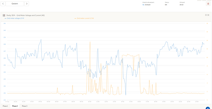

Soo ... Punkt wird angezeigt, Daten kommen durch.

War heut beim Kunden. Übliche Spannung bei ihm 240-244V, kein/kaum Einstrahlung zu der Zeit und kein anderer Erzeuger am Trafo bekannt. Korrektur lokal rechnen?

Bitte nicht lokal korrigieren, diese Situation wollen wir auf der Karte anzeigen.
